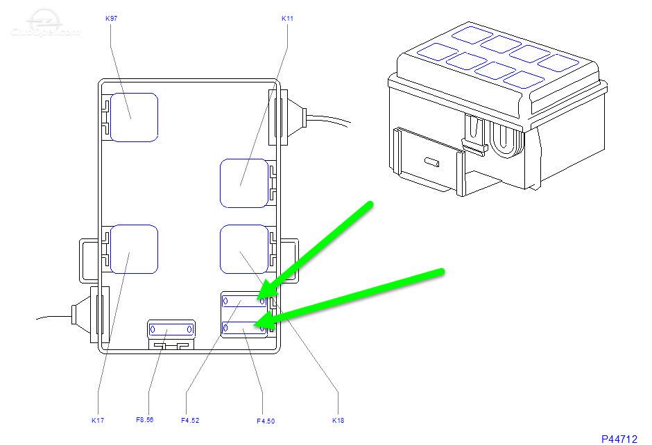

Posibil sa ai o siguranta arsa in cutia de relee.
Verifica si sigurantele principale.
Acum depinde si ce motor ai | sau nu are motor. 😂
Banuiesc ca ai Y20DTH

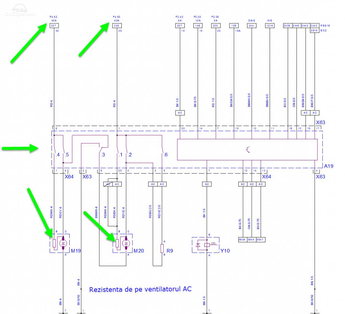

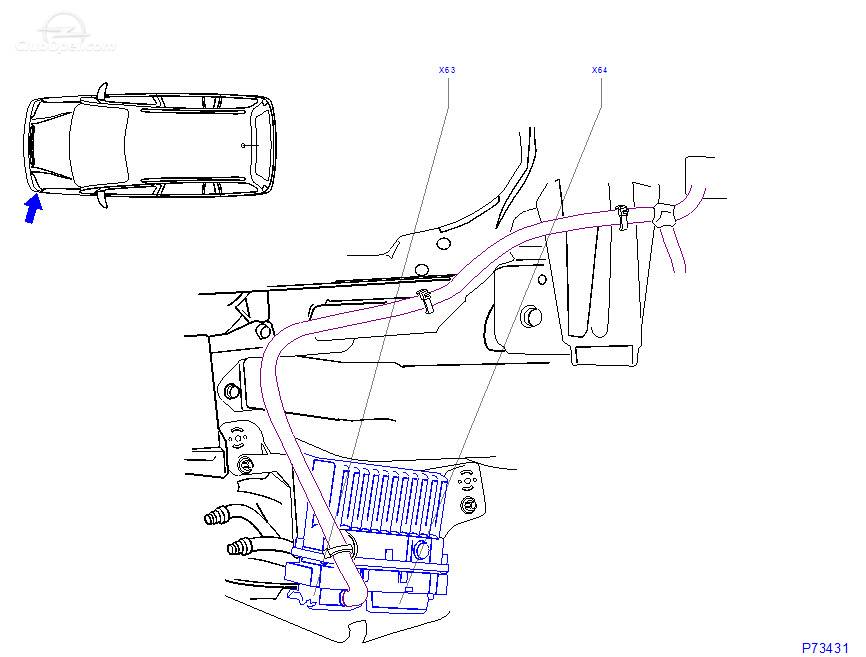

Engine cooling module
http://postimg.org/image/64q29xn0n/full
Sau este altceva...
Rezistenta de pe ventilatorul AC - dusa/prajita. | @danutzz0689.
"are freon dar nu pleaca compresorul" - daca era asa se rupea cureaua sau se oprea motorul de mult.
Probabil ca te referi la ventilator, ca nu pleaca/nu invarte.
Compresor - gripat daca scoate sunete/zgomote dar cred ca nu este cazul aici.
