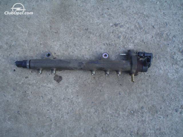

Pe rampa am 2 senzori care este cel din stanga sau cel din dreapta ?
  • corsablue
  • Mesaje scrise: 2,973
Pe rampa ai un singur senzor!
In imagine ai o rampa de 1.3 .
Catre dreapta imaginii, acolo unde vezi si cele 2 stuturi de teava este regulatorul de inalta presiune. La capatul opus ai senzorul.
