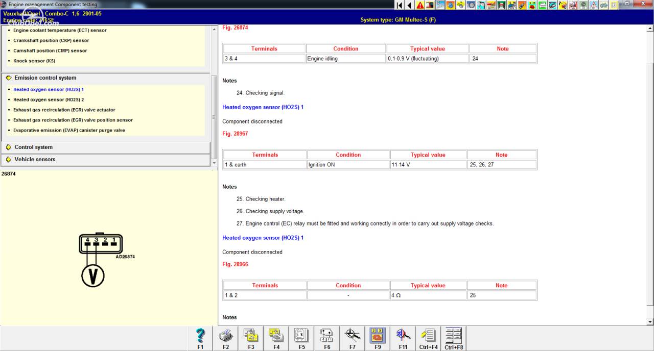

P0135 O2 sensor 1 Heater Circuit

Eroarea iti spune ca e o neregula la circuitul de incalzire al sondei 1 ( inainte de catalizator ).
Masoara rezistenta intre pinii 1 si 2 ( sau firele albe ale sondei )
