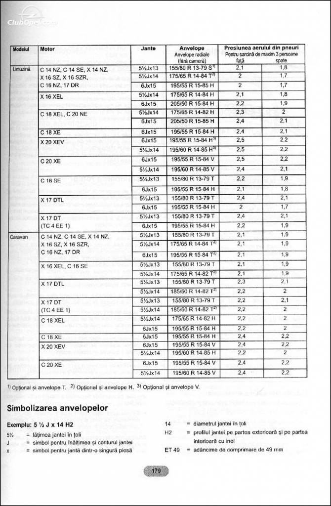

Atasez si o poza din cartea masinii, unde sunt trecute dimensiunile de anvelope acceptate de producator si presiunile specifice fiecareia in functie de incarcare.
Din pacate, "smecherii" de la RAR nu trec decat vreo doua in cartea masinii, ca sa te duci ulterior sa platesti o taxa, ca sa le treaca pe toate 😠 Mie mi-au trecut numai 155/80R13 si 175/65R14, cele din urma fiind pe masina la momentul respectiv.

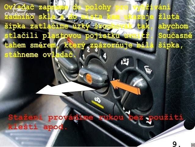

multumesc mult uskatu chiar nu gasisem raspuns la dimensiuniile masini, in prezent asa am si eu pe masina 175/65/r14. Multumesc inca o data. As avea pentru tine uskatu o intrebare poate ma ajuti si de data asta si te-as intreba pe tine pentru ca ai tot caravan ca al meu. Am incercat zilele trecute sa scot cele 3 butoate de la AC pentru a schimba becuriile, pe cel din dreapta si stanga le-am scos cu usurinta, dar cel din mijloc mi-a dat ceva batai de cap dupa multe modalitati tot nu a vrut sa iasa, ce as putea face?

Introduci o surubelnita subtire in gaurica aceea si tragi de buton, exact ca in poza:
Vezi si aici https://www.clubopel.com/lin...emstrpa/index.htm

ms uskatu mi-ai fost de un real ajutor multumesc mult
