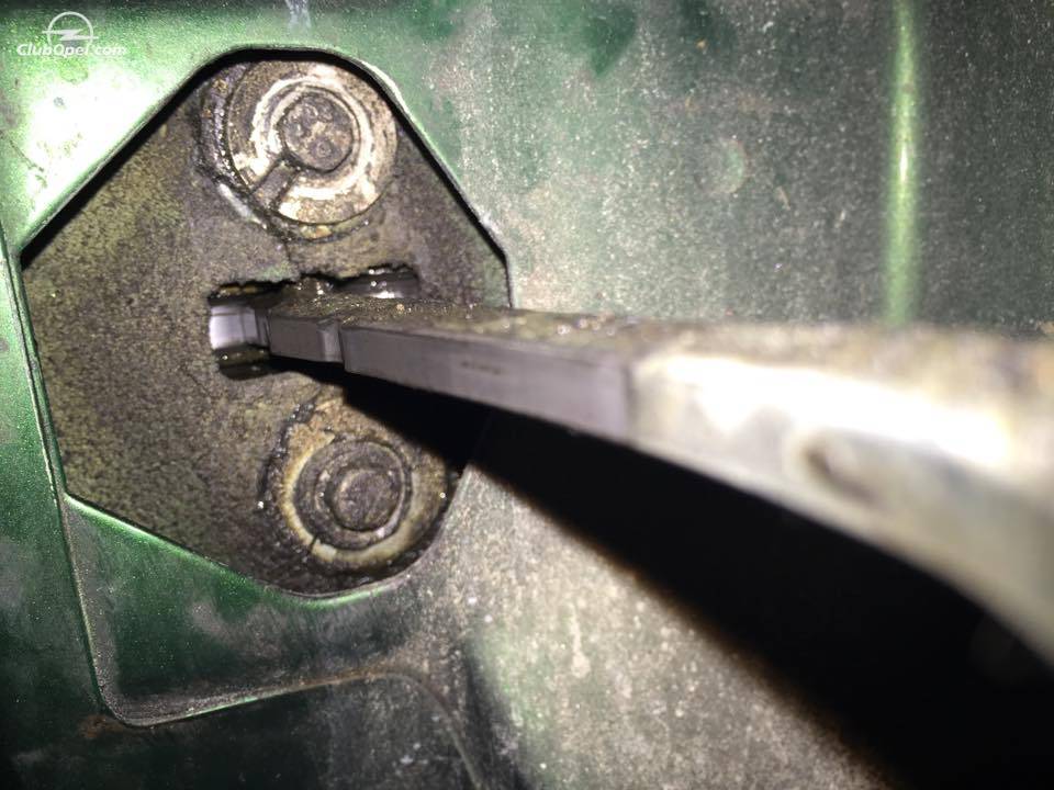

Ma poate ajuta cine cu un sfat,cand deschid usa de la sofer se aud niste pocnituri si am descoperit cauza ce as putea face in cazul asta?

Se poate scimba se sudeaza cum ajung acolo?trb data fata de usa jos si portiera?

Cel mai usor iei frumos 2 saibe mai mari, dai jos cate 1 surub si schimbi saiba, sa nu le dai pe amandoua jos ca o sa fie putin nasol.Am acelas lucru patit la masina, tabla veche, subtire, folosita prea des usa respectiva, sa rezolvat cu saibe mai mari.Bafta

Nu imi dau seama bine din poza care este problema la tine (sunt pe telefon), dar genul asta de problema il am si eu; tabla crapata la opritorul usii. Eu nu m-am deranjat inca sa remediez, dar se rezolva cu 2 afturi de sudura electrica.
Problema apare, in general, daca nu ungi ocazional balamalele si zonele de genul asta (la asta mai contribuie enorm daca masina sta/a stat foarte mult).

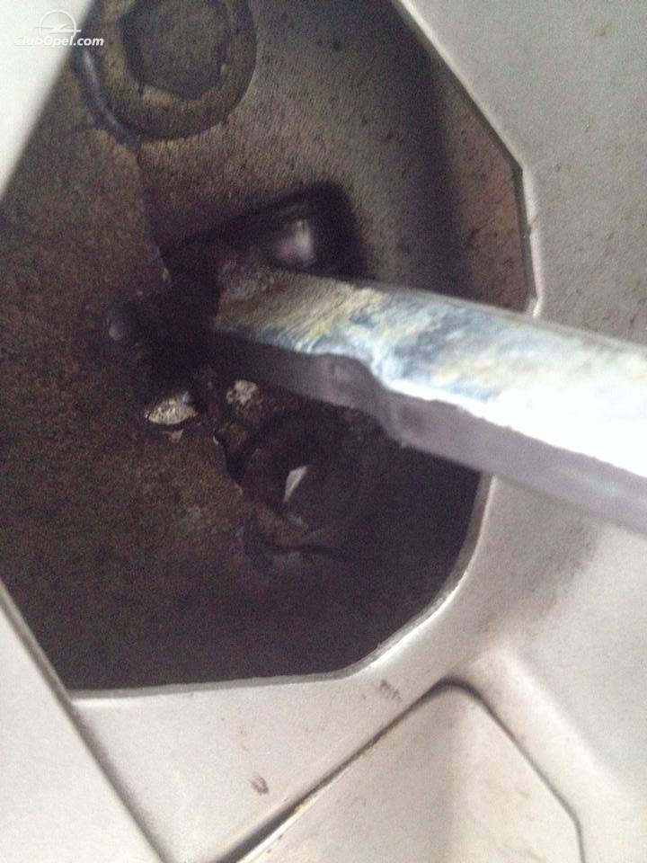

Cu 2 saibe mai mari fata de cele din poza rezolvi problema in 10 minute maxim, fara sa mai dai sudura, plagbande, demontat de usa, schimbat disc ambej si alte aberatii.Maine ii fac poza la usa mea care are 2 saibe inlocuite si tabla rupta ca in poza de mai sus

Asta e poza cu usa rupta si 2 saibe mai mari, treaba de 5 minute si investitie aproape 0
