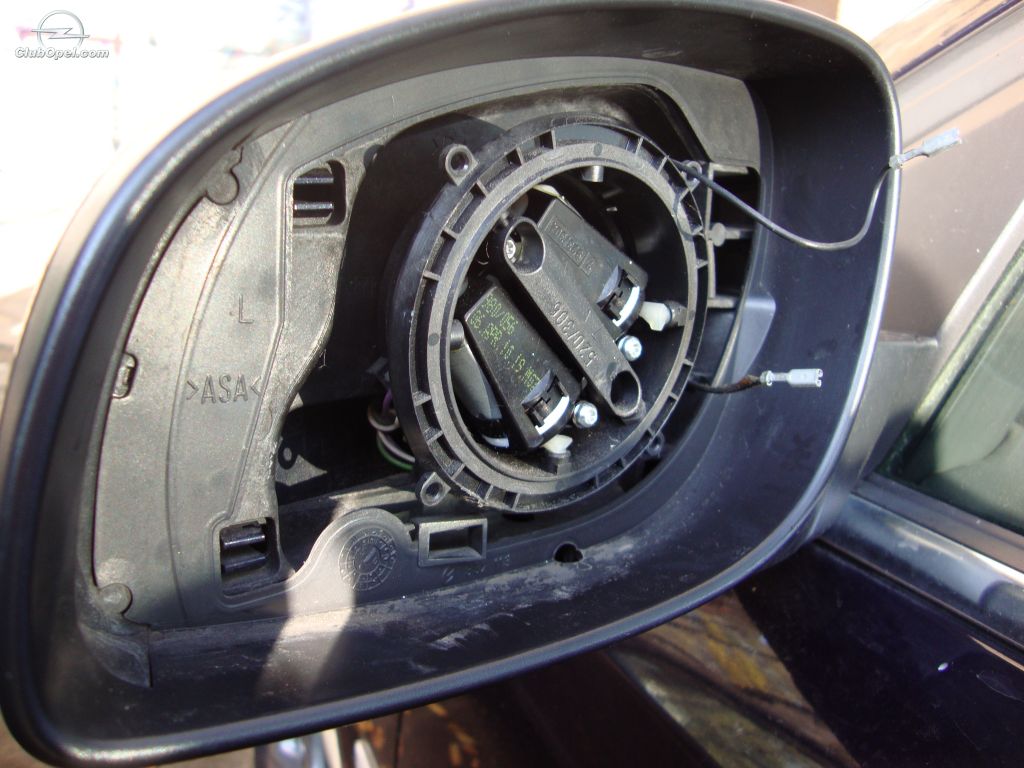

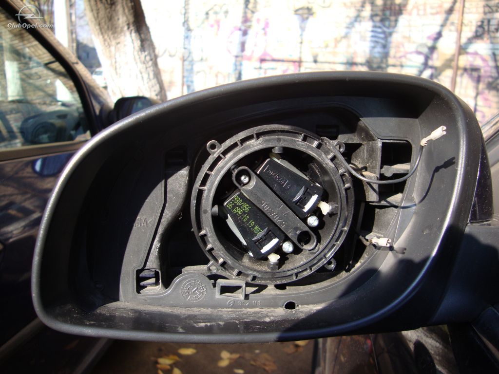

Azi dimineata am patit o belea in sensu ca mi-am gasit oglinzile de la masina furate. Mai exact geamul oglinzilor. Mai jos am atasat si poze.
Am cautat pe http://www.autoa.ro/index.p...t=15&catp=130 si am gasit:
OGLINDA - GEAM OGLINDA EL.+INC.(NU ASFERIC) STG. ---> 158 lei
OGLINDA - GEAM OGLINDA EL.+INC.ASFERIC STG. ---> 180 lei
OGLINDA - GEAM OGLINDA EL.+INC.DRP ---> banuiesc ca 158 lei (nu scrie)
Din cate am inteles "asferic" inseamna sa aiba partea aceea de jos la olginda soferului pt. vedere de ansamblu. Eu nu aveam asa ceva, deci nu cred ca o sa optez pt chestia asta, sincer nush cat de mult m-ar avantaja.
Apoi vine motajul lor care sincer sa fiu nu stiu cum sa-l fac de asta apelez la voi, in ideea ca ma puteti indruma in vreun fel.
Ce nu stiu eu este daca geamurile acela pe care o sa-l comand, pt oglinzile stg+dr sunt prevazute cu un sistem de prindere, pentru ca altfel nu-mi dau seama cum ar putea fi reintroduse acolo. Din imaginea pe care am atasat-o se poate observa ca mecanismul si carcasa nu au fost afectate. De asemenea mai sunt si 2 mufe care sincer nu stiu cum sa le pun. Ma gandesc ca au legatura cu partea motorie si de incalzire.

trebuie sa cauti exact tipul de oglinzi pe care le-ai avut , cu incalzire si electrice , presupun.
montarea e foarte simpla, ca si demontarea , au niste clipsuri.
incearca la autoconsultonline, acolo am gasit eu geam oglinda pentru zafira la 65 lei, cu incalzire si electric.

Ma bucur sa aud ca montajul este simplu. O sa revin maine cu mai multe impresii si poze referitor la prindere si motaj dupa ce achizitionez geamurile pentru oglinzi.
Intrebare: acele 2 fire au vreo importanta cum sunt puse pe spatele geamului (unde banuiesc ca are placuta de incalzire). Tu cum le-ai pus?

Am rezlvat-o! Am dat comanda de la autokarma si am luat asa: GEAM OGLINDA ST. EL+INCLAZIT ASFERIC si GEAM OGLINDA DR. EL+INCALZIT ---> totul la 120 lei!!!! (daca nu ma insel o oglinda cu totul era vreo 3 mil cea simpla si vreo 6 mil cea rabatabila electric)
Le-am montat foarte usor geamurile. Trebuie impins mai tare pana se aud clemele acelea de prindere ca s-au fixat. Am fost apoi sa mi le sablez si spre surprinderea mea...erau din PLASTIC Smile))) nu din sticla. N-am stiut sa-i fac testul cu bancnota pusa pe geam sa verific daca e sticla sau plastic! De asta le-am luat si asa ieftine! 120 lei pentru ambele oglinzi! IN FINE....... preventiv asa le-am aplicat un antifurt tot la tipu asta care trebuia sa mi le sableze. Arata ok. Dar acu daca vrea sa mi le mai fure cred ca trebuie sa le ia cu totu Smile Ai dreaq hoti! Daca stiam la cine ajung oglinzile mele, ma duceam si i le furam la loc Smile
