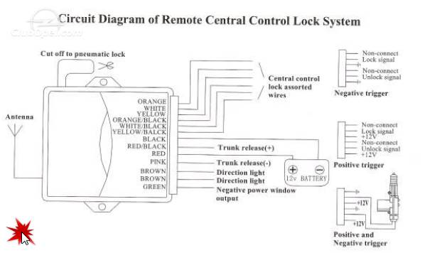

Salutare ! Azi am întâlnit câteva probleme la un Opel Vectra (C16NZ, 1994), când am încercat sã îi pun o închidere centralizatã aftermarket.
Problemele sunt urmãtoarele : Am legat firul roșu gros, care vine din mufa de la închiderea originalã de pe mașinã, la firul roșu de la închiderea nouã, firul negru din închiderea noua l-am legat la masã, dar nu știu care dintre firele care le am la modulul nou, sã le leg la firele care închid și deschid ușile .. (maro-alb, și maro-roșu)
Am încercat sã le leg la firele alb, și alb-negru, doar cã se întâmplã asta : Când apãs pe "ÎNCHIDERE", nu se întâmplã nimic, dacã apãs pe "DESCHIDERE", ușile se încuie, dar nu se mai descuie dacã apãs ÎNCHIDERE. Se deschid, dacã dupã ce apãs ÎNCHIDERE, și iar DESCHIDERE, deci un buton și deschide, și închide ușile, dar doar dacã se apasã și celalalt buton înainte ..
Unde ar putea sã fie problema ? Nu am legat bine firele, sau mai trebuie fãcut ceva ?
Vã pun o pozã și cu schema electricã a modulului aftermarket.
Mulțumesc anticipat .

Salut ...deci .rosu modul nou la rosu modul masina , negru la masa, alb si alb negru la maro alb si maro rosu sau invers, faci proba ca nu mai stiu sigur si acum pentru-ca opel foloseste ** negativ trigger ** ,legi galben si galben negru la masa. bafta

Mulțumesc mult ! A mers 😊 Rãmân dator cu o bere @mariustintea ^_^ !
