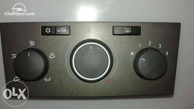

Salut am si eu o problema cu AC-ul...mai exact, butonul de pe panoul de comanda nu functioneaza (panou AC cu CLIMA) am verificat instalatia de ac, presiune...sigurante...tot cuplarea comresorului am facut-o manual si din tester, deci compresorul merge....aer rece baga, daca este activat din tester sau manual....numai ca prin apasarea butonului nu vrea sa porneasca....solutii?

Ai climatronic sau manual?

manual alexx

Demonteaza-l si verifica butonul.

l.-am demontat Sad butonul e ok... nu inteleg de ce nu merge anul trecut mi.-a mers perfect

am rezolvat problema cu butonul, am demontat panoul de comanda si am descoperit mica defectiune, are o lamela care face legatura intre placa de baza si carcasa consolei, acea lamela intra intr-un cerculet mic de pe placa asa se face contactul, era sarita lamela de la locul ei, am puso pe pozitie si am incercat butonul ac si surpriza merge Smile succes in continuare tuturor.
