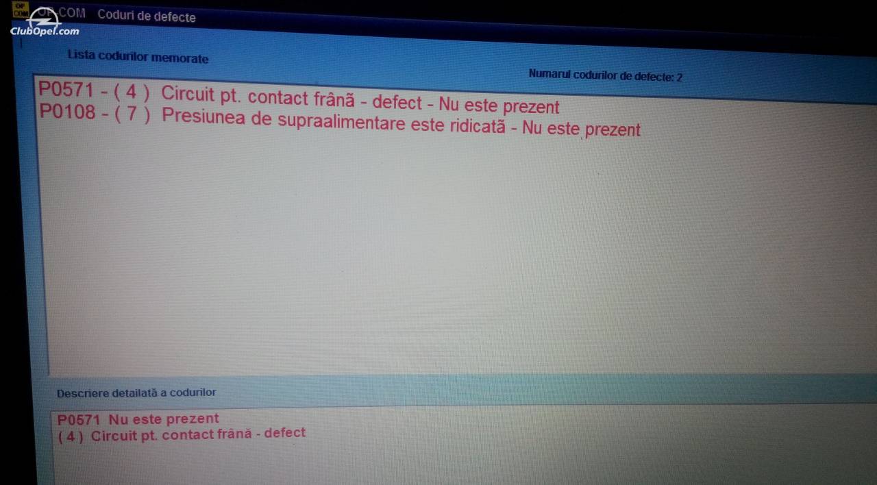

Salut ...am un prieten cu un Opel Corsa C , cod motor Z13DT si are urmatoarea problema...dupa ce motorul se incalzeste bine , la ralanti motorul incepe sa oscileze ( se vede si pe acul de la turometru ) ...daca porneste ventilatia ( nu AC-ul ) motorul tinde sa se stabilizeze si cu fiecare treapta de viteza a ventilatorului este tot mai stabil, la ultima treapta pot spune ca merge ok ....cum opreste ventilatia motorul iar incepe sa oscilez de zici ca se opreste ...am pus testerul si au iesit erorile de mai jos :
Daca ma puteti ajuta cu ceva sfaturi , poate a mai avut cineva aceasta problema...Multumesc ( in caz ca nu se deschide imaginea codurile sunt urmatoarele :
P0571 - (4) - Circuit pentru contact frana -defect - nu este prezent
P0108 - (7) - Presiunea de supraalimentare este ridicata - nu este prezent

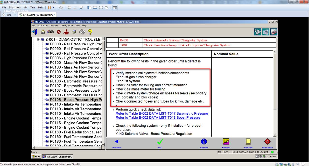

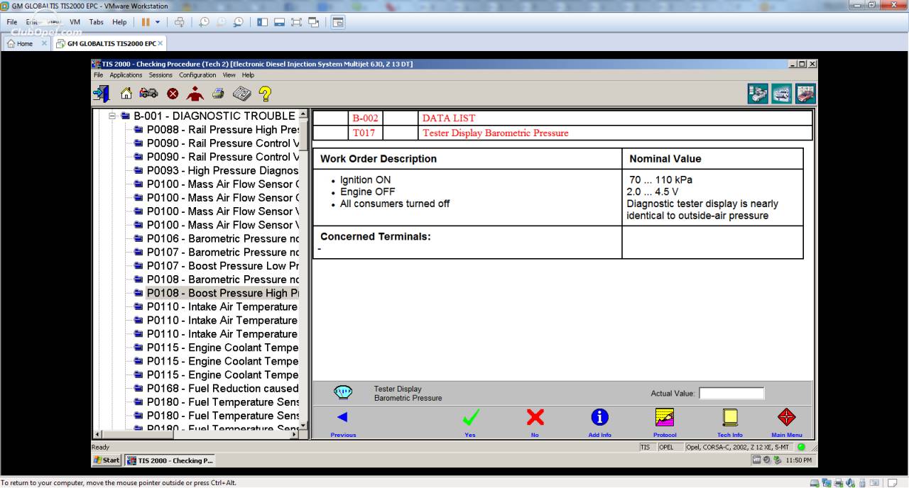

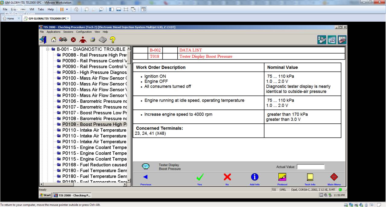

Fa verificarile mecanice din TIS si presiunea turbo si barometrica. Curata senzorii.
Verificare presiune turbo
Verificare presiune barometrica
Iti recomand cu caldura sa cureti EGR si admisia. Desi e un mare chin la Z13DT rezultatele sunt spectaculoase .
Gasesti tutorial aici https://www.clubopel.com/vie...r=asc&start=0
