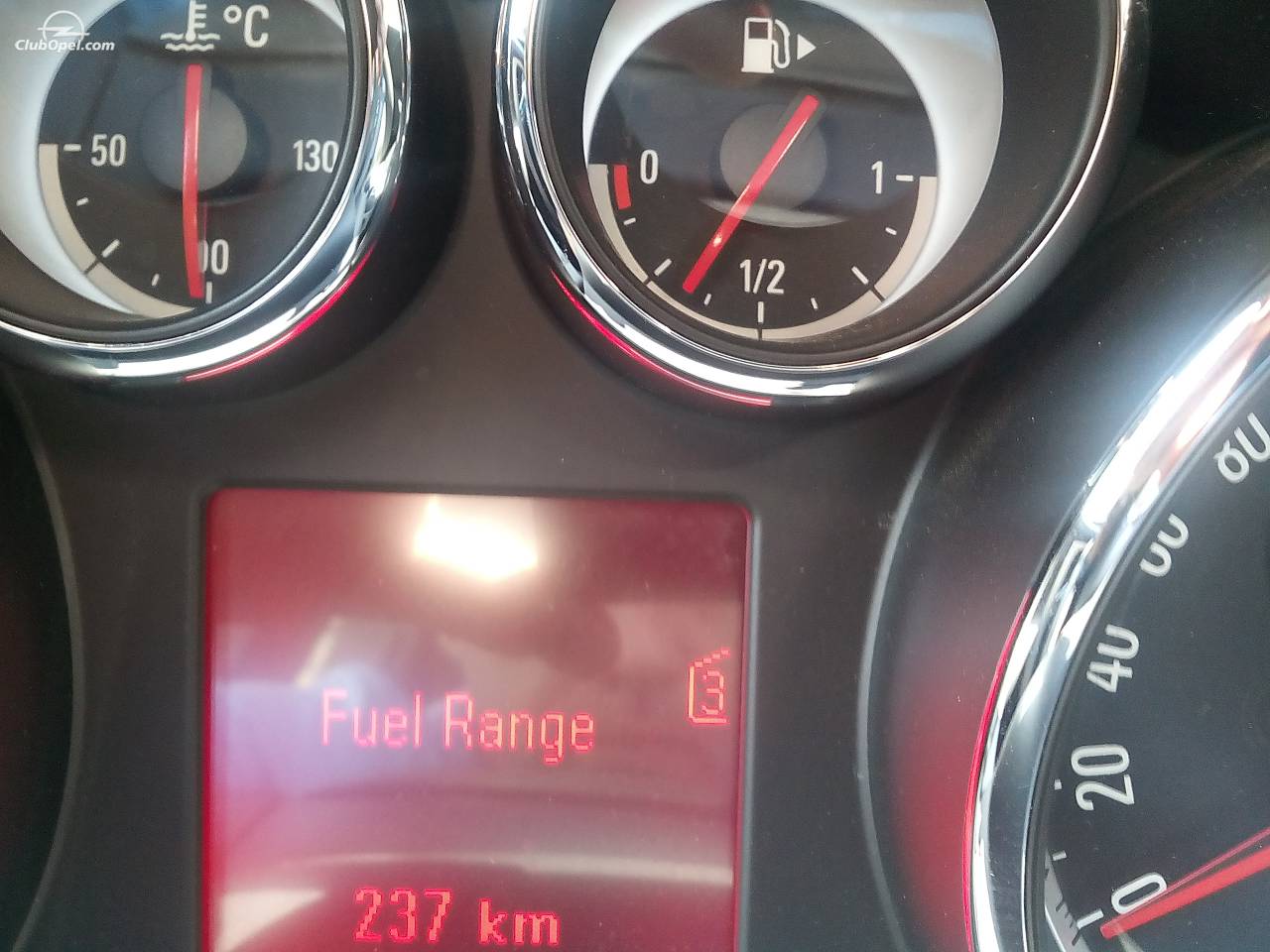

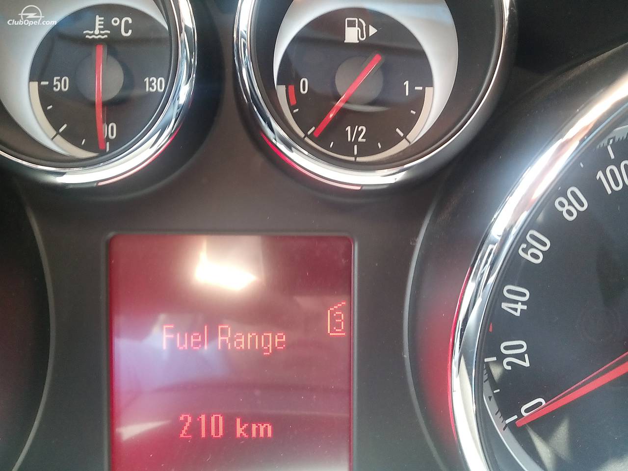

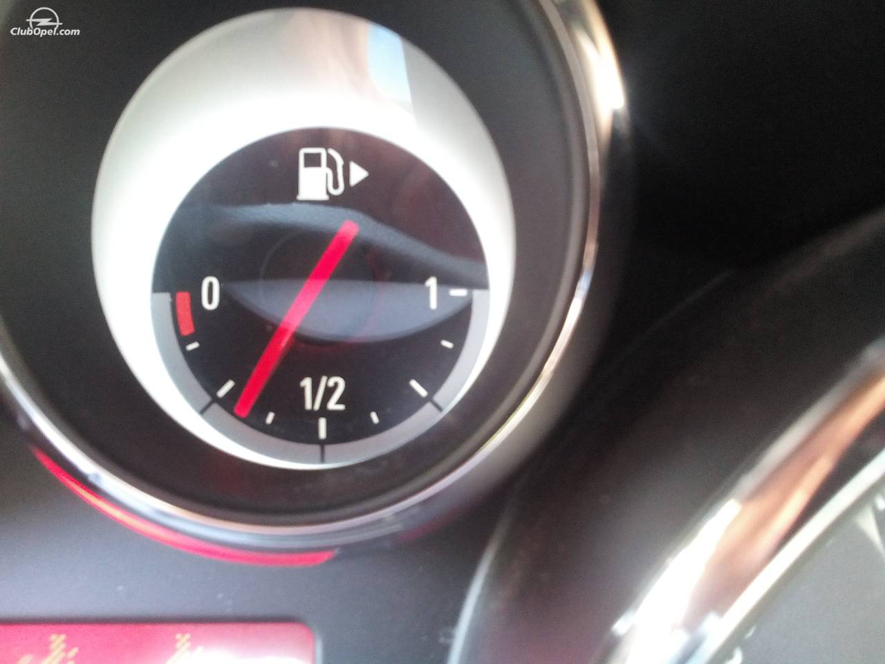

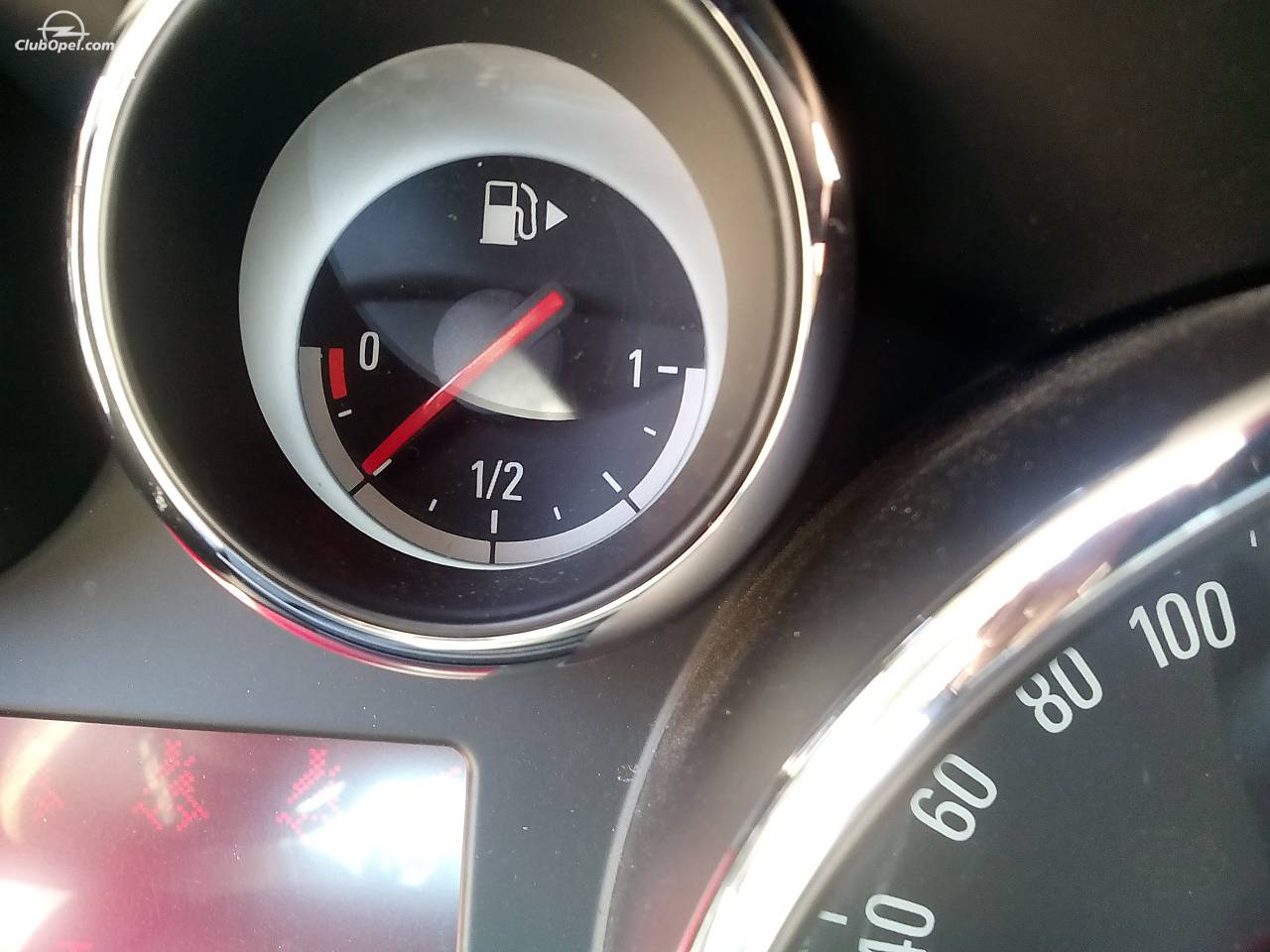

Referitor la ce spuneam despre "pozitia" combustibilului in rezervor.
Masina parcata cu rotile din dreapta pe trotuar, apoi am coborat de pe trotuar si am stat cam 2 min pe strada (ca orice strada, usor inclinata spre dreapta). N-am fost inspirat sa fac poze si la range, dar la prima poza pe trotuar era cam 185km, iar la a doua pe strada crescuse la 240km.
Am circulat vreo 12km si la intoarcere am parcat masina cu rotile din stg pe trotuar. Imediat ce am parcat-o range=206km (in poza 210km) , iar dupa 3 min
Deci, e clar ca in functie de cum e pozitionata masina si de "miscarile" de combustibil din rezervor, se calculeaza si range-ul.
