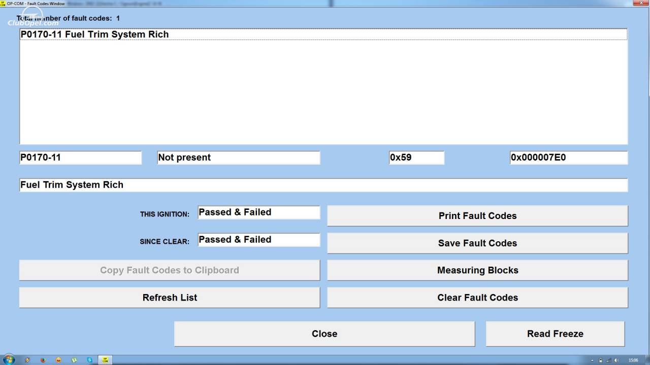

va salut , de curand am intampinat si eu o problema la vectra c , imi da eroarea p0170-11 fuel trim system rich, nu zice ce bank sau de unde este, am probat cu alte sonde lambda bune, cu alt debitmetru si aceeasi chestie, masina consuma normal , da nu mai trage bine deloc, se se ingatuie mai ales dupa 3000rpm , aveti idee de la ce a-r putea fi si ce sa incerc sa mai probez, multumesc

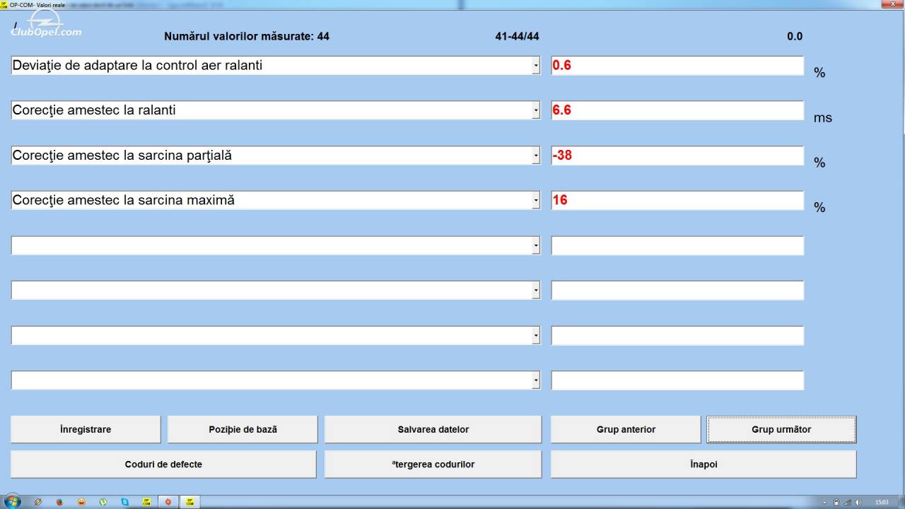

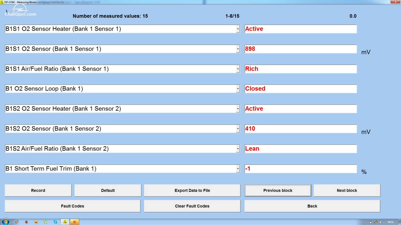

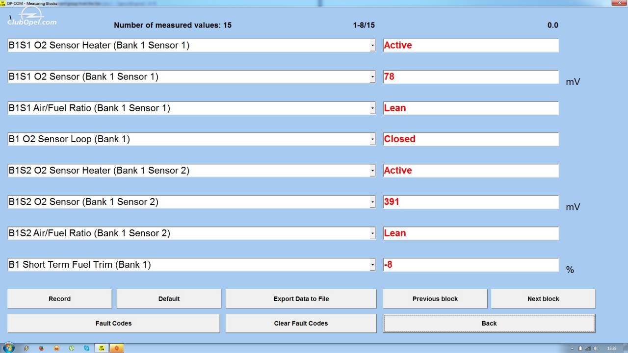

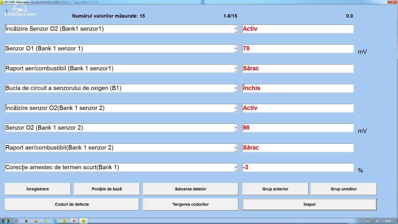

gata , scuze, este ultima poza, am pus si celelalte poze poate stie cineva ceva, amestecurile fluctueaza de la sarac bogat la amandoua si tensiunile de feedback la fel

ok, succes, n-ai inteles nimic, dau legatura. Poate pui si o pagina cu long term fuel trim.

@liviu2004 se refera ca nu ai pus poze cu parametri importanti....nu ca ai gresit sectiunea.
Si stie ce zice pentru ca P0170 este o eroare foarte `` lata ``
Se verifica admisia sa nu traga aer fals ( inclusiv furtune ) si esapamentul sa nu aiba pierderi.

va salut, acum am observat, sterg eroarea , ies de pe ecu cu opcomu, il accesez iar , no dtc present, e eroarea asta apare dupa ce opresc motorul , si doar pun contacutl dupa, fara sa pornesc, nu cred ca a-r fi de la admisie sau ecacuare, la vacum am verificat toate furtunele, am verifict si bobina aia de la recirculare vapori are 26 de omi

Daca tot ai op-com ce valori ofera debitmetrul de aer cu motorul la relanti si turat.

acum nu am masina langa mine , la relanti 8kg/h , maine am sa mai probez iar, la ce sa ma mai uit, si voltajul care il da pe feedback?

am pus si alt debitmetru de la un baiat care o avea de dezmembrat cu volan anglia si lovita, si sondele si debitmetru si la fel arata intre 8-9kg/h , sa nu fie nici debitmetru ala bun , si sa arate tot ca al meu;?

Slabe sanse sa fie ambele defecte.
Citeste ce a scris @d_bija la pagina 23 despre cum se comporta o sonda lambda si urmareste-le pe ale tale... https://www.clubopel.com/vie...asc&start=440
