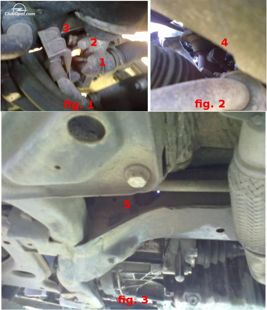

Ok, am facut niste poze. Poate acum cineva ma poate orienta exact ce trebuie sa desfac.
In fig.1 am o poza de deasupra motorului spre caseta de directie. Sunt trei suruburi acolo. Suruburile 1 si 2 au conducte care duc la cele doua jumatati ale casetei de directie. Banuiesc ca nu are rost sa desfac acolo. Surubul 3 are conectata una din conductele care vin de la rezervor sau racitorul de fluid insa accesul la el mi se pare imposibil fara sa dai jos caseta de directie ceea ce nu intra in discutie.
Fig. 2 este o poza facuta pe partea soferului, cumva pe langa roata. Surubul 4 are conectata cealalta conducta car ajunge la caseta. Se poate face acces la el, cu roata dat jos, tubulara si eventual o articulatie cardanica.
Fig. 3 este poza de sub masina. Desi nu se vede bine, in pozitia 5 este un cap de piulita mai mare infiletat in caseta. Este acces la ea, tot cu o tubulara si o articulatie cardanica si pare accesul cel mai logic pentru golirea instalatiei de fluid servo. Este puntul cel mai de jos al instalatiei, cam aceeasi inclinare cu cea pentru eliberarea uleiului de la motor, doar ca este mai in stanga si mai in spate.
In plus la acesta este lasat acces printr-o gaura la traversa ceea ce este un motiv in plus sa cred ca aceasta trebuie desfacuta. Altfel nu avea sens, nu are conducte la ea, nu fixeaza caseta de cadru.
Acestea sunt cele 5 suruburi care cred ca au legatura cu fluidul servo.
Care credeti ca este cel mai indicat sa desfac? Acuma sigur, pot sa incep sa desfac 5-ul apoi eventual 3-ul. Faza este ca as vrea sa stiu de la inceput ce am de facut, sa nu aiba una vreo smecherie, siguranta, arculete si alte din astea si sa stric treburile aiurea.

Dupa cateva cercetari, m-am lamurit ca surubul din pozitia 5, cel care parea ca este cel mai indicat de desfacut, de fapt nu ar fi bine sa ma ating de el. Este un surub de reglaj a apasarii pe cremaliera si practic are legatura cu usurinta cu care se actioneaza directia.
in concluzie, singurul care poate fi desfacut pentru o eventuala golire este surubul 3 (fig. 1) sau eventual furtunul de la rezervor si apoi coborat mai jos ca sa permita scurgerea.
Cred ca solutia corecta este sa completez cu lichid de aceeasi culoare (am sa merg pe dexron II rosu ca se pare ca si cel existent este tot rosu) iar atunci cand pierderile devin importante sa fac o reconditionare de caseta, prilej cu care se goleste toata instalatia si se schimba componentele sensibile la uzura.
