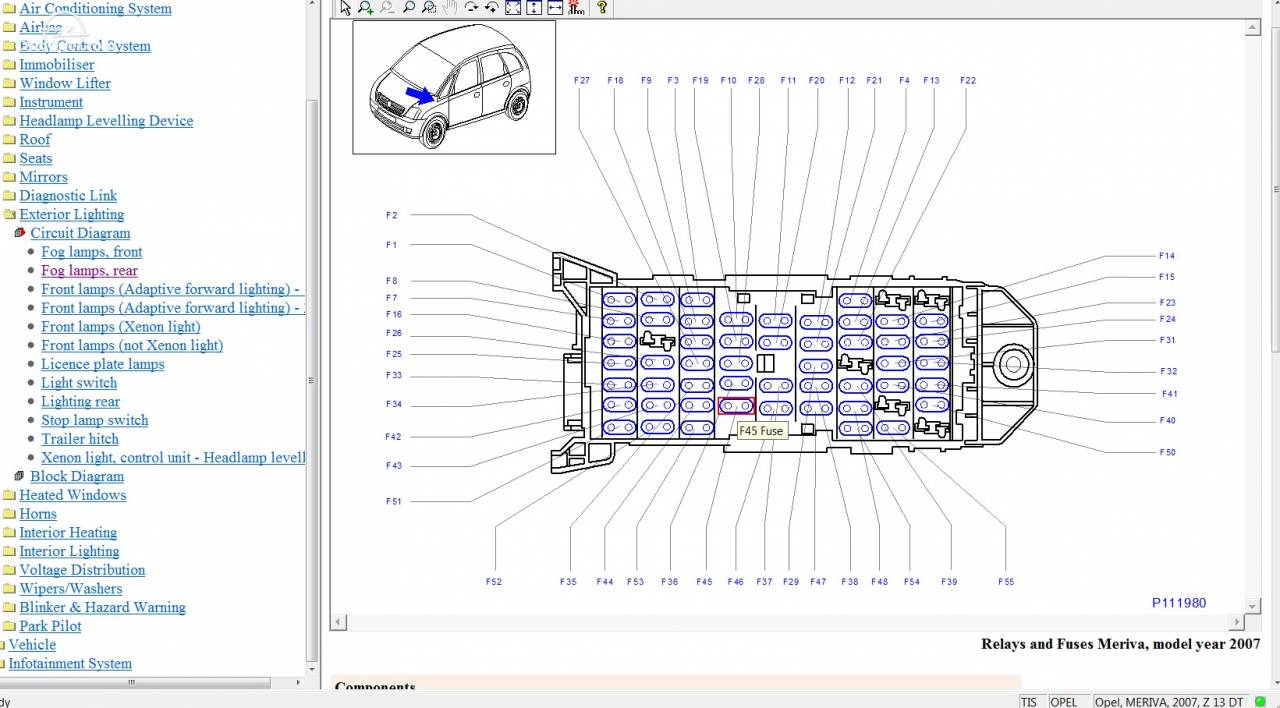

Salut, verifica siguranta F45 de la motor prima data.
Pe schema mai apare un intrerupator la priza de remorca dar din cite inteleg , acel intrerupator pare a fi pentru dezactivare senzori de parcare la cuplarea remorcii. Daca siguranta e buna poate a ramas acel intrerupator decuplat (ar trebui sa nu iti mai mearga nici aceia, daca ai).
Problema este ca nu imi arata unde se afla acel intrerupator pozitionat pe masina.
Parerea mea este ca ar fi trebuit sa iti functioneze lampile, ramin la parerea ca e ori siguranta, ori becul, ori contacte oxidate la lampa.
