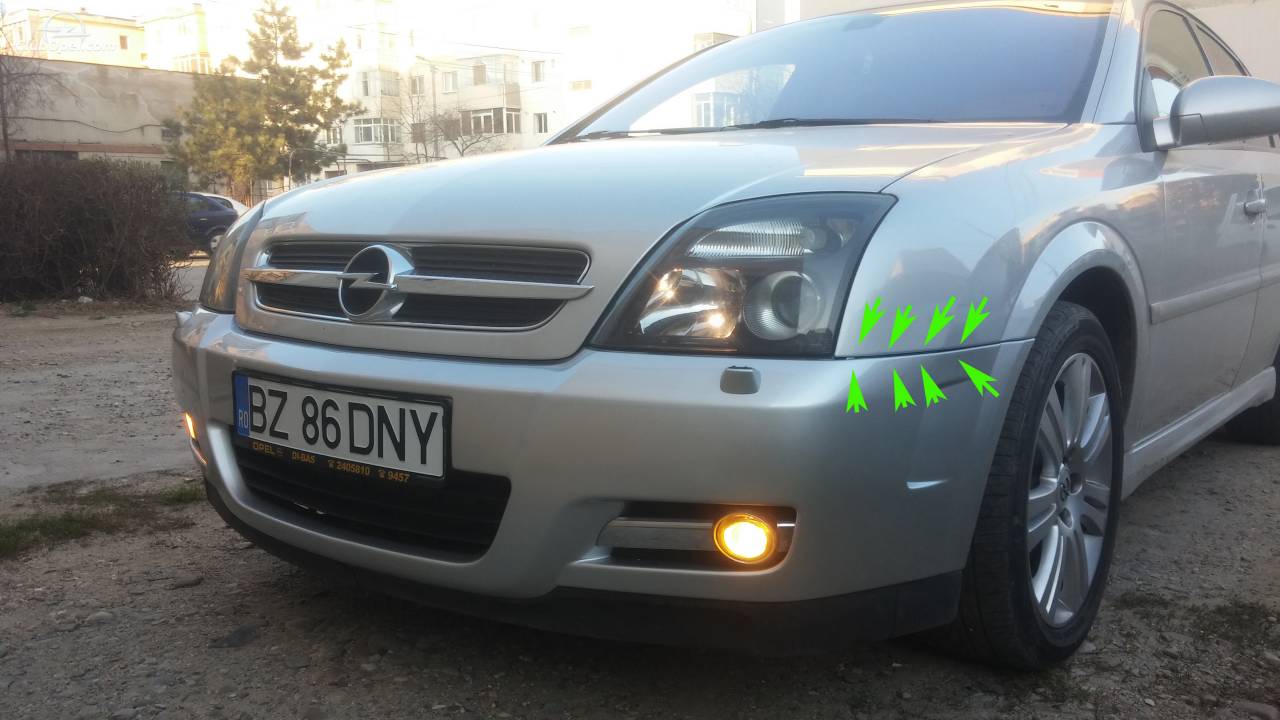

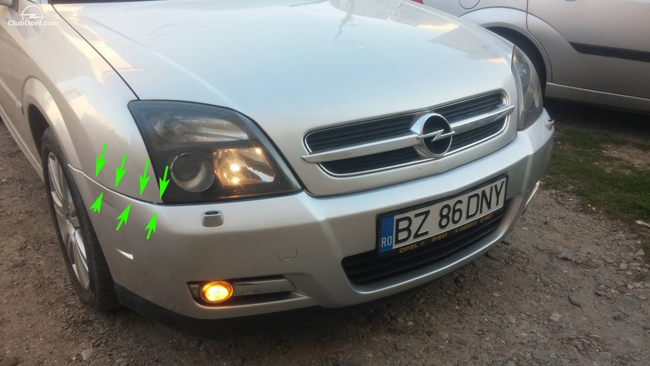

Salautare! Are idee cineva daca se poate elimina luftul la bara fata (in zona farurilor) la vectra c prefacelift! Masina asa am luat-o si am incercat sa elimin spatiul dar pur si simplu nu imi dau seama cum, pare ca bara e "mai mare" decat ar trebuii! M-am uitat si la alte masini si multe au problema asta!

Buna, am observat ca bara din poze (sau doar proiectoarele) provin/e de la Signum, daca e toata bara, poate fi si asta un motiv... dealtfel nu e asa rea situatia... parerea mea. Drumuri bune.
  • jgyprime
  • Mesaje scrise: 9,911
  • Masina: Vectra 2005 Z19DT
Nu are legatura ca e de signum...
Partea din fata e la fel.

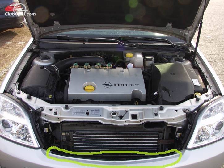

Deschide capota si daca ai clipsuri de prindere pe locul marcat din poza scoate-le afara o sa se aseze mult mai bine bara fara ele. Cu acele clipsuri bara sta trasa de mijloc inapoi ceea ce duce la arcuirea colturilor si scapa din prinderi. Daca scoti clipsurile vine mai infata de centru si nu o sa mai fie asa tensionata la colturi sa o arunce afara din prinderi + la impact usor in parcare bara are unde sa cedeze usor. ( te loveste cu spatele cel care parcheaza in fata ta si sunt multi de astia care da sa mearga pana face POC)

Am fost in seara asta la masina sa testez teoria colegului sebi4fc! Cel putin la mine nu functioneaza. Dupa indepartarea lor bara are joc stanga-dreapta (elimini luftul intr-o parte su dubleaza in partea celalata) Am mai studiat un pic problema si eu zic ca s-ar rezolva daca as reusii cumva sa dau mai in spate (si cumva mai sus) suportul central al barii (cel in care se infig cele 2 clipsuri) Am impins mai puternic in bara si daca s-ar duce mai spate eu zic ca ar disparea luftul! Cand s-o mai incalzii vremea o sa incerc ceva pe acolo!
