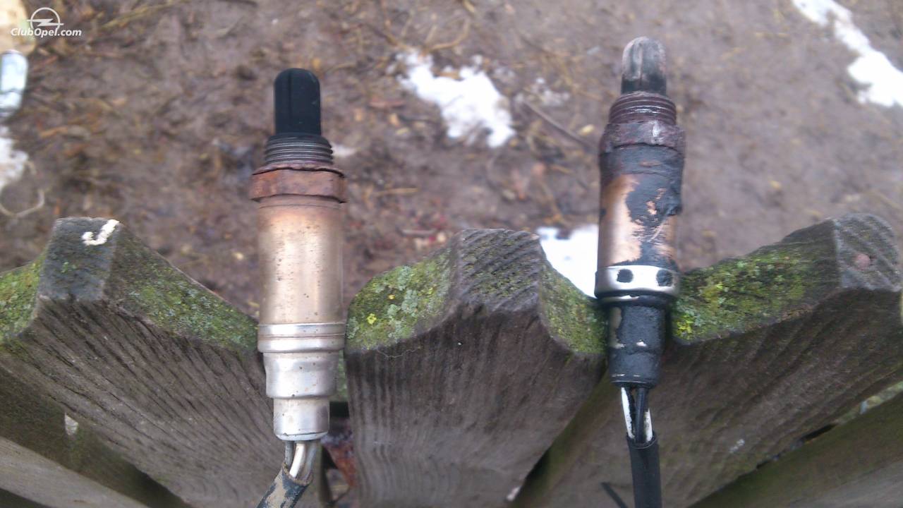

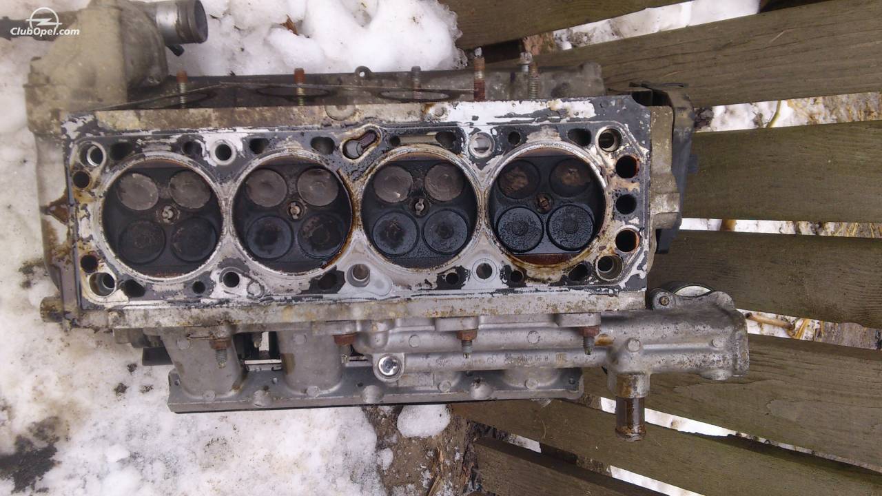

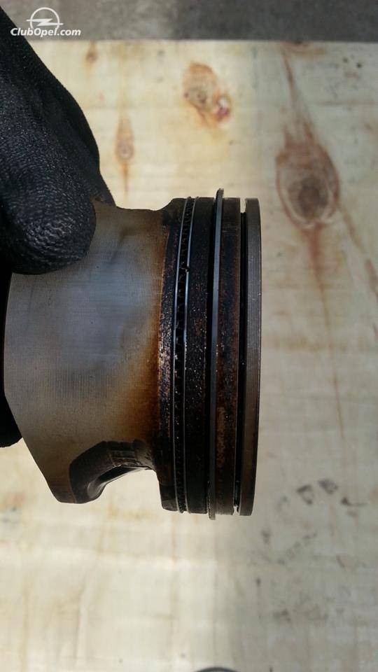

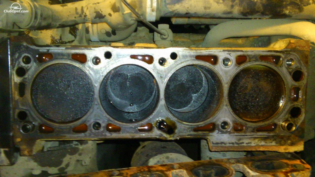

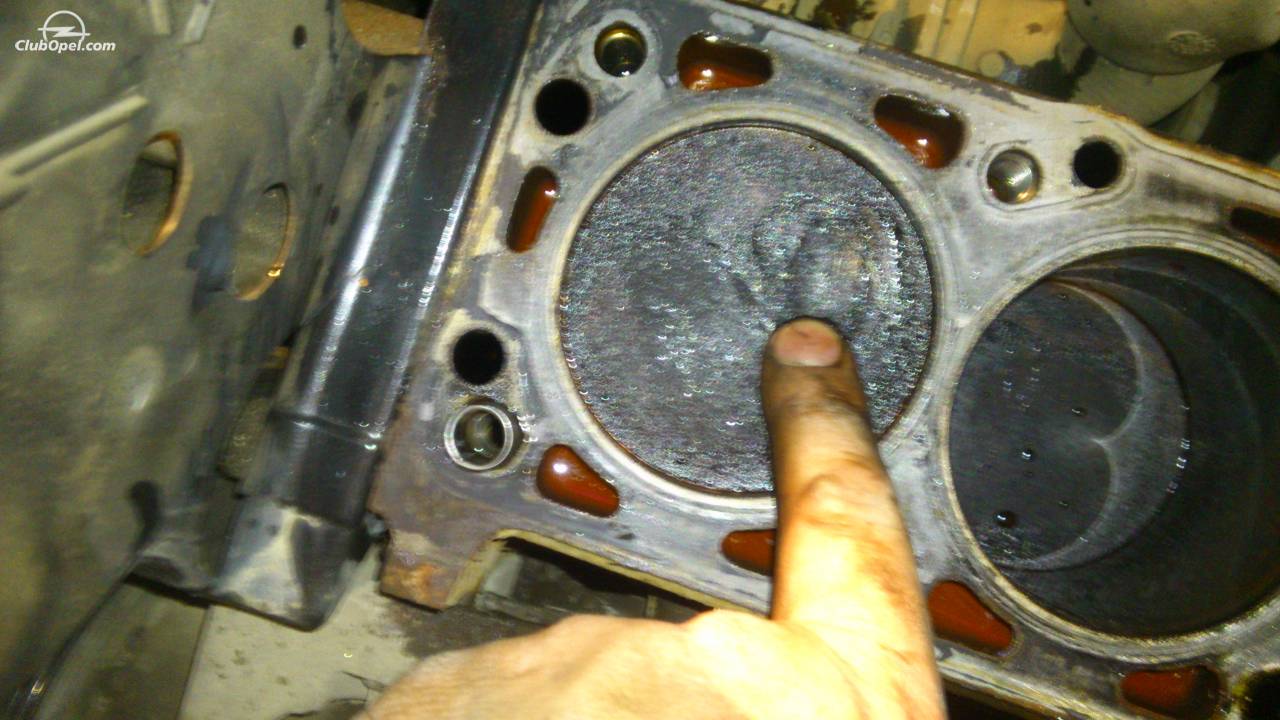

Nu cred nici pe departe vrajelile ca asa fac toate, sau ca e normal sa pape ceva ulei! Am desfacut 1.6xe si ce era acolo, ma mir ca mai mergea la cat ulei era in camera de ardere ! Consum de ulei 1l la 1000km, Sonde pline de ulei, segmenti ulei coxati, simeringuri supape scoapte, praff!
