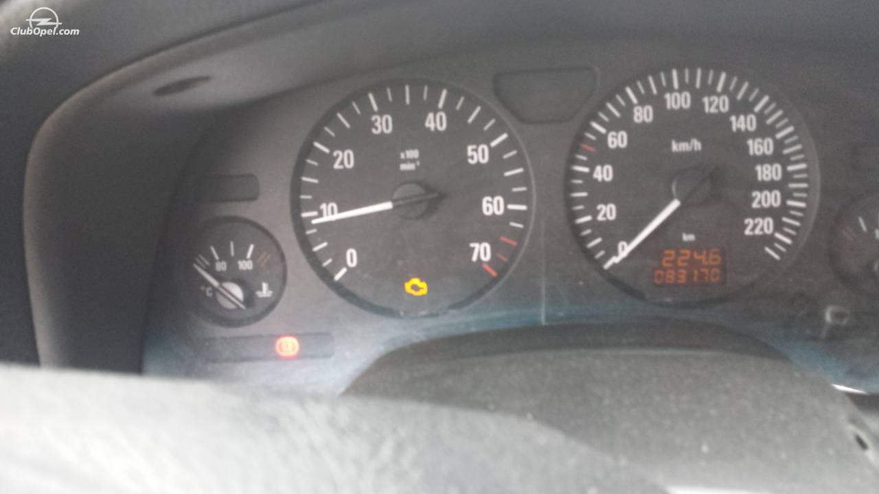

Salut, acum vreo 2 saptamani am mers cu masina vreo 300 km, tot vedeam un nor de fum albastru in urma cand acceleram, nimic nou, cand am ajuns acasa ce sa vezi joja era uscata, numai avea pic de ulei (mentionez ca aveam martorul cu butoiasul cu 2 ventile aprins mai demult) , ii pun ulei 10w30 pana la nivel (pana atunci mersesem cu 5w30, si mi'a spus cel de la service ca e mai bun 10w30), toate bune, merg cu masina iar 150 km contiinu, si ce crezi dintr'o data incepe sa licare martorul cu butoiasul si trepida masina cand acceleram. Cand cobor din masina se auzea un suierat contiinu la motor iar pe toba de esapament se auzea cum fumul ar iesi sacadat, si tot mai consumase ulei dar nu mult, ce sa aiba?
[b]Mentionez ca am un motor pe benzina de 1.6 twinport.

Pai... butoiasul clipea deoarece sonda lambda sesiza ameste foarte bogat in catalizator adica benzina nearsa, De aici problema se complica un pic.Pe cel putin un cilindru foarte posibil sa nu mai ai scanteie. Asta se traduce in bujie naspa sau bobina. Nu prea cred ca asa dintr-o data sa dispara compresia pe cilindrul respectic dar este de luat in calcul.
In orice caz in primul rand trebuie un tester iar daca nu vrei sa te duci la tester , scoate bujiile si vezi in ce stare sunt . Unde ai sa o gasesti pe cea mai neagra acolo sunt probleme.
Cel mai probabil a picat bobina mai ales ca este vorba de XEP.

Am dus'o la tester, si a sters erorile, a verificat bobina si nu da scanteie la la bujia 2 si 3, iar bujia 3 era plina de ulei

Acuma am schimbat bobina de inductie si bujiile, numai trepideaza, se infige acuma dar tot se aude un fluierat si cand ridic joja cu motorul pornit trage pe joja aer, am pus'o pe tester nu da nicio eroare, iar capacul pe unde se baga ulei nici nu merge deschis cand motorul e pornit, mecanicul mi'a zis ca na mai vazut sa traga aer doar sa scuipe ulei

V-am mai spus ca e defect supapa din capacul de motor (cel de plastic)! La motoare xep se defecteaza cam des! Consuma litri de ulei la 100 de kilometri! Se poate si anula si nu neaparat tre inlocuit pt detalii contactatima...

kvcsgabi76 a scris:V-am mai spus ca e defect supapa din capacul de motor (cel de plastic)! La motoare xep se defecteaza cam des! Consuma litri de ulei la 100 de kilometri! Se poate si anula si nu neaparat tre inlocuit pt detalii contactatima...
S-a rezolvat, ms mult
