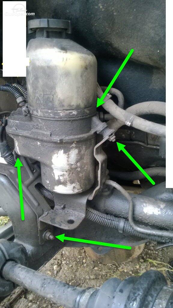

Salut tuturor! Regret daca problema a mai fort discutata,insa va rog sa ma credeti ca am folosit temeinic functia search,dar nu am gasit nimic sa ma edifice. Astazi incercand sa verific nivelul lichidului servo din rezervor,punanad mana pe capac,am observat ca pompa se misca cu totul in toate directiile cu mare usurinta. M-am uitat mai atent si am observat ca nu este prinsa in niciun surub si am mai vazut un tampon de cauciuc care face legatura intre pompa si suport care este rupt. Practic imi da impresia ca sta agatata doar in furtune si conducta de presiune. Intrebarile mele sunt: care este sistemul de prindere al acesteia si cum se face? Pentru tamponul acela trebuie sa schimb pompa? Toate acestea se pot face si in garaj daca ai in mare parte tot ce-ti trebuie? Este urgenta remedierea problemei? Mentionez ca nu inregistrez pierderi de lichid hidraulic. Va multumesc!

Am urcat-o pe elevator si pe dedesubt se vede clar ca 3 suruburi tampon sunt rupte. A mai patit cineva asa ceva? Cum se schimba? E costisitor?

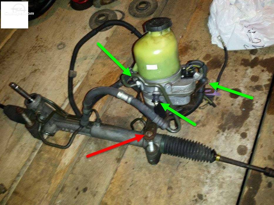

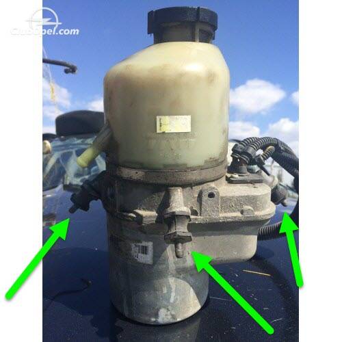

Deci are 3 suruburi de prindere cred, verifica si sprijinul din spate sageata rosie.
Si un surub de fixare pe cadru motor (vezi si tu daca mai sunt si altele inafara de acesta.)
Esti culmea piulite nu gasesti, tu vrei originale. 😂
Da o piulita jos si cumpara cu pasul acela de filetare sau cauti un mester sa ti le faca (dupa piulita sau dupa surub)
Tampoanele de cauciucurile acele le poti face si tu manual din mai multe saiba (straturi) de cauciuc puse una peste alta. (cele de pe masina care nu mai sunt bune le tai etc. sau le dai jos.)
Cu 250-300 RON iei pompa SH cu tot cu suruburi.
PS: Da le poti face in garaj improvizeaza... ti-am dat cateva idei, bune si ieftine,
Daca stai si la curte si ai garaj cu sant, si mai bine o dai jos si o rezolvi cu prindera, piulite, tampoane, filet etc...
Verifica sa nu fie ceva rupt la prindere, cele 3 tije cu filet, suport pompa servo etc.
