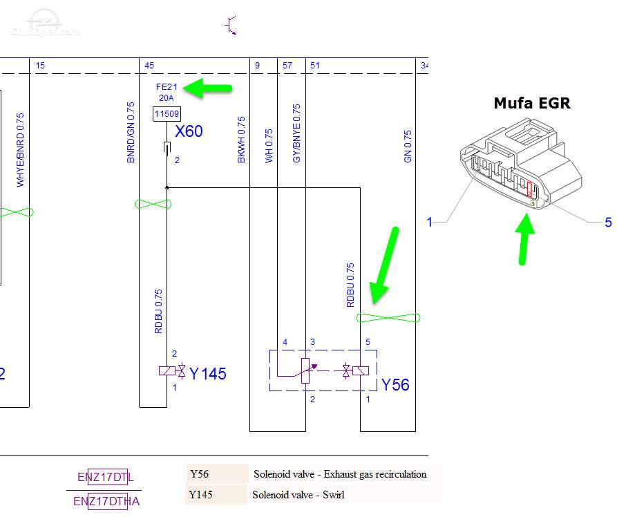

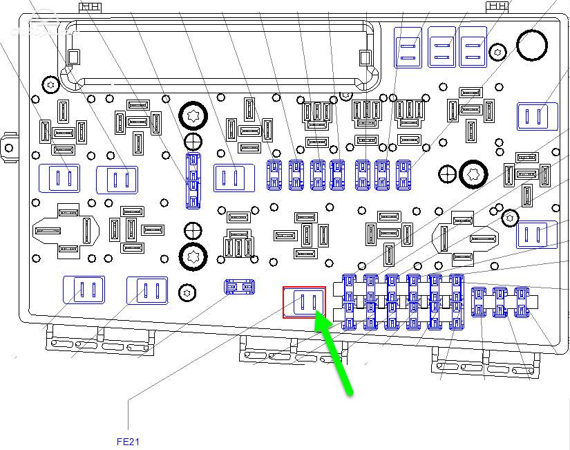

Verifica siguranta FE21 | 20A - EGR-ul este pe ea. |
Pe pin 5 la mufa trebuie sa ai curent de la siguranta FE21. pe pin 1 cred ca masa cu comanda din ECU.
Pini 4,3,2 - nu stiu ce este poate ne spune colegi... (asa mai invat si eu...)
Y145 | Solenoid valve - Swirl - (nu stiu ce este) este tot pe siguranta FE21 - nu cumva eroarea era P1110 - Swirl Actuator
