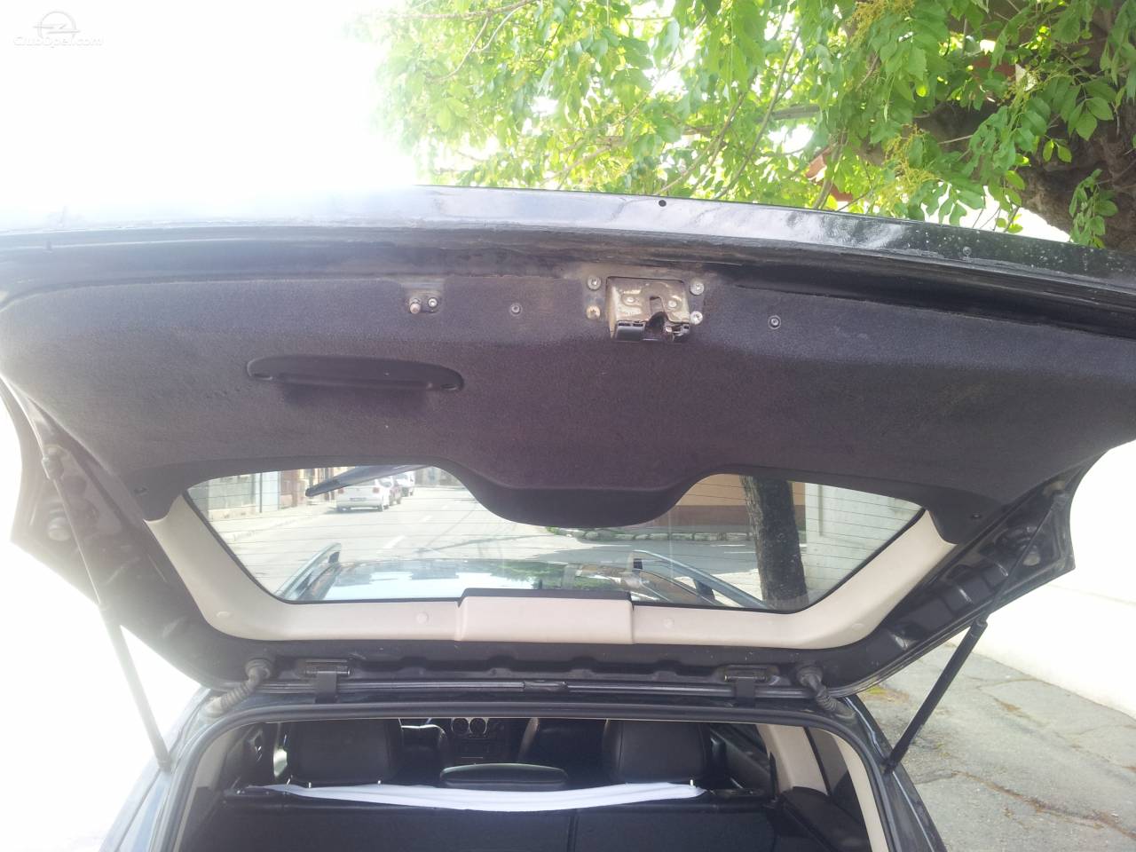

Salutare cum se da jos capitonajul/fata de plastic a haionului Astra G caravan am desfacut toate cele 6 suruburi dar tot nu iese..si imi este frica s a nu rup ceva multumesc
anticipat

La hatch se trsge are clipsuri

...la fel si la caravan, este prins in clipsuri. Am desfacut acum cativa ani pentru ca imi intra apa pe la axul stergatorului. Oricum trebuie tras un pic mai cu forta si daca nu ma insel incepi cu partea de jos pentru ca partea de sus, cea de plastic negru este bagata sub cea de plastic alb

Am inteles..eu as vrea sa desfac pentru ca cam face zgomot in gropi si sa incerc sa bag ceva bureti sau sa prind mai bine ce e peacolo..daca se poate! Multumesc mult numai bine

Ai stop suplimentar pe luneta?.daca da verifica sa nu bata ala

Trage fara mila daca ai desfacut suruburile - clipsurile respective sunt destul de dure - doar iarna sa nu tragi ca pocnesc de la frig si da cum a zis eliade incepi de jos sa tragi
Stopul suplimentar pe luneta cam greu sa bata la caravan - la hatch are joc destul de mare.
Zgomote la portbagaj caravan:
- incuietoarea deplasata
- cheder imbatranit (joc mare intre caroserie si haion)
- reglaj distanta caroserie haion portbagaj (cele doua cauciucuri de pe haion)
- cele doua amortizoare haion - au joc, imbatranite etc.
or mai fi ....

Multumesc mult pentru sfaturi..nu m-am gandit si la reglajul haionului o sa incerc sa-l reglez numai bine
