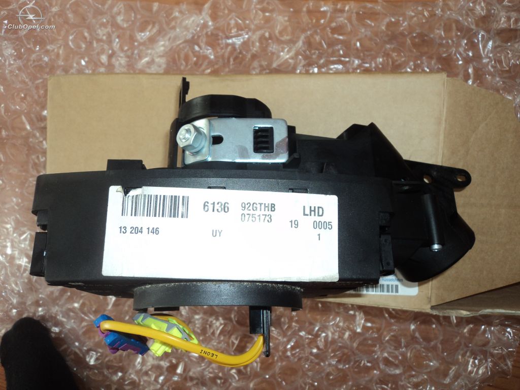

https://www.clubopel.com/808...558_hzttdxao9.jpg
se desface piulita din imagine, se scoate acel clips metalic dupa care CIM-ul iese de pe coloana volanului.
