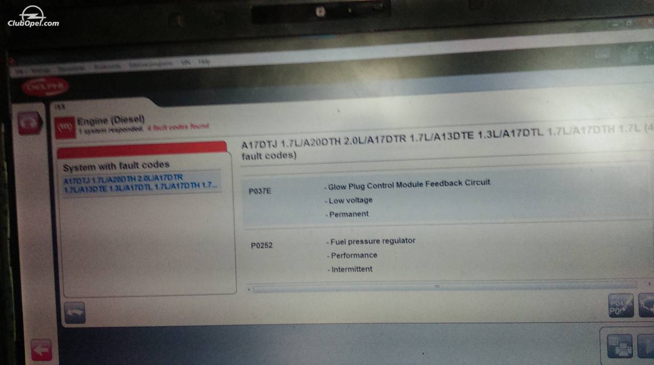

Salut sunt nou pe forum si nu stiu daca postez unde trebuie asa ca ma scuzati in avans. Am si eu Vauxhall astra j 2011 cu motor a17dtj cumpãrãturi acum o luna. Dupa ce am schimbat filtru motorina cu UN prieten masina nu mai sta la relanti mai mult de 20 de secunde si se opreste. Am fost la un service si zice error p0252 fuel pressure regulator

P0252 00
The ECM detects an overtemperature at the output control driver of the fuel pressure regulator or fuel pressure regulator stuck.

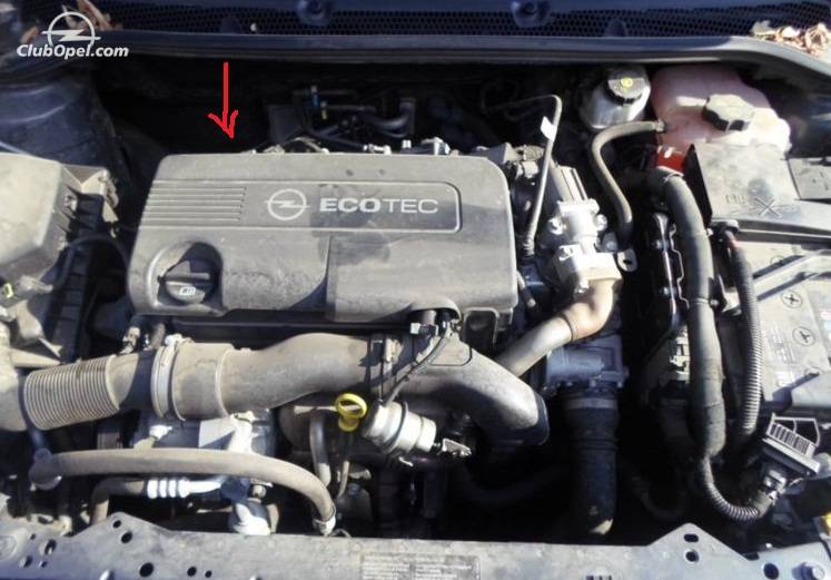

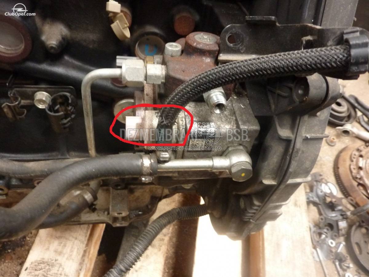

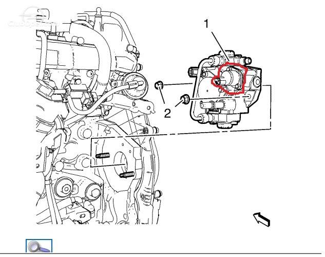

incearca sa il dai jos si sa il curati este prins in 2 suruburi Idea
https://www.clubopel.com:808...397_k2cs3kur8.jpg

Lucio unde e localizat in spatele motorului sau in fata ca eu nu prea inteleg acel desen si poti sa imi dai detalii cu pasi de demontare/montare ca daca e prea complicat sa ma duc la un service. Multumesc mult
  • clau70
  • Mesaje scrise: 3,328
  • Masina: Astra 2010 A20DTH
In spatele motorului, pe partea dreapta a masinii (pe pompa de inalte care e pe distributie). Sageata de jos din poza arata in ce directie e fata masinii.

sper sa t ajut pozele astea

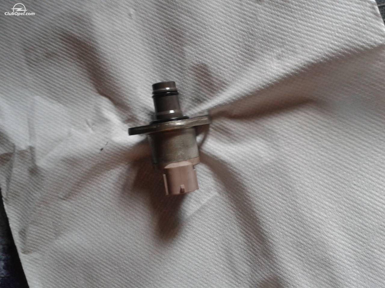

Lam gasit in sfarsit e bãgat rau acolo. Pot sa il dau jos pur si simplu sau trebuie sa urmez niste pasi, are ceva presiune pe el sau pur si simplu il dau jos. Si cam cat costa unul de ala

Scuzati întârzierea dar ieri dupã o ora petrecutã fara masina, fiind in service sa curat valva de presiune de pe pompa de inalta presiune am observat cateva inmbunatatiri majore la masina nu mai merge in suturi in treapta a 2 si 3 pana in 2000 rpm si trage altfel parca nu mai e asa puturoasa la pornirea de pe loc, sta pornitã si nu mai am eroarea p0252, multumesc lucio85 pt sfaturi si tuturora care contribuie la bunãstare acestui site. acum trebuie sa verific bujiile si sa vad ce soft am pe ecu sa il updatez daca nu e ultimul ca la relantiu tot parca se mai misca acu. O ultima intrebare voi când porniti motorul pana se incalzeste motorul unde va sta acu ca al meu sta cam pe la 900 rpm si am citit intr un alt post ca pana se incalzeste sta pe la 1100 rpm. Va multumesc mult m-ati scutit de foarte multi bani am cheltuit decat 50 de lire =1 ora manoperã
