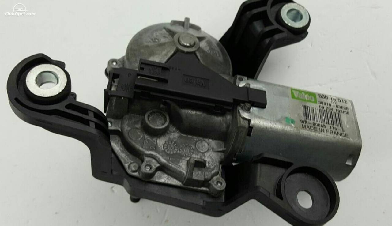

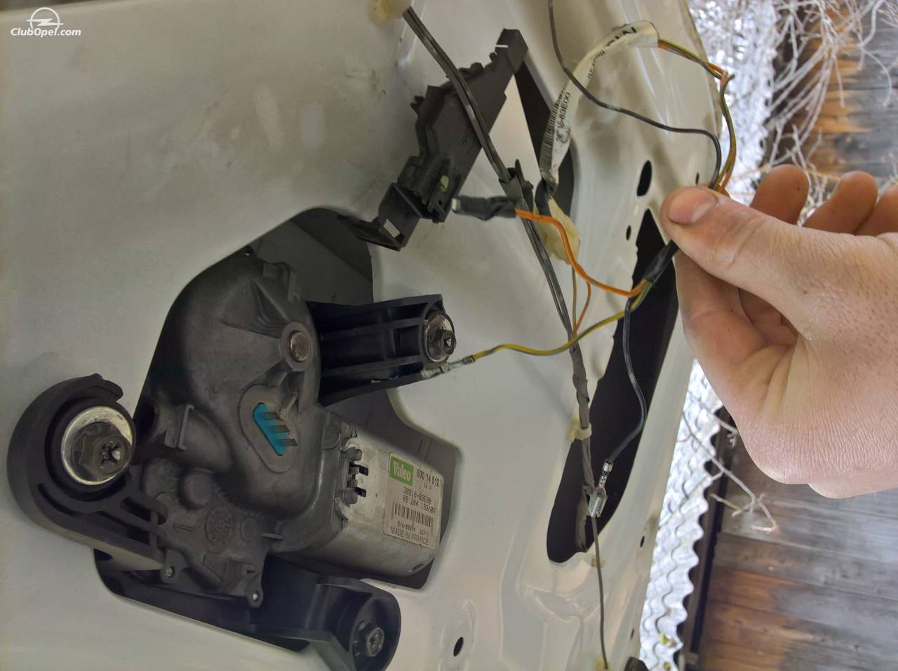

Buna ziua,am primit o agila cadou si de curand am constat ca nu imi merge stergatorul pe spate,dupa ce am dat jos plasticul acela am observat ca era deconectat iar firele lui nu mai aveau mufa,ceea ce m-ar interesa pe mine ar fi ordinea acestora,sunt 3 fire pe care o sa le vedeti in poza atasata

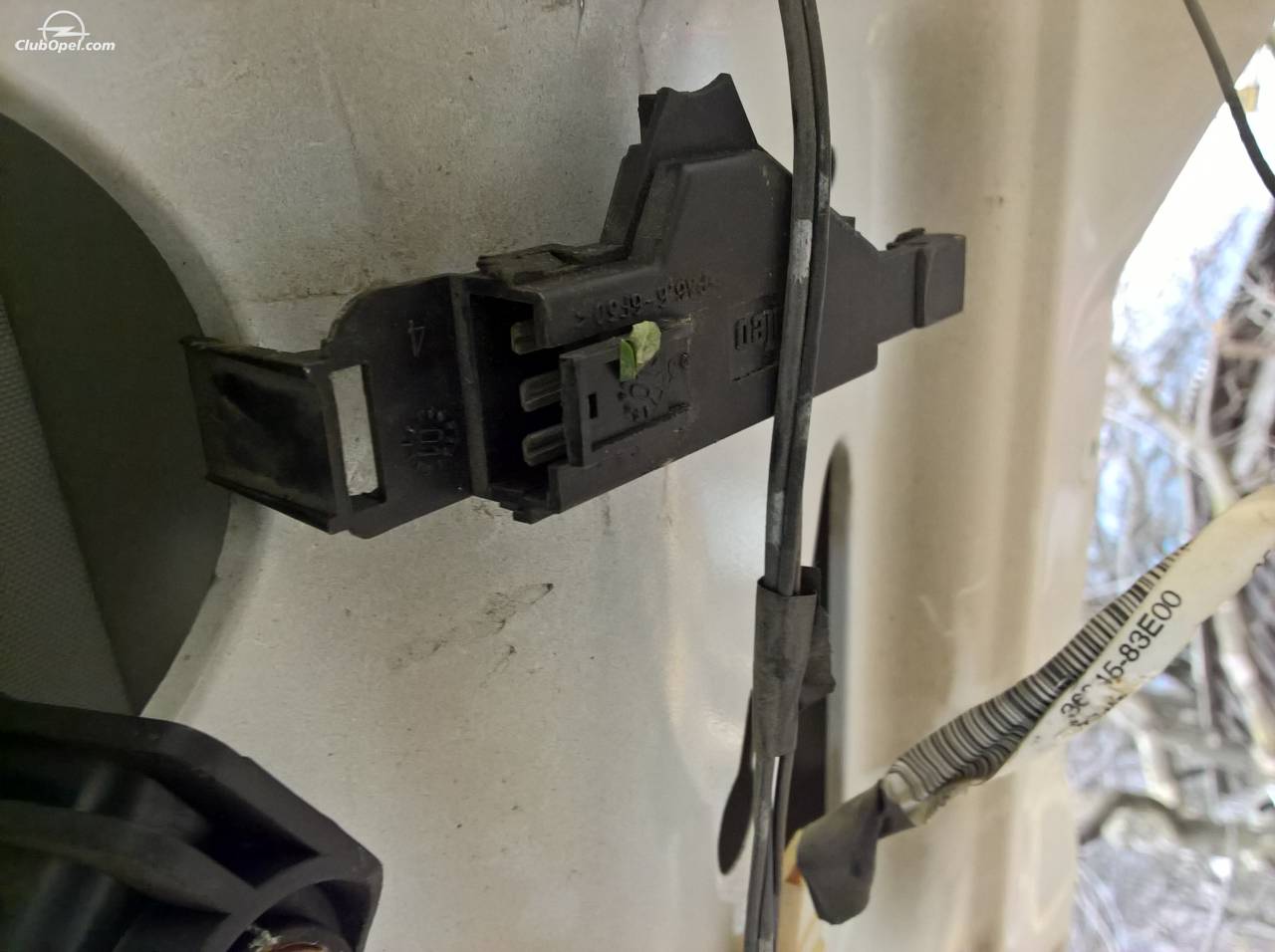

de asemenea chestia de mai jos era deconectata,nu stiu daca are vreo legatura,ce reprezinta?

Piesa cu mufa indicata de dvs. mai jos venea asezata peste motoras.

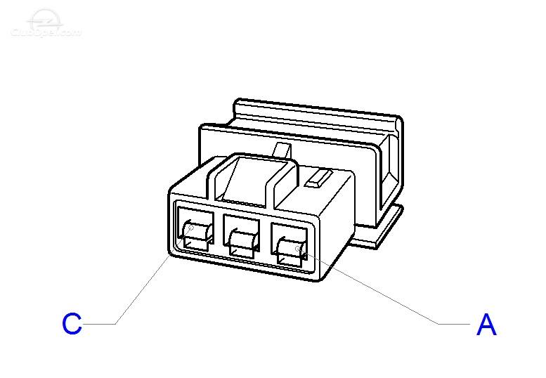

ma credeam in stare sa citesc o diagrama dar se pare ca nu reusesc sa imi dau seama care e treaba cu asta
de asemenea C si A ce reprezinta?
Mai exact ce culoare are firul C si ce culoare are cel A
!nu am cunostinte deloc in domeniul electricii 😃
Multumesc!

A-portocaliu (de la comutator stergator)
B-negru - in centrul mufei (masa)
C-galben (+12V cu contact cheie)
Firele intra in mufa din acel "capac" ce vine peste motor, acesta,
pe celalta fata ar trebui sa contina inca 2 conectori ce ar trebui sa se
potriveasca peste conexiunile ansamblului motor.
Poate aveti vreo poza si cu cealalta fata a capacului.

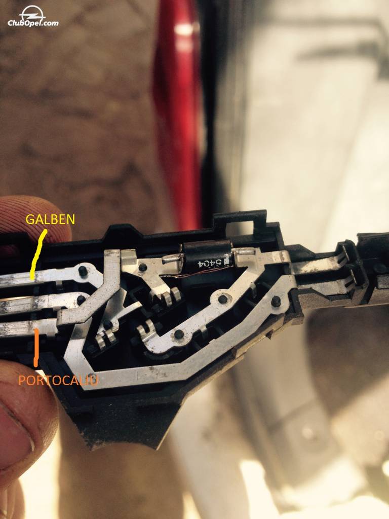

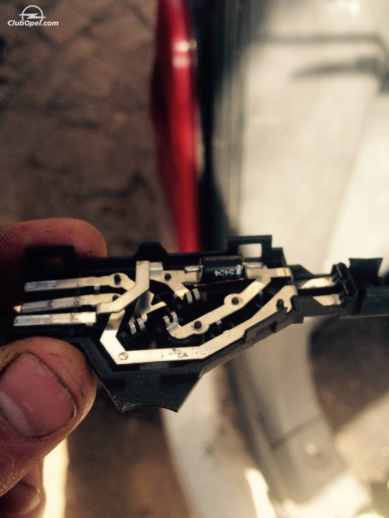

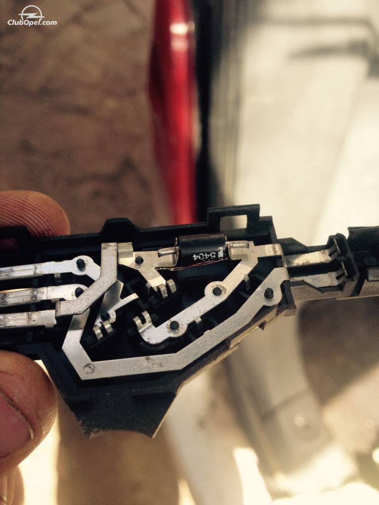

Inversand firele el nu mai porneste,am desfacut chestiuta aia neagra si a fost umblat in ea,o puteti vedea in poza de mai jos

O fi fost umblat insa nu pare deranjat.
Conexiunile le faceti ca in foto de mai jos (evident Negru pe mijloc).
Verificati dioda cu un multimetru sa fie ok.
Daca totul a fost montat corect si motorul functioneaza continuu
sau nu functioneaza problema poate proveni din switchurile din capacul
reductorului (trebuie demontat si constatat), sau chiar din comutator.

dupa cum observati sub dioda sunt 2 fire,nu cred ca isi mai are rostul

Nu le-am vazut, evident ca nu au ce cauta acolo !

daca sub dioda sint fire, acelea fac ca dioda sa nu mai execute serviciul pentru care a fost pusa acolo, probabil ca ea e intrerupta si trebuie schimbata - se poate masura cu aparatul de masura pus pe ohmi, intr-un sens trebuie sa indice cam 700 ohmi si daca schimbi sensul de masurare trebuie sa arate 0, probabil ca nu va arata aia 700 ea fiind intrerupta (cineva a pus firele alea acolo).
dioda se gaseste de cumparat pe la magazinele de electronice, trebuie doar sa fie de amperaj mare - 20 A, cred.

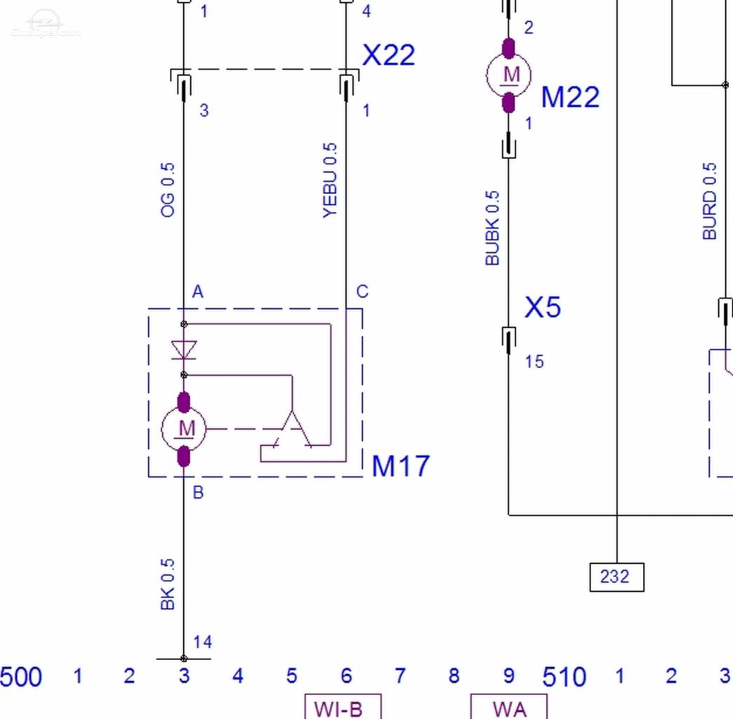

  • Mesaje scrise: 2,268
  • Masina: Zafira 2002 y20dth
iti da continuitate intre negru si portocaliu doar daca se inchide circitul prin bobinajul motorasului.

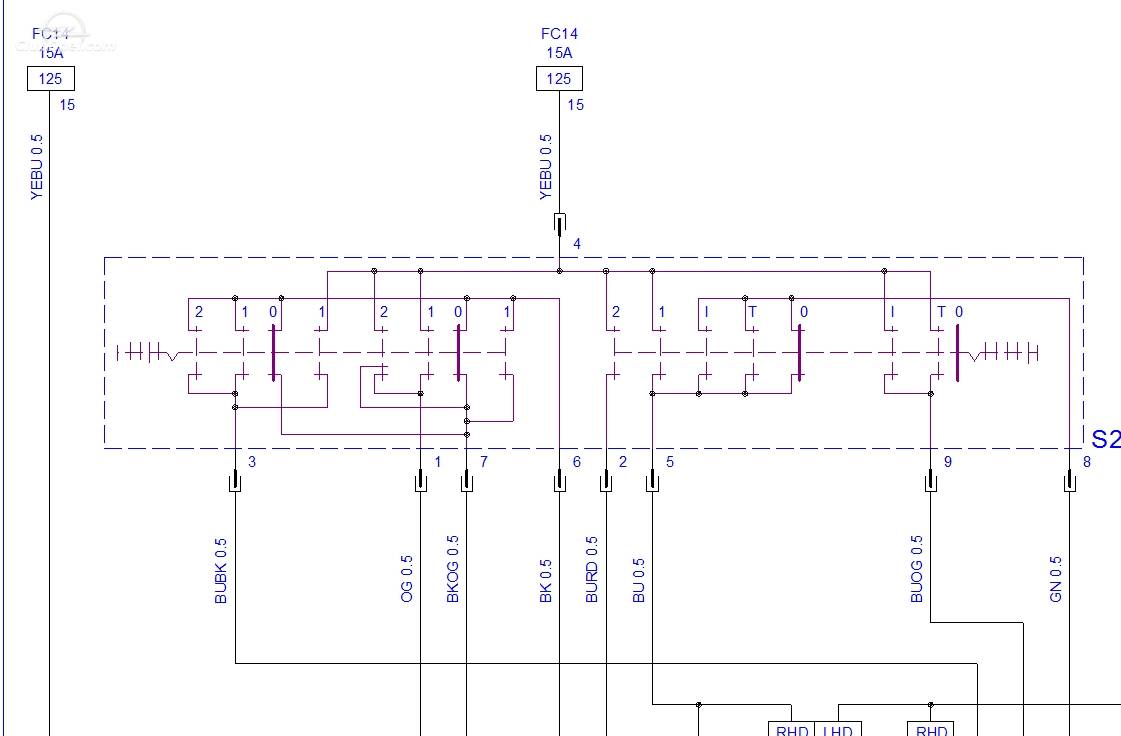

pe schema de mai sus ai un comutaor (probabil e o cama actionata de motoras - e triunghiul ala de la M17), numai cind se inchide contactul ala vei avea continuitate intre portocaliu si negru, prin bobinajul motorasului, dar atunci nu o sa mai ai intre galben si negru, ceea ce e corect.
pina acum e bine, singura ta problema e ca nu vine 12 v pe portocaliu, trebuie vazut de unde vine portocaliul, eu nu am schema, daca ar posta colegul @ pl 500 restul de schema te-am putea ajuta mai mult.
teoretic ar trebui sa vina din butonul de stergator dar poate mai e pe schema un releu si vine de acolo iar butonul in acest caz ar da doar comanda releului.

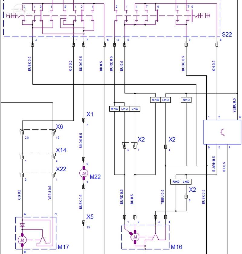

Prima pozitie catre capota a comutatorului este cea de actionare a stergatorului;
Nu exista releu, comanda este data direct de comutator;
Schema completa:

Multumesc @PL 500, colegul trebuie sa verifice daca are plus la iesirea din comutatorul stegatoarelor cind este maneta actionata.
pe firul negru portocaliu la iesirea din comutatorul stergatoarelor ar trebui sa ai plus pentru pompita lichidului de parbriz (M22), cind dai de maneta sa sprituiasca parbrizul, nu?.
daca nu are plusurile astea trebuie vazut de ce - lipsa alimentare buton sau buton defect.
din schema inteleg ca plusul de alimentare buton e albastru negru de 0,5 care ajunge in pinul 3 al butonului, sau?
  • PL500
  • Mesaje scrise: 1,151
  • Locatie: CURTEA DE ARGES
  • Masina: Agila 2001 z12xe 1.2i
Completez schema cu portiunea care nu se vede , plusul vine pe 4 galben-albastru,
insa nu are cum sa fie de acolo deoarece alimenteaza si stergatoarele fata.
Nu-mi dau seama la ce foloseste pinul 3.
