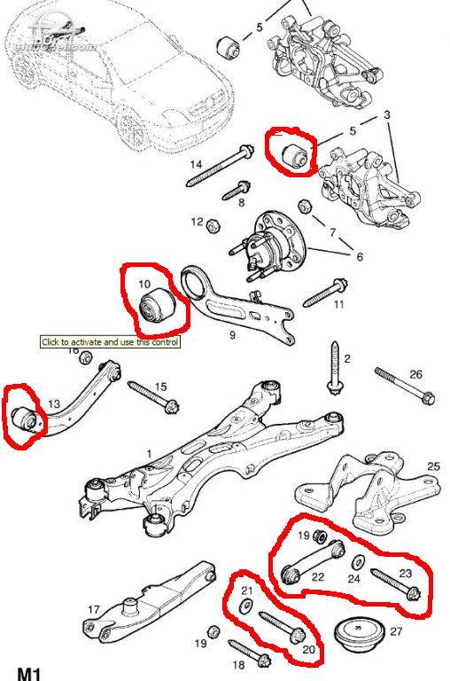

Am inlocuit de cateva zile piesele din imagine si de atunci am scapat de toate zgomotele care se auzeau la puntea spate. Costul distractiei aprox. 1100 lei incluzanda aici piese, manopera si reglarea unghiurilor.

aveam si eu acum 6 luni un zgomot dubios pe spate, nimeni nu stia ce sa-mi spuna, bumerangul se prezenta ok, bucsile nu aveau joc nici cu masina sus nici pe loc.
pana la urma mi s-a pus mie pata si am schimbat piesa 22 din imagine, bieleta bara stabilizatoare + bucsile barei stabilizatoare (alea cu urechi care stau pe punte) . De atunci liniste pe spate 😃

eu am schimbat doar bucsile de la bara stabilizatoare (exact alea cu urechi de zice ToX) spate si am scapat de un scartait enervant la trecerea peste "tate" si peste denivelarile de la trecerile de pietoni (pe care-l aveam de cand luasem masina).
mecanicul (un prieten bun tot de aici de pe club) mi-a zis ca din cauza alora scartaie la denivelari...

La fel ca si colegul JGYPRIME am patit si eu. La orice trecere peste ceva imi scartaia de ma innebunea. Am fost la un prieten bun ce e mecanic , s-a bagat el sub ea si mi-a zis: Apasa acum pe masina. A iesit si mi-a zis: Iti cumperi bucsi bara stabilizatoare dar originale GM. M-au dus 60lei ambele. Manopera personal. De atunci e alta masina pe spate.

Si mie mi-ar fi placut sa schimb doar bucsile de la bara de torsiune, ceea ce am si facut in toamna trecuta, dar ce sa mai vreau de la o masina din 2003, care a circulat numai in tara si la care tot ceea ce era bucsa si brat erau originale, din fabrica. Vine timpul cand trebuie sa schimbi mai multe.
