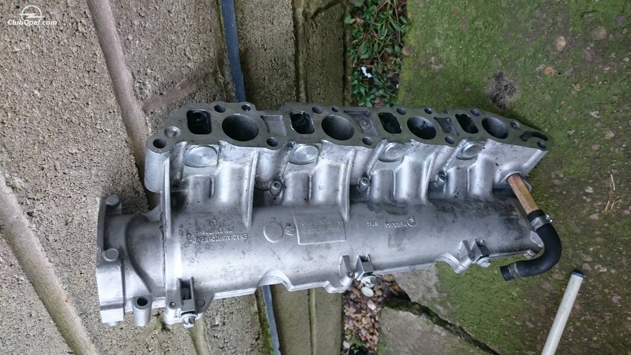

Am revenit. De curand am scos masina din service si i-am facut urmatoarele :
-anulat EGR + DPF [din soft si apoi fizic (acasa - personal)], ATENTIE la DPF ! pt ca sunt doi "faguri" (unu mai mic si unu mai mare), si cel mai bine se poate scoate facand cate o fereastra dreptunghiulara cu un disc subtire de 1 mm si apoi cu un burghiu mai mare pe bormasina se scot fagurii afara pe bucati; pe urma se sudeaza la loc prin procedeul MAG in puncte, iar pt mine asta mi s-a parut cea mai eleganta metoda de anulare a DPF-ului asa per total)
-curatat admisie (recomand a se spala cu apa sub presiune si pe urma cu putin diluant) + ambutisare clapete cu dopuri de aluminiu + garnitura admisie noua (ATENTIE ! la dopuri - obligatoriu sa le faceti cu un pic de umar la strungarie, nu va jucati, mecanicul mi-a explicat de ce)
-curatat senzorul de presiune de pe admisie (era foarte imbacsit/coxat)

-pt dopurile de aluminiu am platit de 2 ori a cate 35 lei, din cauza ca prima data m-au inteles gresit si le-au facut fara umar, i-am pus sa le scoata inapoi si le-au facut cu umar pe toate 5 (asta pt siguranta motorului), iar apoi le-au lipit cu LOCTITE
Io unu, abia mi-am gasit bara plina rotunda de aluminiu, doar prin relatii, asadar am facut dintr-o bara de 30 mm, lunga de vreo 30 cm; gaurile alea din admisie nu cred ca au mai mult de 20 mm; din pacate nu pot sa va dau cotele exacte ale dopurilor pt ca nu am mai putut sta la strungarie sa-mi iau notite, fiind nevoit sa ma ocup de anularea fizica a DPF-ului, asta ca sa-mi ajut mecanicul; oricum, dopurile au fost facute ca sa intre prin presare, asa ca cel mai bine mergeti cu admisia la strungar si va garantez ca stie el cum trebuiesc facute. Deci bara de fi 30mm, lunga de minim 15 cm, si mergeti cu admisia curata la strungarie.

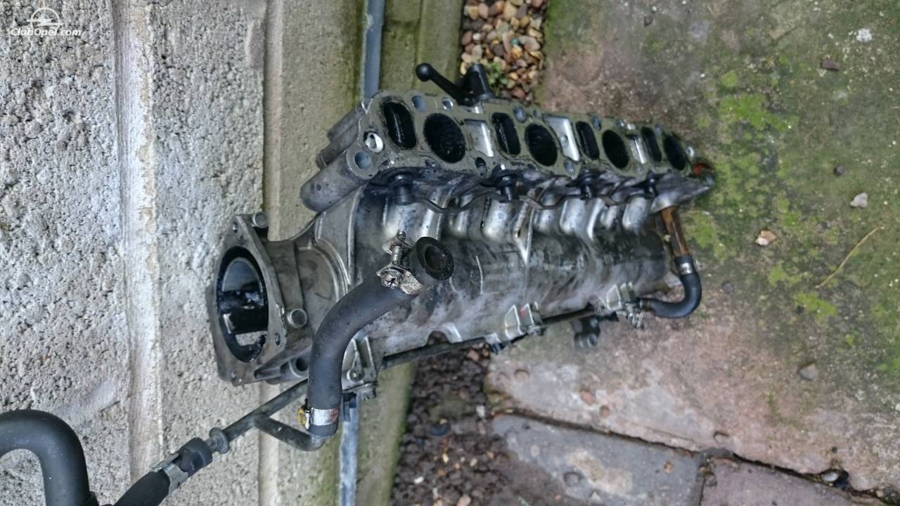

Salutari. Sa mai reinvii puțin topicul,de curând am efectuat operațiunea urmând ca în viitorul apropiat sa urmeze su montarea acestuia.cel de pe mașinã este foarte foarte îmbâcsit.
Galeria a fost spãlatã la spãlãtorie cu soluții dar și diluant.
