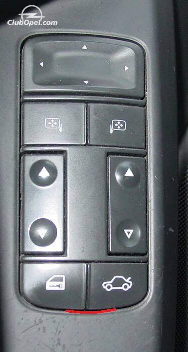

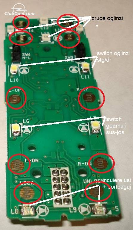

Ce zice laur69 o sa functioneze 99% daca nu ai sprayde contacte cu un betigas si putin alcol curata contactele si o sa rezolvi problema.
Unde am insemnat cu rosu bagi o surubelnita dreapta subtire si o sa iasa comenzile foarte usor.

Nu ai pentru ce, daca tot desfaci sa stergi toate contactele o sa fi surprins cat de usor o sa raspuna la comenzi apoi 😊. Tot ce e marcat cu rosu + cele care apasa pe ele .

A functionat perfect ... cine are asfel de probleme sa urmeze indicatile de mai sus si rezolva in maxim 20 min ... ! si pe fata si pe spate le-am curatat si functioneaza ireprosabil 😊
