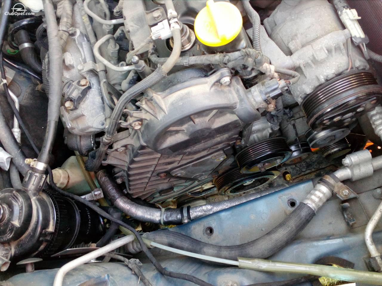

M-am pus pe treaba si am inceput cu suspendarea masinii pe partea dreapta fata, am scos roata, lasat masina pe o proptea de lemn, am scos scutul, am pus sub motor un cric hidraulic-crocodil cu o scandura intre cric si baia de ulei pentru sustinere in momentul cand am slabit suportul motor.
Dupa am scos partea de plastic de la carenajul rotii, plasticul care vine sub alternator.
Am scos filtrul de aer cu tot cu o parte din tubulatura, am protejat cu carpe sa nu intre praf in motor si in filtru.

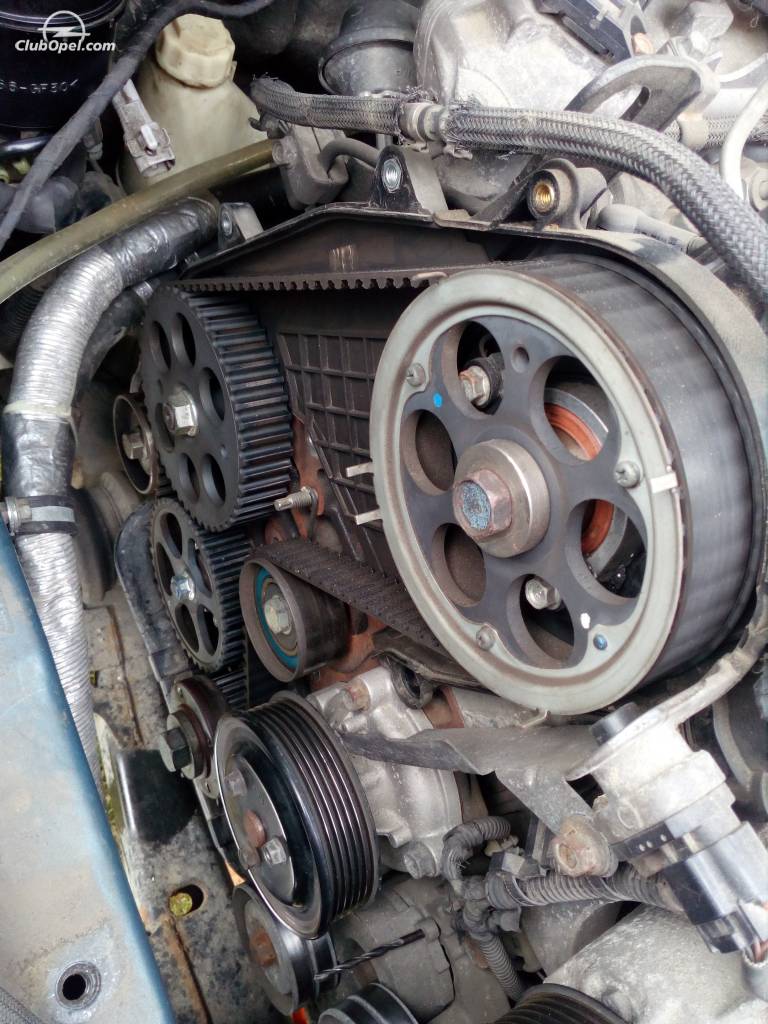

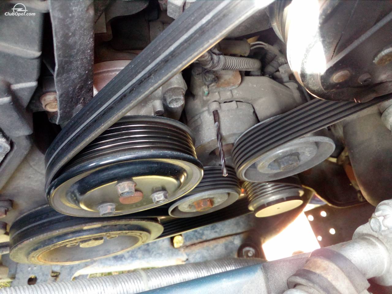

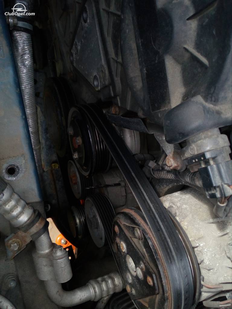

Am desfacut suruburile E-TORX E8 de la suportul motorului pe aripa 6 bucati, luat o cheie de 15 inelara cu cot pentru a trage de intinzatorul curelei auxiliare pana in zona de blocare a intinzatorului cu ajutorul unui burghiu de 3 sau 4 mm.Am scos cureaua.Mai raman 3 suruburi E-TORX E8 care tin un suport care se prinde de motor.
Dupa am dat la o parte furtunul de motorina care sta pe carcasa de protectie a distributiei.
Am desfacut 11 suruburi de la carcasa cu cheie tubulara de 10 mm, atentie de unde se scot suruburile sunt de marimi diferite.

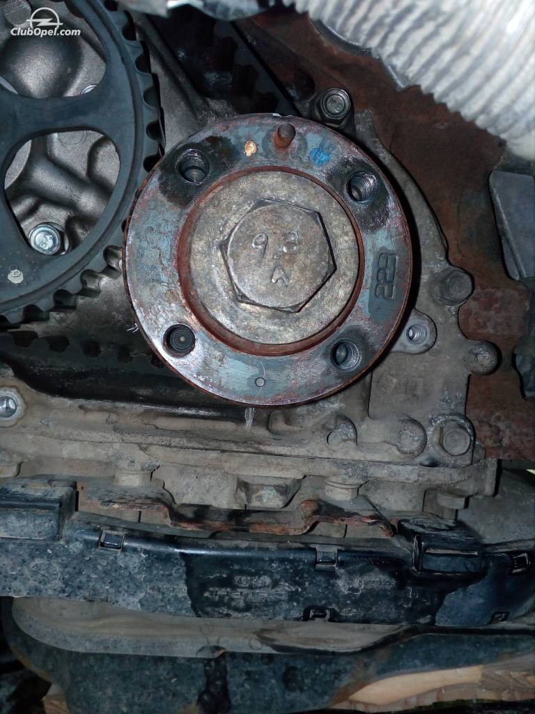

Am desfacut cele 4 suruburi de 10 mm care tin fulia de pe vibrochen, se tine contra pe surubul de 24 mm al vibrochenului, dupa am dat cu WD-40 pe gaurile suruburilor sa iasa fulia de pe locul ei, e ceva chinuiala aici ca nu iese usor, dar cu un ciocan de lemn mai mare a mers.

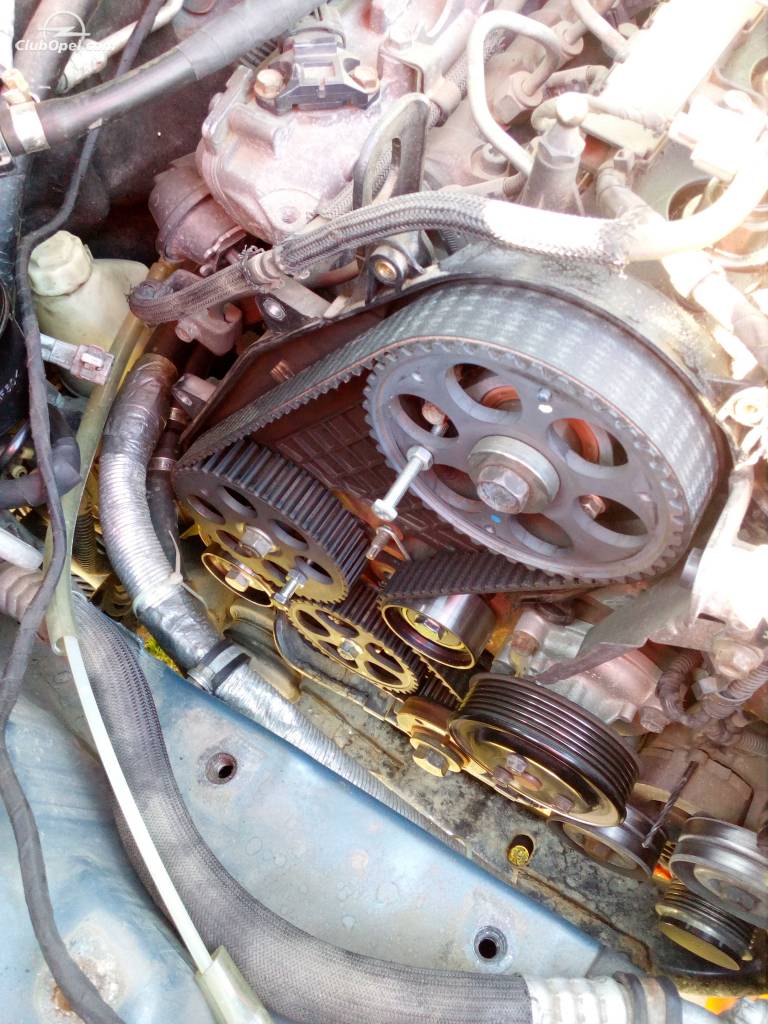

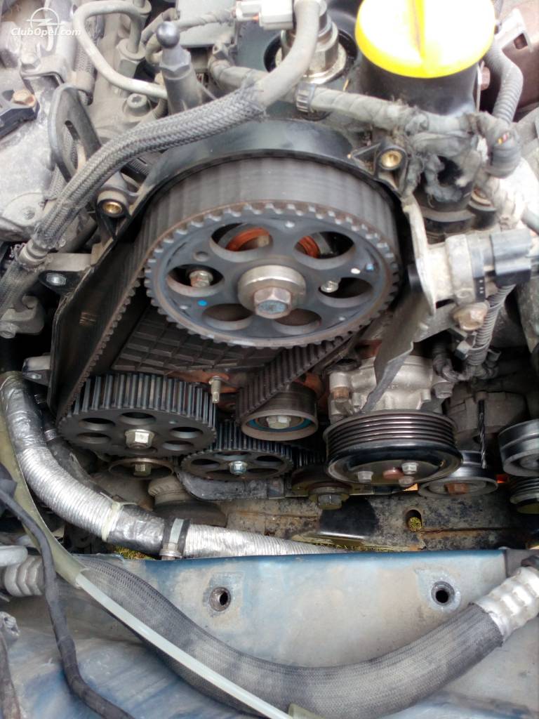

Dupa am pus cheia de 24 mm pe surubul de la vibrochen si am invartit distributia in sensul acelor de ceas pana am putut sa aduc roata axei cu came la punct, unde am insurubat un surub M6, la pompa de motorina nu mi-a picat pe punctul de calare ( M 8 ), am facut si o insemnare la vibrochen in partea de jos, el are un V in partea de sus a rotii de pe vibrochen si pe corpul pompei de ulei care trebuie sa corespunda una cu alta cand se caleaza.
Am desfacut 3 surubele de la roata dintata a axei cu came sa pot da jos cureau.

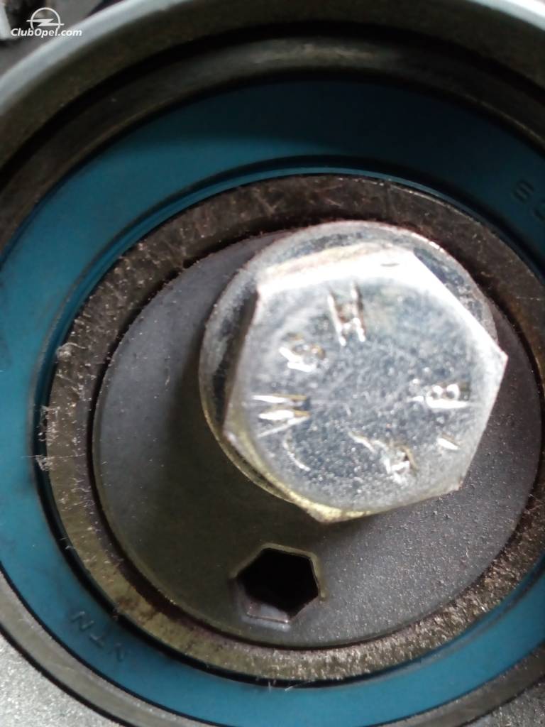

Am desfacut surubul rolei de intindere, iar cu un inbus de 6 mm bagat in gaura rolei l-am adus la 90 grade spre dreapta, am strans surubul iar dupa am dat jos cureaua, am desfacut rola intinzatoare de tot, rola de ghidare am desfacut-o.
Am pus rola ghidaj noua, stransa cu cheie dinamometrica la 80 Nm, pus rola intindere, adusa gaura imbusului tot la 90 grade, am strans-o cat sa stea.
Am calat si pompa de injectie cu surubul M8.

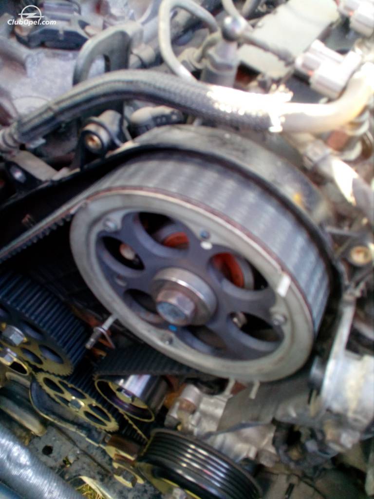

Am inceput sa pun cureaua de distributie de la vibrochen spre axa cu came, am desfacut surubul de la intinzator si el a strans cureaua, dupa am tinut cu inbusul de 6 mm in timp ce cu cheia dinamometrica am strans la 49 Nm surubul rolei de intindere.
Am scos suruburile de calare de la axa cu came si pompa de injectie si am pus cheia de 24 mm cu cricket pe surubul vibrochenului si am invartit motorul pana am ajuns sa pot insuruba suruburile scoase de la axa cu came si pompa de injectie si semnul de pe vibrochen este corelat cu cele de pe pompa de ulei, am vazut ca pica la semne si am mai facut incaodata aceasi pasi sa ma asigur ca totul este in regula si nu am gresit ceva.
