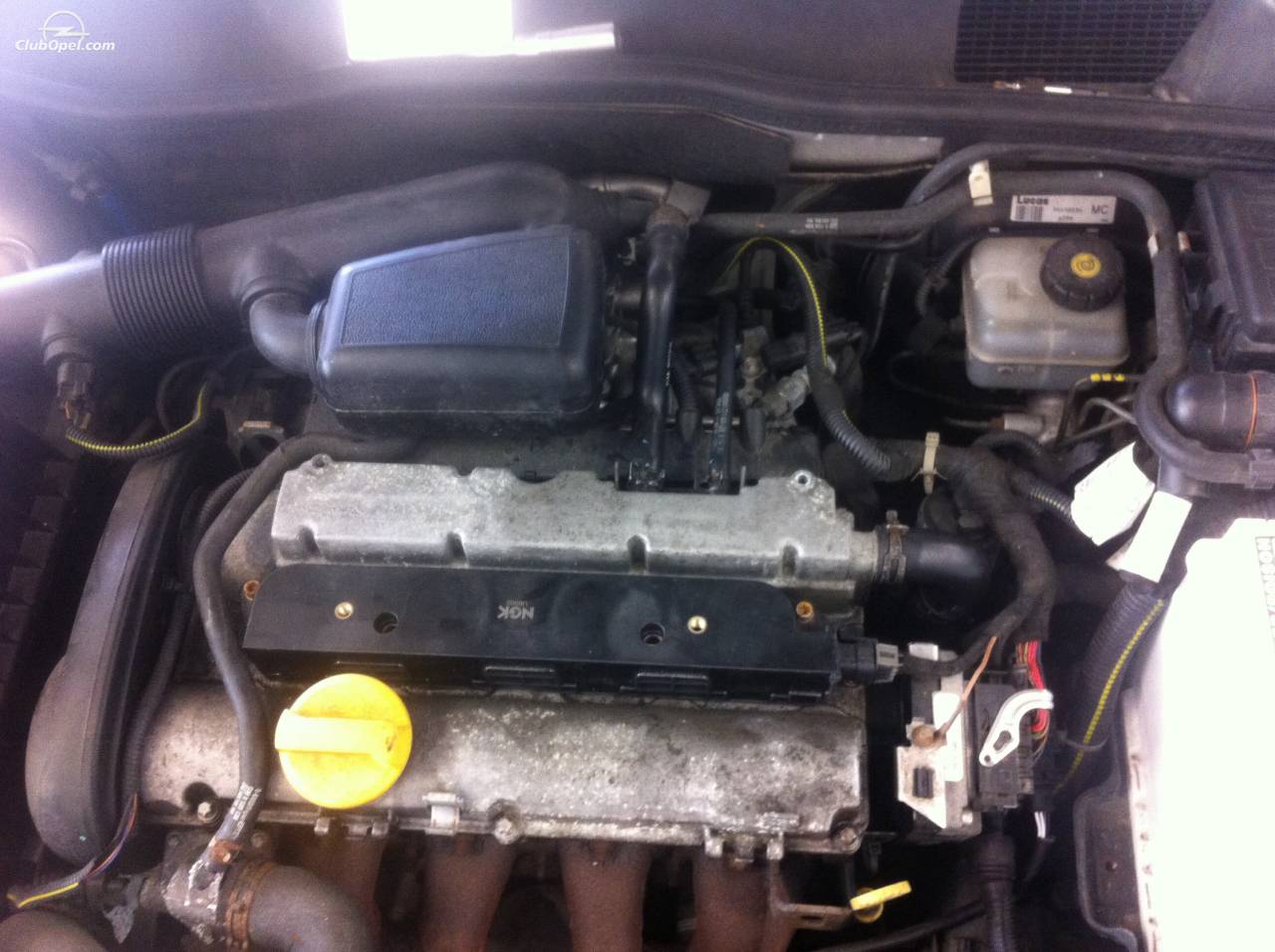

salut am un opel astra g din 2002 . am ajuns cu masina acasa si cand sa plec iar na mai pornit deloc nici curent nici scanteie nimic . iam schimbat modulu si cheia cu cititor cu tot . acum imi da scanteie la buji dar tot nu porneste . mersi mult astept un ajutor

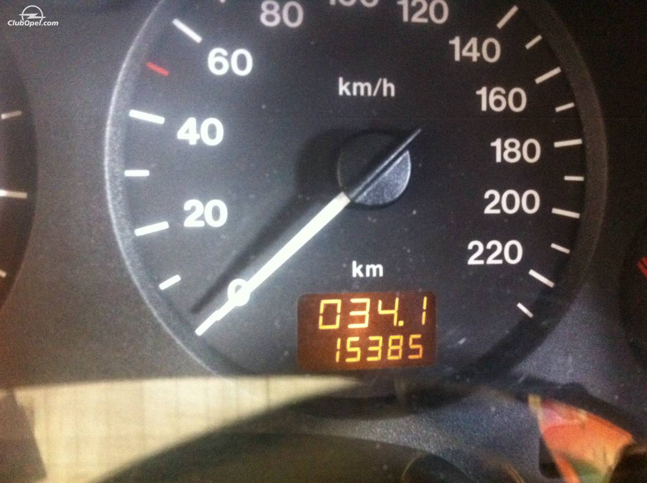

Asa ai citit codul de eroare ? Ne bagi in ceata.
Uite cum se citesc erorile:
https://www.clubopel.com/viewtopic.php?t=24014
Daca nu te descurci, filmeaza ceasurile si pune filmul aici.

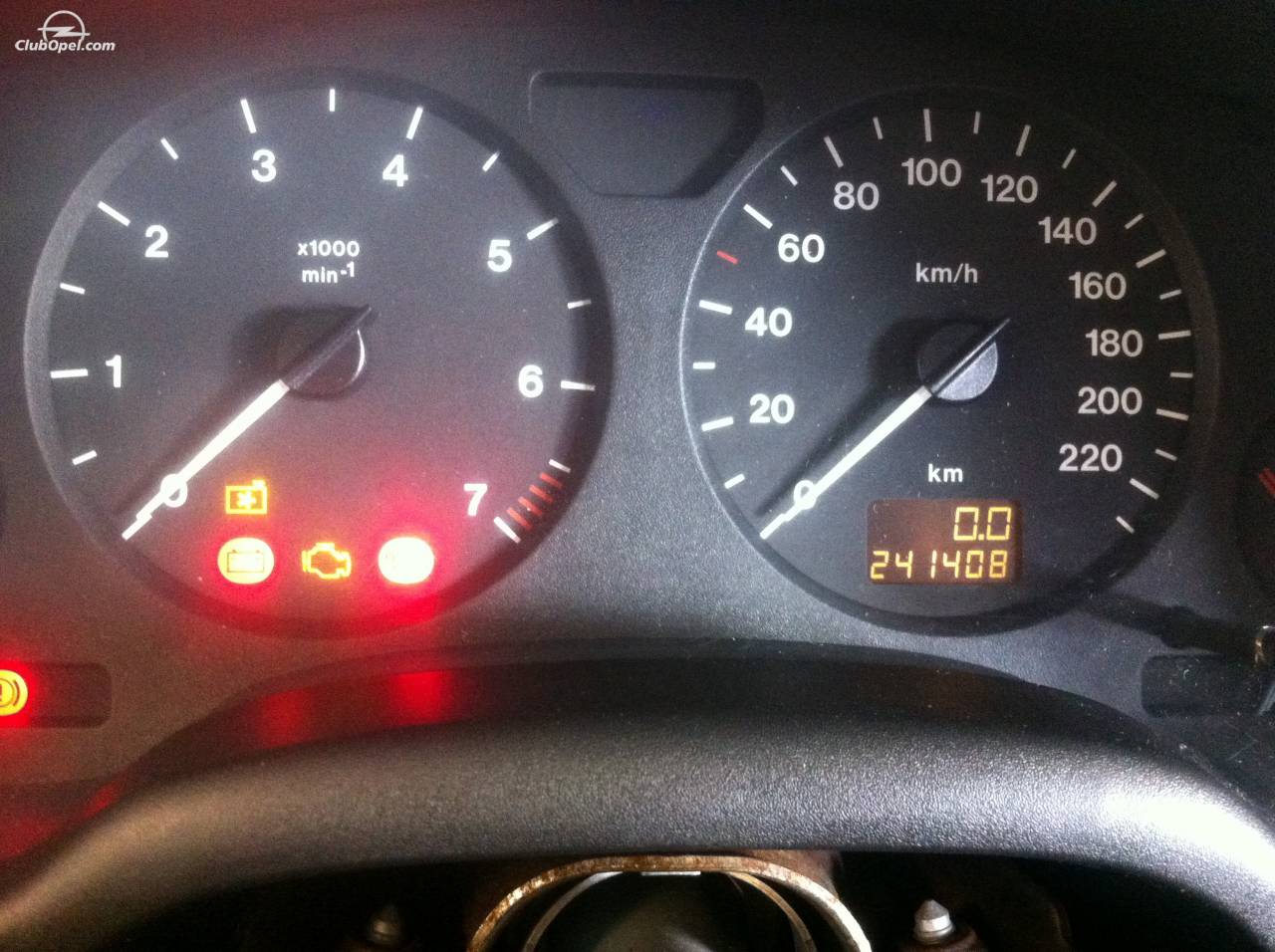

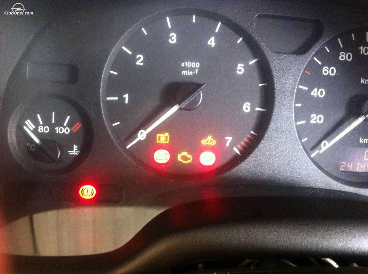

cheita pulseaza
  • Mesaje scrise: 7,022
Filmeaza ceasurile pana se opreste din clipit masina cu cheita.

iulian1971 a scris:Filmeaza ceasurile pana se opreste din clipit masina cu cheita.
Filmeaza....nu fotografiaza....
Si urca pe youtube.

cheita nu se opreste deloc din clipit decat cand scoti cheia din contact
  • catastefan
  • Mesaje scrise: 5,917
  • Masina: Corsa 2001 Z12XE
Ai pedalele de frana si acceleratie apasate cand pui cheia pe II ?
Asa mai clipeste cand nu recunoaste cheia....dar ar trebui sa ai cod de eroare
