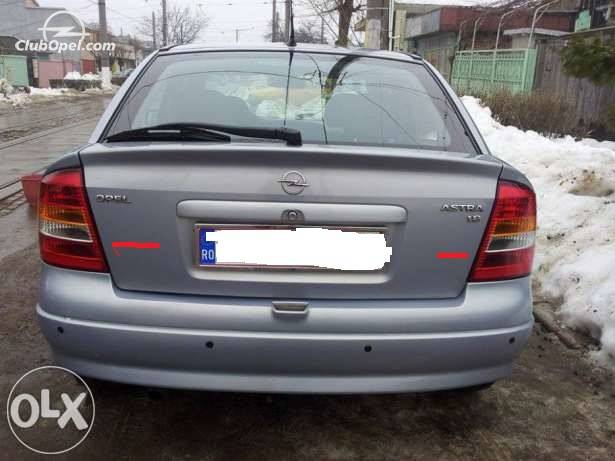

Salut opelisti,
Am si eu o mica nelamurire legata cu sigla de la haion. (opel si motorizarea) (z16se hatchback)
Astazi am observat ca la mine "opel" si "1.6 classic" sunt asezate diferit fata de alte masini opel, defapt toate modelele pe care le-am vazut si net au acele sigle in partea de sus a haionului dar la mine sunt total pe dos , adica in partea de jos a haionului.
Am verificat nu este nici o urma de gaura in partea de sus , am atasat o poza iar unde este cu rosu acolo sunt siglele la mine.

Nu au gauri.sunt lipite.Concluzia poti sa o tragi singur

Lovita/revopsita + aruncate siglele pe masina doar ca sa fie sa-ti dai seama ce e.

Inscrisurile cu Astra , Opel si ce cifre/litere mai ai pe laterale sint doar lipite. Le ,,tai,, cu un nylon de pescuit subtire trecut prin spatele lor si miscari de ,,firezare,, iar ce ramane pe haion se curata cu o carpa inmuiata in benzina.
Sigla Opel doar , (cea centrala ) are prevazute 2 picioruse pentru respectiv 2 gaurele in tabla.
Pentru lipirea lor inapoi eu am folosit buretel dublu adeziv gasit la Praktiker, special pentru asa ceva. ( cred ca de la Bison dar nu-s sigur )
