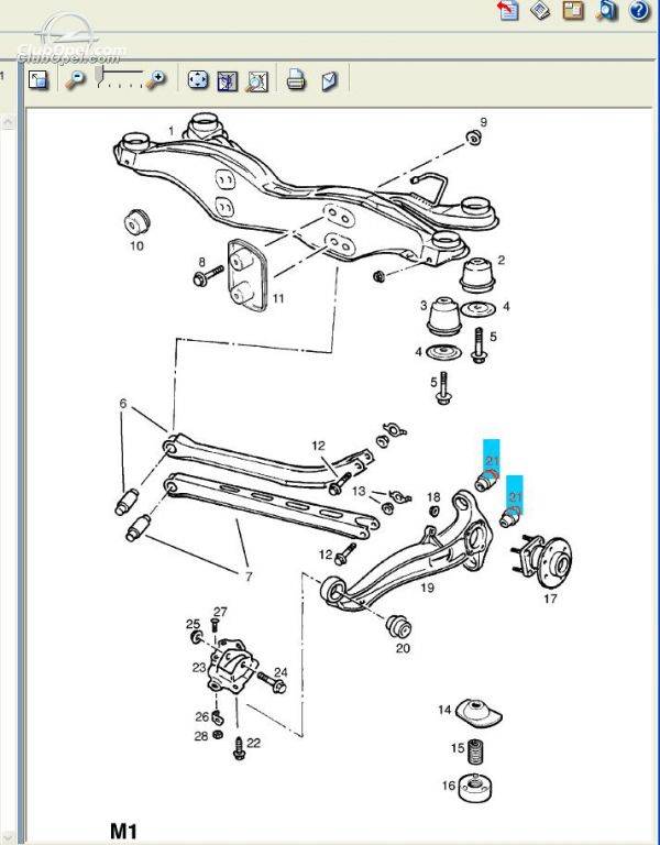

Alea sunt decat 12, mai sunt inca 4 pe punte
Si ordinea este asa:
2 bucse nr 20 din poza, cate una pt fiecare parte
4 bucse nr 21
4 bucse nr 6 sau 7, sunt identice nu stiu de ce sunt numerotate diferit
4 bucse nr 3 sau 2, la fel ca mai sus
Aici sunt 14 bucse la nr
Mai sunt inca 2 bucse pt bara stabilizatoare
Total 16 bucati.
Acum depinde cat te tine buzunarul, unii vor spune ca de ce sa le schimbi si pe cele numerotate 2-3... Daca tot te apuci de o treaba si vrei sa o faci ca la carte schimbi tot cum am schimbat si eu.
Daca nu... e masina ta, investitia tot a ta este.
