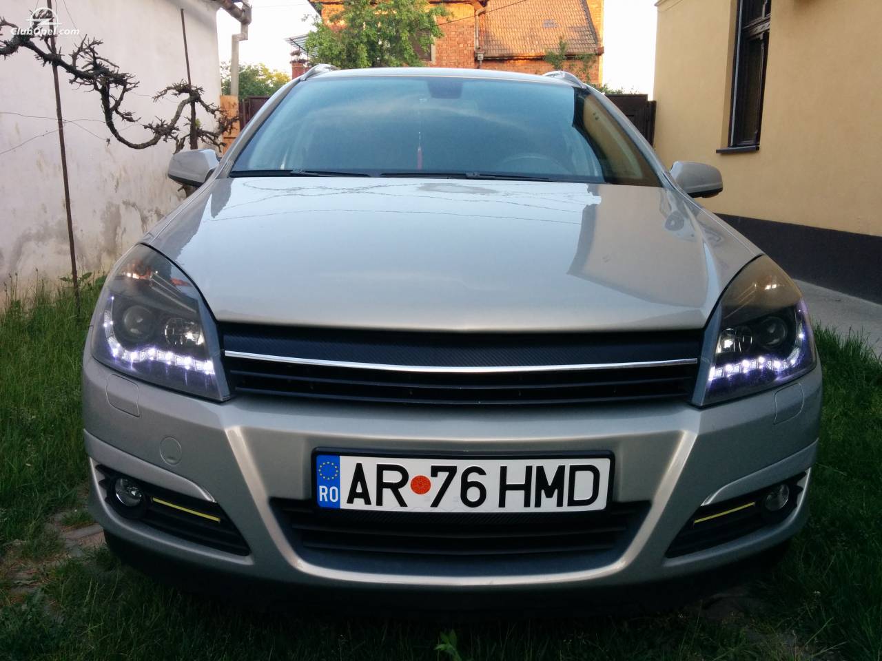

Salut tuturor...sunt proaspãt posesor al unui Astra H. Totul bine si frumos pana am anuns la RAR cu masina. Se pare ca farurile montate pe masinã nu sunt in parametri normali... Sau ma rog posibil sa nu stiu eu sa abordez problema. Ideea ar fi in felul urmãtor trebuie sa schimb xenonul sau tot farul. Cei de la RAR au zis ca lumina nu i ok. Ca farurile sunt chinezãrii si asmd. Fostul proprietar sustine ca sunt omologate si luate din Germania.
  • pustiu_pst
  • Mesaje scrise: 2,632
Fostul propietar se incalta cu fesul....
I pui faruri cu halogen , treci rar-ul si dupa le pui inapoi pe spatele tau...

Am înțeles... Si posibilitatea sa i pun un H7 sa nu schimb tot farul?

Vorbeste cu cineva din orasu tau si faceti schimb de faruri pana treci RAR-ul

dar exista riscul sa te opreasca politia dupa si ramai fara talon ,mai bn intreaba la rar ce e de facut pt omologare ,ceva ,eventual o cinste pt trecerea rar dar sa fi in regula dupa ca nu se stie

Omologare pe astea nu primesti si pe niciun far cu lupa+xenon. Ai nevoie si de spalator + calculator de auto-level.
Fa schimb cu cineva de faruri pentru o ora, te duci, iei certificatul si le pui la loc. Cea mai simpla metoda.

In trafic nu cred ca o sa ai probleme, nu stiu cum e la arad dar la bucuresti sunt masini cu folii pe fata de 80%, angel eyes, stopurile fumurii incat nu vezi semnalizarea, tobe de pornesc alarmele si merg asa fara probleme.

@Madalin1796 - Pt instalatie OEM aproape ca va vinde masina... nu prea renteaza decat pentru cei care au atelier/bani de aruncat sau iubire mare fata de marca.
Sincer sa fiu, nu sunt de acord cu china xenon, ce crei ca s-ar fi intamplat oare la RAR cu asa faruri? Te-ar fi lasat in pace sau cum?
1. treci pe halogen
2. dai spaga
3. cele de mai sus
PS: sfatul meu este sa te gandesti la numarul 1, macar nu vei mai sughita noaptea.

Cred ca daca montezi becuri halogen in farurile astea vei trece de RAR fara probleme
Acuma cat vor fi de eficiente, asta depinde de calitatea lupelor

Atata timp cat vad aia LED-urile alea in far...nu o sa treci. Nu ii intereseaza ca e cu lupa / fara,...cu xenon / halogen. La cate mii de Astra-H au vazut clar asta nu se incadreaza ! Asa ca:
1. renunti la ele definitiv pt ca problema se va repeta si in cazul in care te opreste in trafic
2. pui normale adica cele originale de Astra-H 2.1 ca sa treci itp-ul
2.2 ca sa ramai cu ele
3. pui xenon dar cele originale, asta presupune, senzori de auto-nivel pe cele doua punti, eventual UEC schimbat / programat, adaugat calculator AFL / AHL, modificare mufa si instalatie electrica faruri si binenteles sistemul de spalare cu presiune functional !
