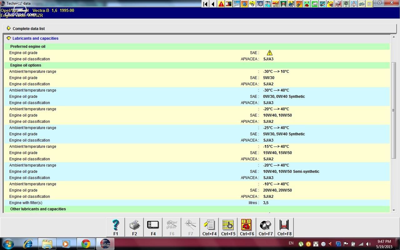

3,5 litri scrie cartea.

Asa scrie la carte: 3.5 litri.

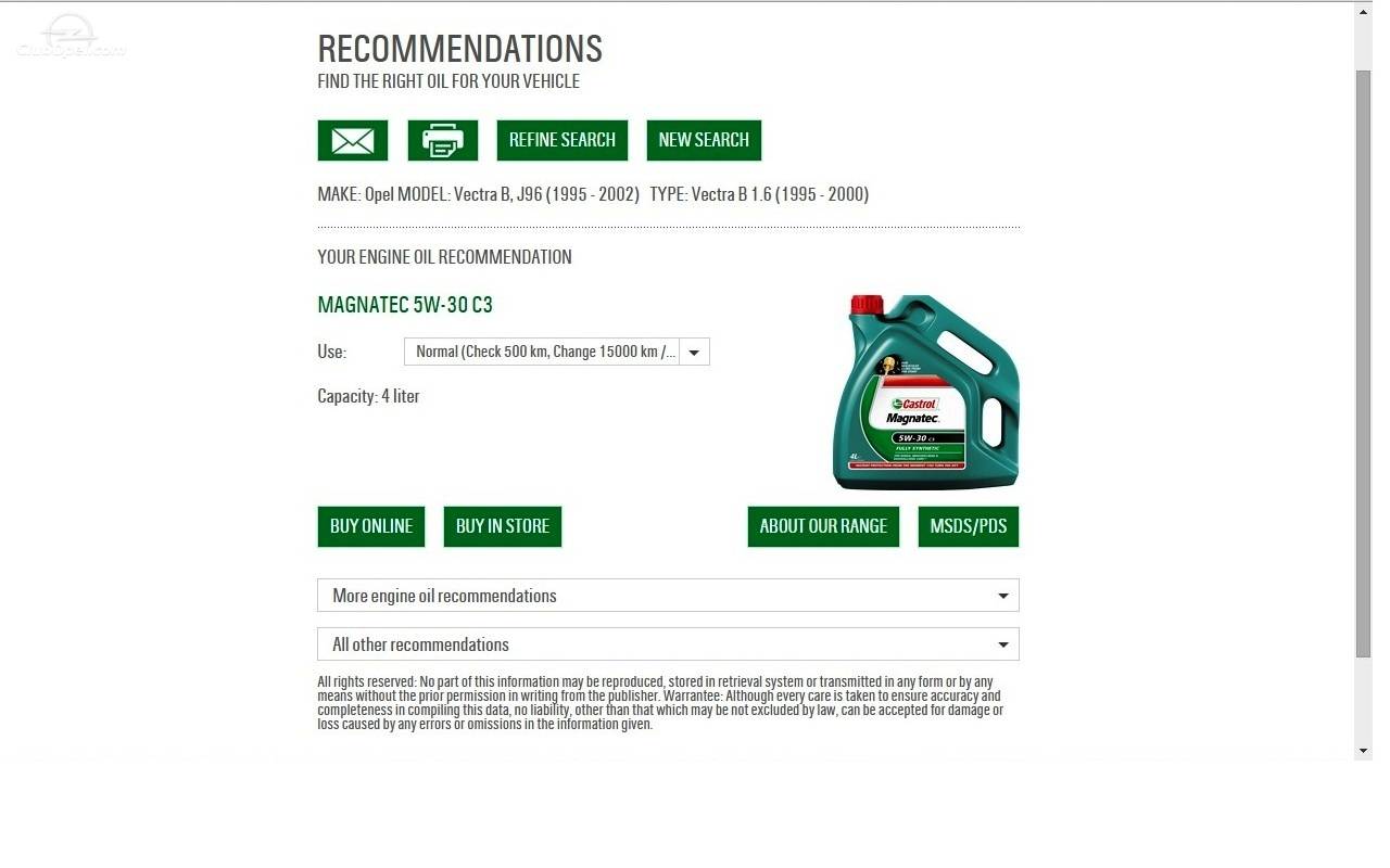

Desi catalogul castrol indica 4 litri.
