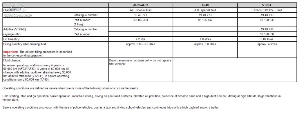

Multumesc LeGeorge, daca am inteles bine trebuie schimbat dupa 60.000-80.000 km (dar nu prea am inteles care e diferenta intre AF40/AF23/AF33 si VT20-E)
si cam 2-4 litri trebuie... (daca ai explica poate as intelege mai bine)

AF 23, 33, 40, VT sunt diferite modele de cutii automate. In cazul tau, discutam despre AF40.
Teoretic, uleiul cutiei automate nu se inlocuieste, doar in conditii severe de exploatare. Cantitatea de ulei ce intra in cutia ta goala este de 7 litrii.
La inlocuirea uleiului, nu poti scoate decat 3 litrii din ea. Parerea mea e sa-l schimbi pe la 60 de mii ... nu e chiar o avere pentru km. astia.
Cam asta am inteles eu din TIS.

Buna baieti, Uleiul in cutia de viteze automata trebuie schimbat la fiecare 30000-40000 Km inpreuna cu filtrul de ulei care se afla in carteul cutiei.

Mie si la service OPEL si un prieten care lucreza la service BMW, mi a zis ca daca nu a fost schimbat in primi 60 mii de km sa nu al schimb deloc, ca uleiul nou actionaza atlfel decat ala care e acuma in schimbator si poate sa aiba o intarziere la schimbare.

Uleiul se schimba conf. specificatiilor de mai sus. Se recomanda inlocuirea impreuna cu filtrul(sorbul) si garniturile aferente. Cutia este prea scumpa ca sa faci economie la consumabile.

cam veche postarea, dar as adauga si eu ceva. am gasit pe net un manual de service pt. vectra c facelift (2005 - 2008, al meu e 2003, deci nu prea bate) si nu am gasit nicaieri un interval de inlocuire al uleiului din cutia automata. masina mea are 170.000 km reali, verificati, cutia schimba foarte bine, fara smucituri, asa ca nu as umbla la uleiul cutiei, mai ales ca merge bine.
