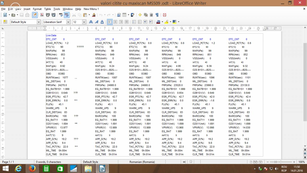

ma14 a scris:Salut,
Am un Astra H 1.7 cdti 110cp z17dtj si incerc sa ma lamuresc cum sta treaba cu aceste valori.
1. Stiti careva cat ar trebui sa fie valorea MAF in kg si valoarea MAP in kpa la motorul mai sus mentionat la relanti ?
2. La Barometric Pressure cat ar trebui sa fie? Aceasta valoare se citeste de undeva sau e setata implicit in ECU ? Din cate imi aduc aminte, la mine ECU este DENSO.
BUNA ZIUA
Eu am motor A17.7DTJ - 110 CAI .Daca ajuta la ceva , pun in atasament parametri mtorului meu luati la relanti . In acest moment am consum 10,5 % in oras si urmeaza sa fac regenerarea filtrului de particule .
