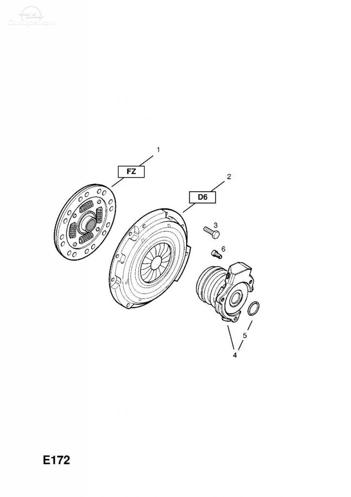

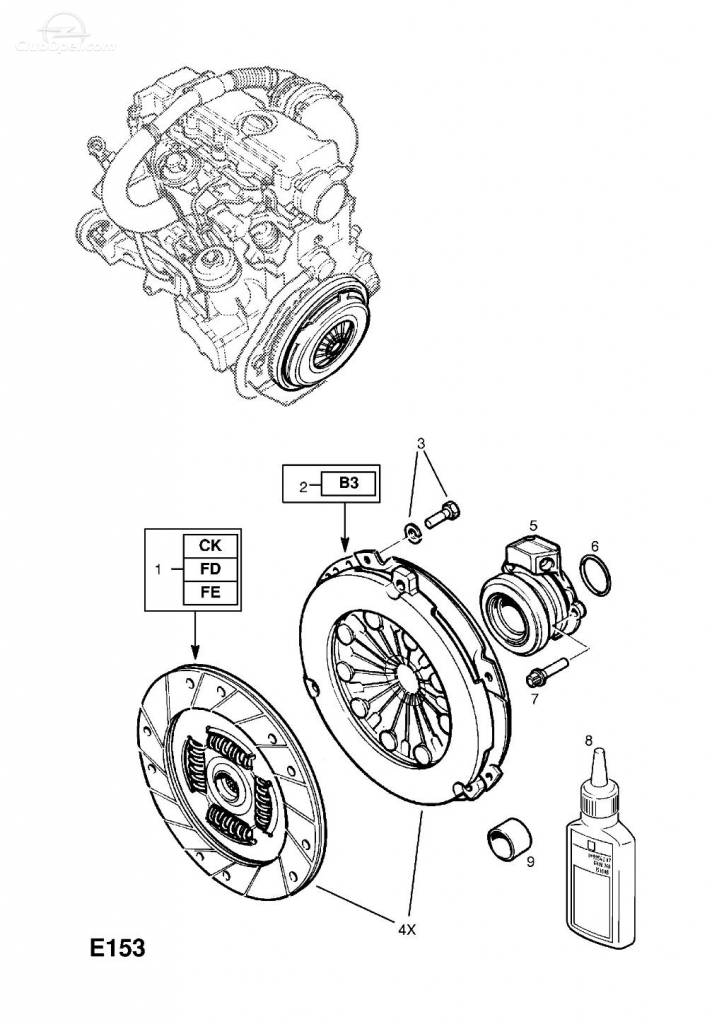

Ceva informatii:
X20DTH
Y22DTR
X20DTH
5 90522729 679346 CYLINDER,ASSY.,CLUTCH SLAVE 1
6 90112258 668810 'O'RING,RELEASE BEARING GUIDE 1
5 24422062 5679334 -CYLINDER,ASSY.,CLUTCH SLAVE (NLS.- USE 55558371 56 79 352) 1
7 11098452 2046511 SCREW,FILL.HD.,M6 X 21,CLUTCH SLAVE CYLINDER 3
8 90542117 1510181 COMPOUND,LOCKING,50ML,AIR BAG SCREW 0
7 93368576 679977 SCREW,FILL.HD.,M6 X 20,CLUTCH SLAVE CYLINDERY20DTH[LBS/LD1/LP4] 3
Y22DTR
4 9126100 5679330 CYLINDER,ASSY.,CLUTCH SLAVE (NLS.- USE 93172645 56 79 340) 1
4 93172645 5679340 CYLINDER,ASSY.,CLUTCH SLAVE (NLS.- USE 24422062 56 79 334) 1
4 24422062 5679334 -CYLINDER,ASSY.,CLUTCH SLAVE (NLS.- USE 55558371 56 79 352) 1
5 90112258 668810 'O'RING,RELEASE BEARING GUIDE 1
6 11098451 2046504 SCREW,FILL.HD.,CLUTCH SLAVE CYLINDER (NLS.- USE 11098452 20 46 511) 3
X20DTH
Y22DTR
X20DTH
Y22DTR
