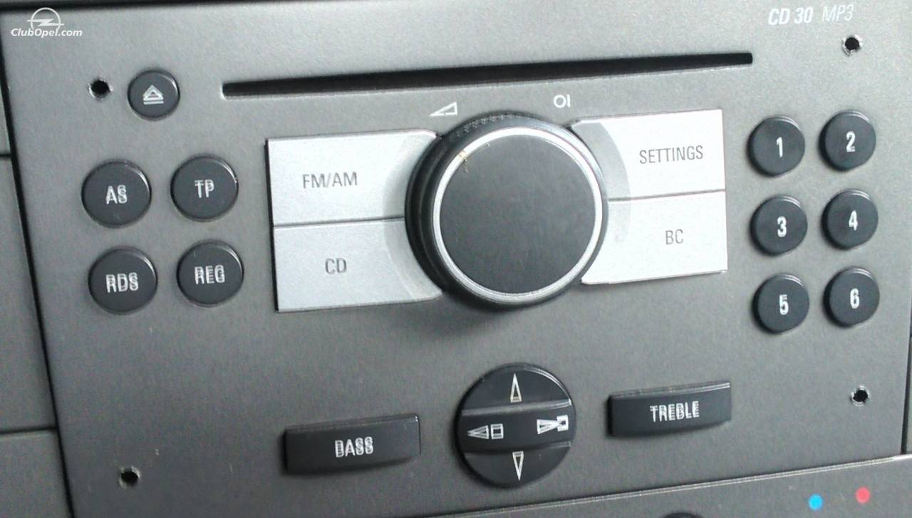

Scuze dar sunt nou in ale masinilor si mai ales la Opel.
Vin si eu cu o intrebare.
Am un vectra C din 2005 luat la mana a doua si orice mp3 bag imi spune cd error.
Am dat din greseala peste un text pe aici pe forum in care se spunea ca CD30 nu citeste mp3-urile iar cel de la care am luat masina mi-a spus ca ar trebui sa fie cd-ul original.
Intrebarea(intrebarile):
Se pot reda MP3-uri pe CD30 sau este necesar un alt modul de cd?
DACA NU,,, se poate face ceva la acest CD30 astfel incat el sa citeasca si mp3-uri?
DACA DA,,, cam cat ar costa? (banuiesc ca la orice service unde este un electronist)
Intreb pentru ca pe modul scrie CD30 MP3 si sunt tare nedumerit care este problema ...

In mod normal ar trebui sa citeasca , alte cd-uri citeste (nu mp3) ?
  • sebi4fc
  • Mesaje scrise: 1,560
Daca scrie CD30 MP3 pe el atunci trebuie sa citeasca mp3, daca scrie doar CD30 atunci nu citeste mp3 numai cd normale.

Bryan99 a scris:In mod normal ar trebui sa citeasca , alte cd-uri citeste (nu mp3) ?
Am incercat cu 3 cd-uri, nu a citit niciunul.
La combina muzicala dintre cele 3 cd-uri mie mi le citeste pe toate, la fel si la PC.
Si da, scrie CD MP-3 pe el.

Nu ma pricep, dar incearca sa faci cd-urile la viteza mai mica si fara foldere.
Poate asa merge.

la viteza de 24x sau 32x eu le-am facut si au mers intotdeauna...dintr-un cd cu 48 mp3-uri pe el nu imi citeste vreo 5-6...dar restul merg.
stiu ca e intrebare de prost: dar acele fisier sunt .mp3 ? si redenumeste-le(fisierele) cu nume simple fara caractere complicate si cat mai scurte...

incearca sa le scrii la viteza de 2X, 4X...cat de mica poti. daca nu merge nici asa, se poate sa fie de la blocul optic uzat.

Pana in 10x ar trebui sa citeasca si citeste si folderele. Cu sagetelele sus/jos schimbi folderele si nu ar fi nici o problema. Sau incearca cu un cd de curatare in prima faza daca nu este un tutorial de desfacere player si curatare cap pe undeva pe forum.

Repet, nu ma pricep, dar e posibil sa fie problema si de la bitrate-ul / codecul encodarii fisielor mp3.
Daca unele melodii le citeste iar pe altele nu, de aici poate sa vina..
