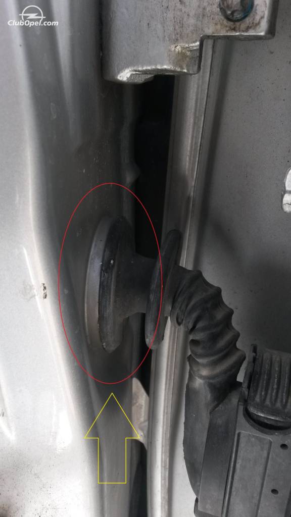

Vreau o parere legata de cum pot desface mufa de pe stalpul usilor fata, cea care face legatura cablajului intre usa si stalp. Nu reusesc sa o scot, pare ca e blocata sau poate nu procedez eu cum trebuie. Nu mai merge inchiderea centralizata si cred ca de acolo e problema(uneori merge, alteori nu) si am erori legate de cablajul usilor(nu exista comunicatie).
Este vorba de capatul spre stalp, cea din poza de mai jos:
Are cineva idee cum o pot desface pentru a vedea starea cablajului/firelor din interiorul cauciucului acela?

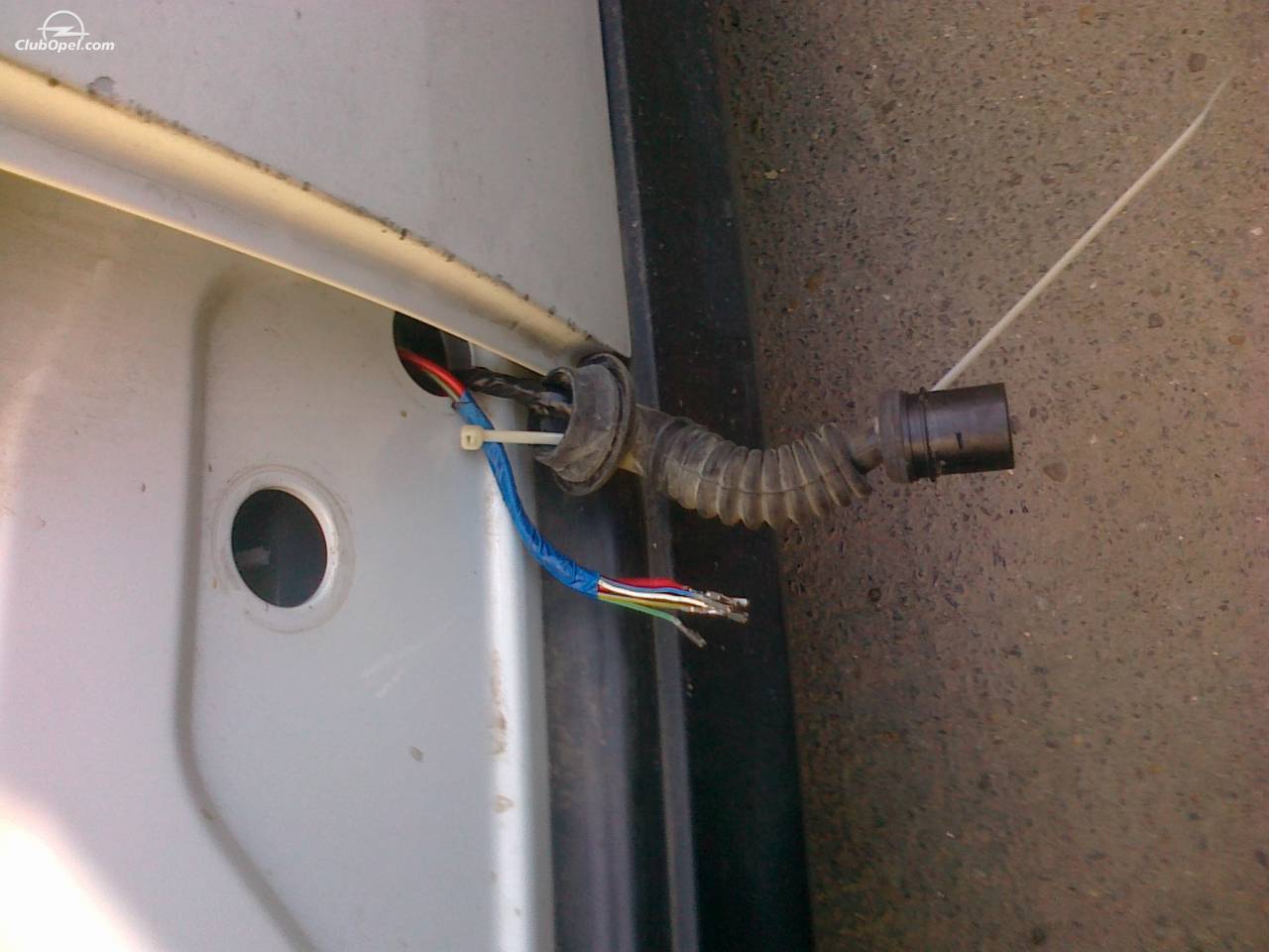

Cred ca este ceva de genul, trebuie sa insisti, mai mult mare grija la fire.
https://www.clubopel.com/vie...p=1424085#1424085

Am incercat sa trag de el si sa bag o surubelnita sau chiar patentul sa indepartez de caroserie, insa zici ca e lipita acolo
Am dat si cu spray degripant si se roteste putin, insa tot nu vrea sa iasa de acolo. E un sistem foarte prost, la alte masini am vazut ca e un sistem cu 2 mufe: una spre stalp si una catre usa; aici am impresia ca ies firele direct din caroserie si abia la contactul cu usa e mufa...nasol asa

Am impresia ca are pe dinauntru o siguranta. Cel mai usor o scoti daca dai fata de usa jos si bagi mana pe partea cealalta. Am desfacut eu o chestie de genul la o astra G. Are un sistem de siguranta pe dinauntru, parca e si un arc ceva pe acolo, nu mai tin exact minte. Dar daca dai fata de usa jos si bagi mana prin partea cealalta garantat o dai jos...dar asta inseamna mai multa munca. Multa bafta!
