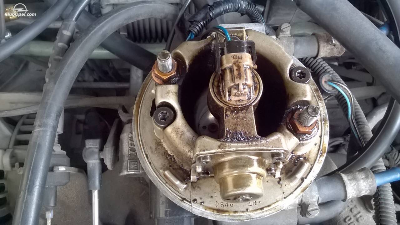

Multumesc pentru indicatie, pana acum am curatat superficial, fara sa dau tot ansamblul jos de acolo. Voi cauta un set de garnituri pt TB si oringuri pt injector si incerc sa curat precum in tutorial. Totusi ma gandesc si la pompa de benzina, pentru ca am releu care intrerupe numai injectorul, pe pompa nu am si poate nu mai functioneaza corespunzator. Gazul este montat de 2,5 luni si cam 4.000km, in care nu am mers mai mult de 50km pe benzina si bineinteles pornirile care le fac tot timpul pe benzina(rezervorul il mentin la sfert).

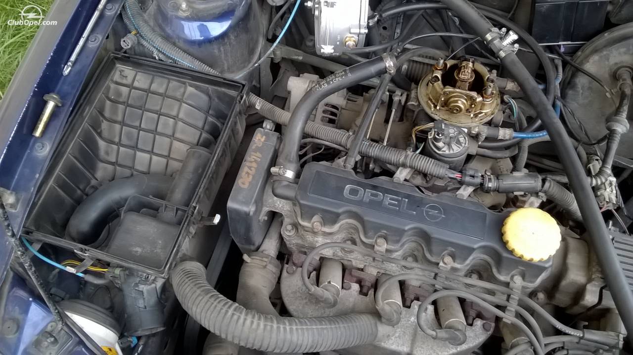

Din lipsa de timp nu am reusit decat sa fac o inspectie vizuala a TB. Clapeta nu parea imbacsita, corpul da. Am pornit cu capacul de la TB dat jos si a mers perfect si la relanti si accelerata, injectorul pulverizeaza bine. Dupa ce am montat totul la loc am dat cheie si bineinteles a revenit la vechile obiceiuri mers neregulat, balbait cu tendinte de oprire, accelerare intrerupta si intarziata. Trecut pe gaz, toate bune, merge bine. 😠

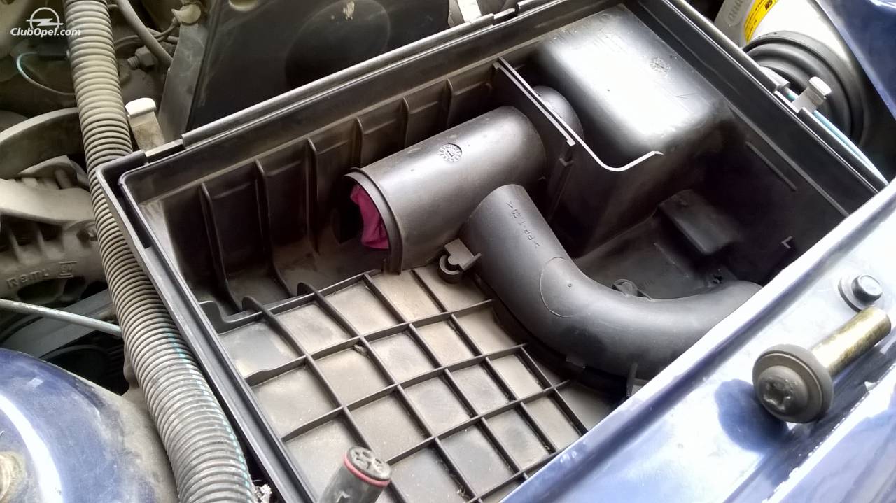

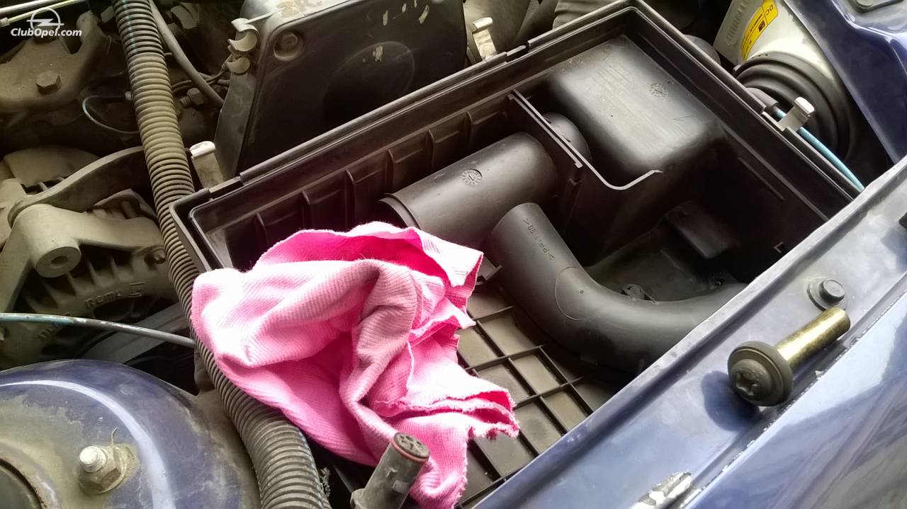

O mare surpriza am avut cand am dat filtrul de aer jos, uitandu-ma pe acolo, ce sa vezi...mare carpa indesata pe tubulatura cutiei de la filtru 😶 , probabil opera celor de la gpl. In loc sa puna furtun indoit spre inapoi, cum am pus eu ulterior, ei au obturat admisia de aer. Cum naiba a mers masina asta nu stiu!
Bineinteles am scos carpa de acolo, masina in continuare merge bine pe gaz si aproape deloc pe benzina. Totusi nu inteleg de ce fara capacul de la TB merge bine pe benzina?!

Ieri cand am testat functionarea pe benzina fara capacul de la TB, comutatorul gpl era pe pozitia "numai benzina" si mergea bine. Facea figuri pe pozitia intermediara pe care porneste pe benzina si in turatie comuta pe gpl. De dimineata am pornit normal pe intermediar, mers prost, zic hai sa comut pe benzina si masina si-a revenit, am mers cu ea pe benzina fara probleme. Pe gaz parca nu mai mergea chiar asa bine, mici ezitari la relanti. Am realizat ca amestecul era facut cu carpa pusa acolo, eu scotand-o, automat s-a cam dereglat. Mers la montator la prima ora, "luat de urechi" pentru tigania facuta, pe care a recunoscut-o motivand ca asa e la modelele astea de opel, ca vine aerul din fata si moare motorul...bla bla bla. I-am aratat furtunul pe care l-am pus pentru a devia admisia sa traga aer din spate, a refacut reglajele pe analizor, iar acum masina merge asa cum trebuie si pe benzina si pe gaz.
Asa ca mare grija la montatorii de gpl, mi s-a parut departe Vernestiul de Craiova, dar poate mai bine mergeam acolo!
