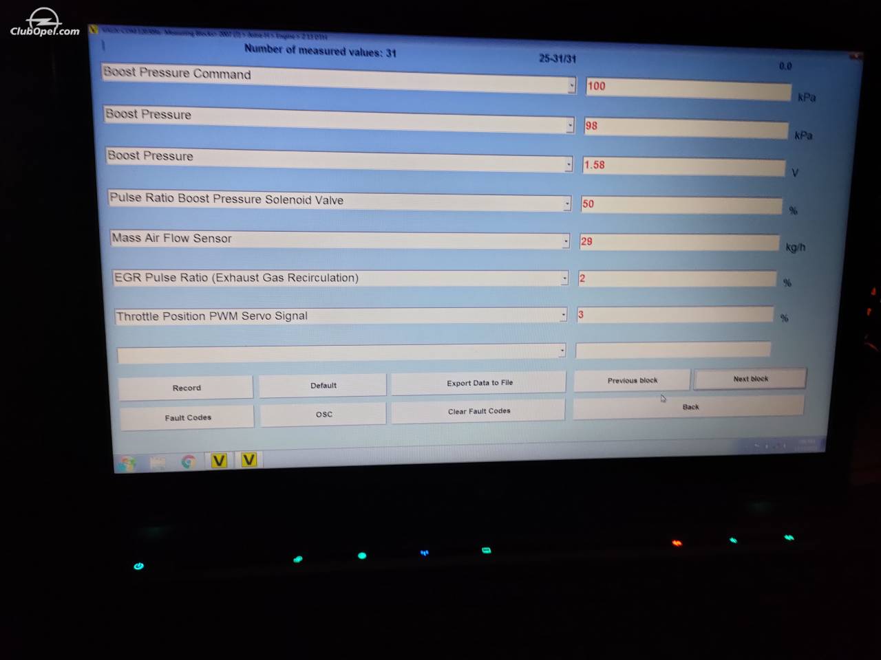

Buna ziua. Am un Opel Astra h din 2007 1.3 diesel.

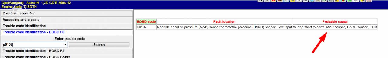

Am eraorea p0107 si nu trece de 130km/h si nu se tureaza peste 4000.
Am scos senzorul MAP l-am curãtat era îmbâcsit de funingine. Si tot la fel face motorul nu are pic de vlagã.

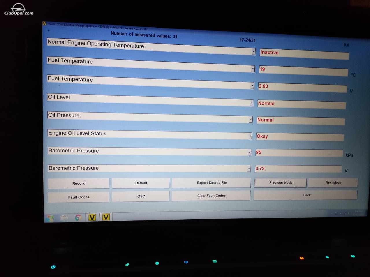

Nu stiu dacã sa schimb senzorul Map sau nu. Mie cã o sã cumpãr nou si cã o sã facã la fel. Am pus tester si am doar eroare p0107 si check engine aprins mereu. Am niste poze de la tester nu stiu dacã ajuta cu ceva.
Un meci sfat ar fi bine venit și recunoscãtor.

dupa eroare pare senzorul asta defect

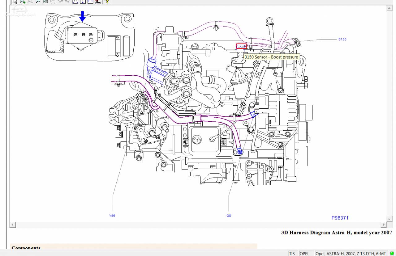

Adicã ar fi senzorul Map? Cel de pe galeria de admisie nu?

Dupa codul erorii asta este aratat. Poate ai sa schimbi cu unul de proba din dezmembrari.

Bun. Am fãcut rost de alt senzor funcțional. De la mașina mea personalã Vectra C. Senzorii erau identici și la aspect și la coduri. Dar tot am problema cu eroare și nu trage mașina Astra h 1.3. in concluzie senzorul Map este funcțional.

Rezolvatã problema. Am fost la alt service cu ea și mi-a fãcut-o problema era de la un furtun care era ieșit. Un furtun in spatele motorului care face legãtura cu turbo mi-a spus. Am dat 80lei pe tester și 30lei in semn de respect la mecanic cã nu mã mințit sã îmi zicã cã la primul service cã ar fii turbina defecta.
