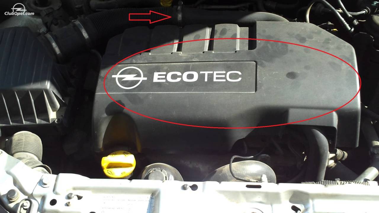

Se da jos capacul cu ECOTEC si daca va incurca se desface si conducta de aer care vine de catre filtru.

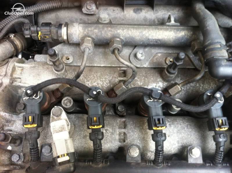

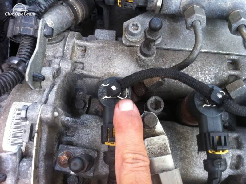

Apoi va trebuie o surubelnita dreapta pentru a scoate sigurantele furtunelor de retur care dupa eliberarea furtunelor le puneti inapoi pe injectoare sa nu se piarda, dupa care se poate pune o punga de plastic pe furtune pentru ca va curge motorina din ele.

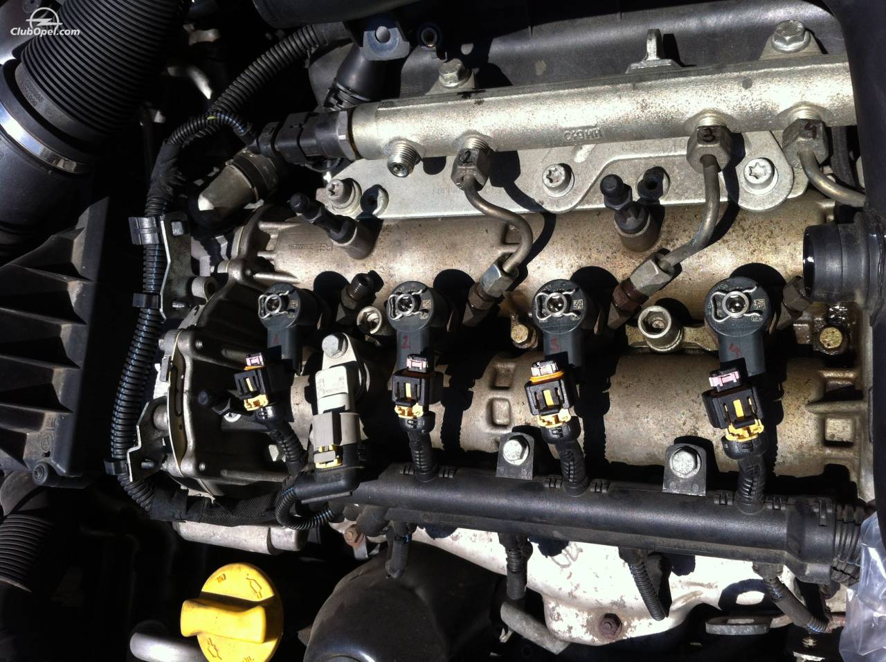

Se numeroteaza injectoarele si conductele de pe rampa si se scot mufele injectoarelor.

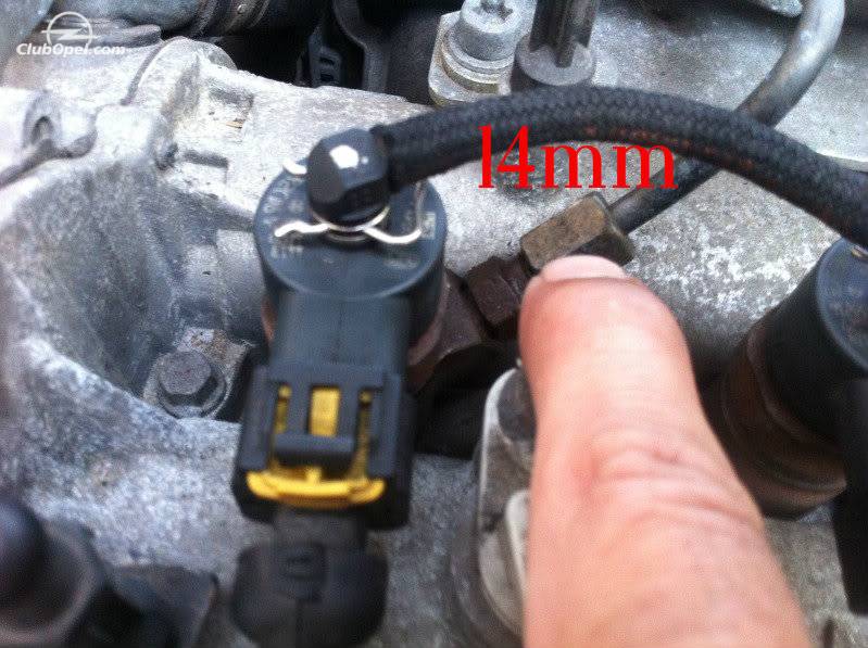

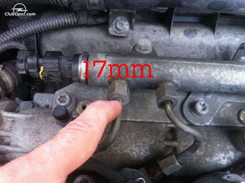

Pentru a desface conductele de pe rampa si de pe injectoare e nevoie de o cheie fixa de 17 si una de 14

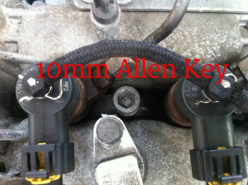

Dupa desfacerea conductelor urmeaza injectoarele care sunt prinse in perechi 1 cu 2 si 3 cu 4 printr-un suport care se desface cu un imbus de 10.

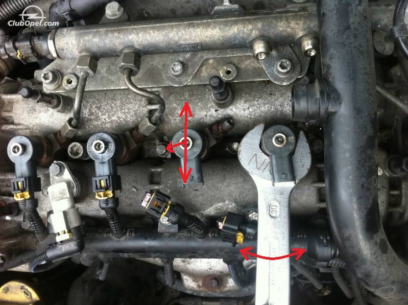

Partea mai dificila este scoaterea injectoarelor din chiulasa depinde cat de blocate sunt... injectoarele nu se pot rasuci stanga dreapta doar foarte putin deoarece sunt prinse in acel suport de care ziceam mai devreme si iasa doar prin tragere in sus si miscare fata, spate amandoua odata. Eu le-am lovit putin cu un ciocanel de cauciuc sa isi dea putin drumul sau cu o cheie mai mare incercati se le miscati putin apoi trebuie sa iasa.

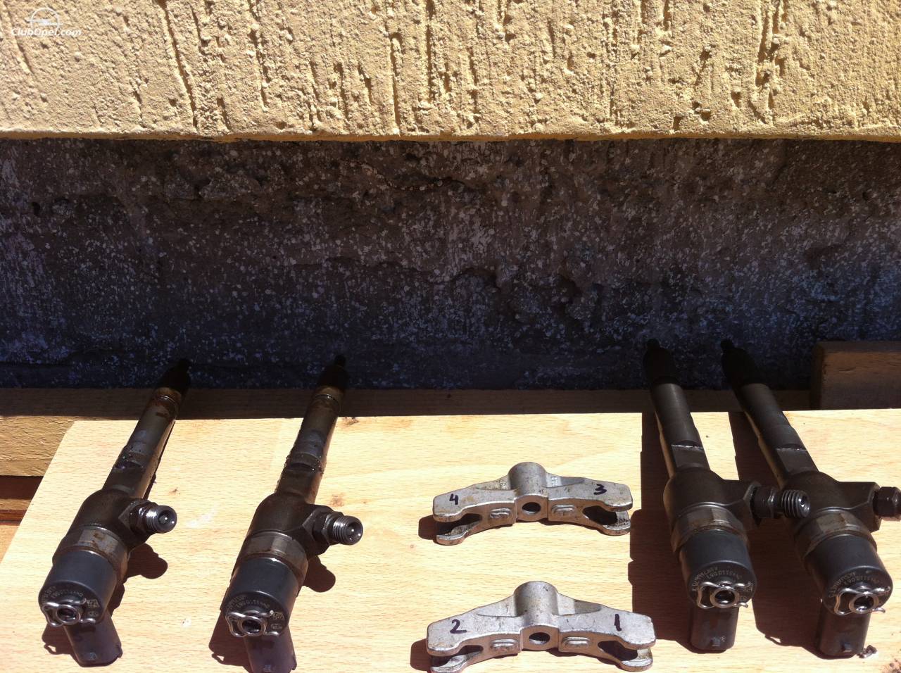

Si asa arata injectoarele si acei suporti in care sunt prinse.

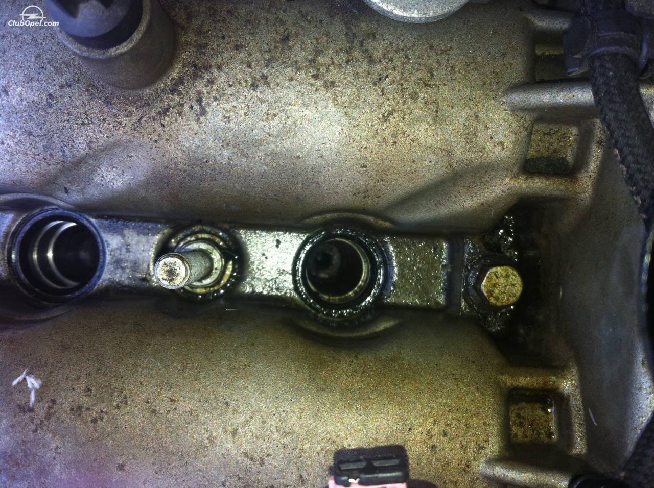

La montare trebuie sa va asigurati ca ati pus noile garnituri de cupru la injectoare (saibe de foc) si sa curatati bine locurile unde vin injectoarele ca acele saibe sa stea pe curat.
Inainte de curatare
Dupa curatare

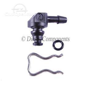

Pai poate fi de la garnitura, de la siguranta sau poate e rupt sau crapat acel plastic in care intra furtunul.

Am gasit care e problema, acel conector de retur 90 grade s-a rupt, lipseste partea cu oringul. Unde gasesc eu acum aceast conector? Am nevoie de el pana miercuri cel tarziu iar comanda de pe ebay nu e viabila, acolo am gasit. Poza e urmatoarea:

Chestia cu "miscarea" inainte-inapoi,m-a cam derutat...Nici nu vad dealtfel rostul "miscarii" respective. 😊 M-am chinuit de curgeau apele pe mine,apoi tot prin rasuciri scurte stanga-dreapta l-am scos,in timp ce-l trageam in sus.Tutorialul bun,a ajutat,era insa mult mai simplu sa faci trimitere catre autor... 😢 ... http://www.corsa-c.co.uk/fo...-Replacement.-PT1 Oare?

La mine nu am reusit sa le rasucesc deloc si au iesit prin miscarea inainte inapoi si trase in sus.
