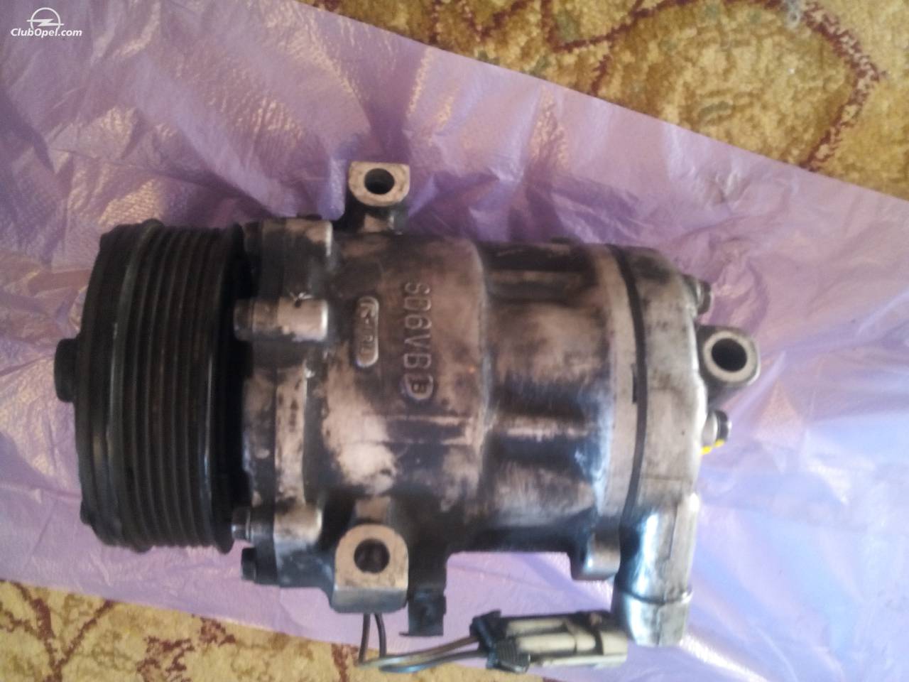

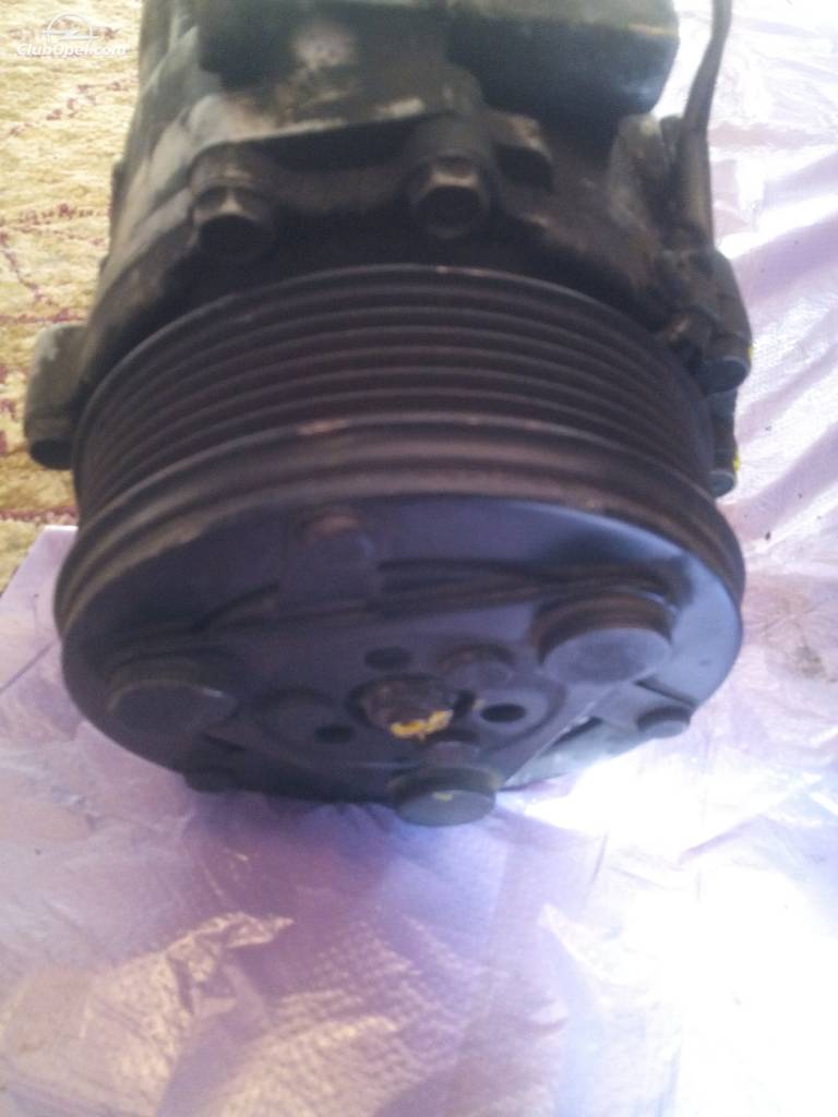

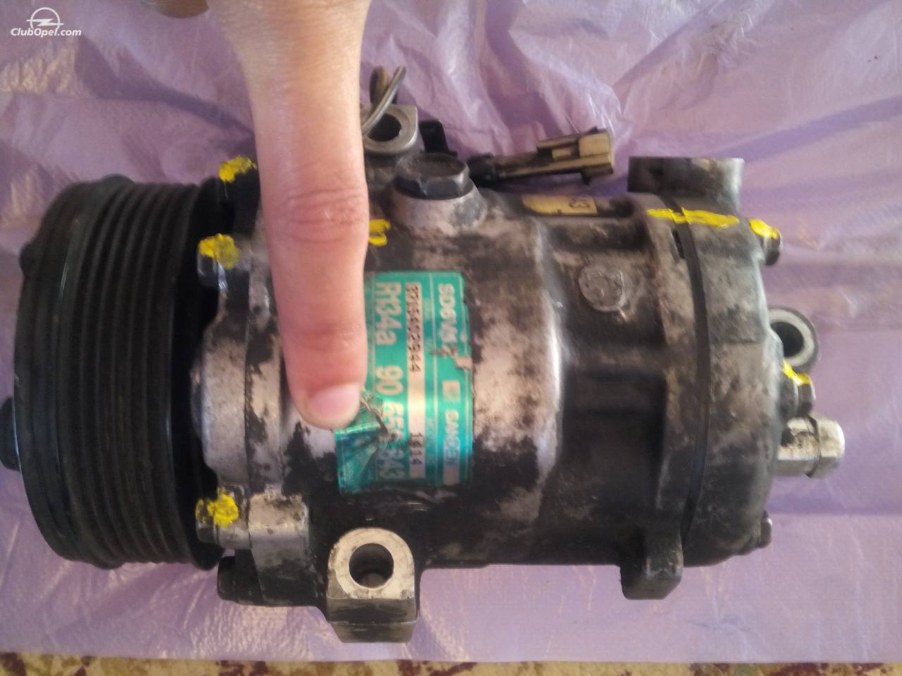

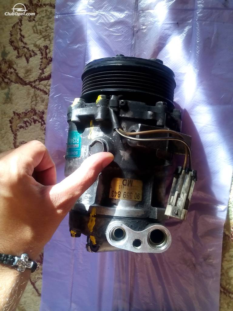

Am cumparat un compresor SH . Depozitul de piese avea 2 , unu DELPHI ca si al meu doar ca era blocat si mai avea asta .
Singura diferenta dintre ele este ca asta ce l-am cumparat are fulia mai groasa , adica mai multe canale , in rest sunt identice . Pana vineri cand am programarea la service nu am cum sa il probez , asa ca va intreb pe voi .
Am pus cureaua cea rupta pe fulia compresorului asta si sta bine , intra pe canale..
E vreo problema daca asta are mai multe canale pe fulie ? Baiatul de la depozit a zis ca nu ar fi o problema dar si daca e , imi v-a da banii inapoi daca nu se potriveste .

Eu zic ca nu se potriveste la prinderi, cel putin la astrul meu, f , prinderile sunt altfel si mufa este prinsa in compresor, asta den poze seamana cu cele dr pe vectra b !
Poate ai suportul altfel !

L-am dus inapoi si mi-am luat banii , compresorul era de diesel deci nu mergea pe benzinara mea .
