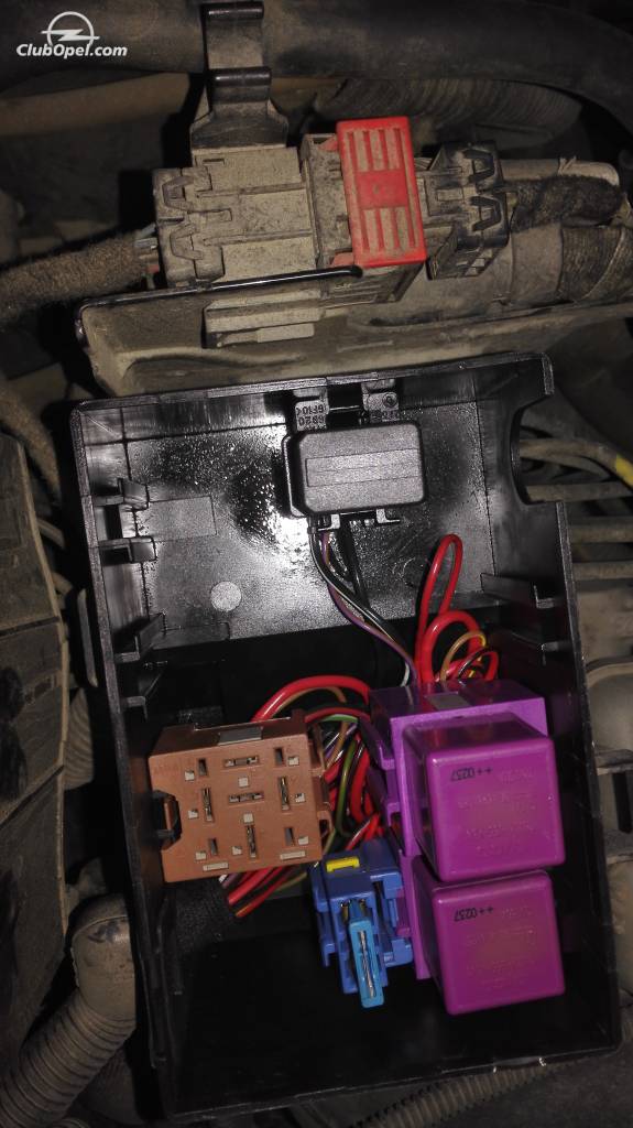

Salut! Am o astrag 1.6 din 2003 si am o problema cu compresorul ac...bobina e ok,compresorul la fel dar cand pleaca cand nu pleaca.
Cand nu pleaca misc de releul asta negru si o mai ia. Ce e fratilor asta?😊)

Vad urme de ars sau ce este acolo ?

O eroare ceva

scoate releu din mufa si verifica daca ai contacte oxidate sau papucii din soclu sunt largi si nu face contact bine cu releu,sau poate releu este are contacte arse(in interior)

Posibil pastile blocate ?

Sau din ecu
