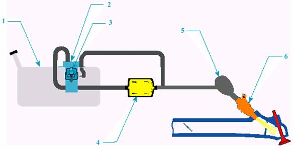

EDIT: Am inteles ca Astra G motor Z16XE are instalatia de benzina fara retur. Ceea ce am vazut eu un furtun dupa filtru. Acela ar fi returul. Am atasat o poza. Aici m-am lamurit olecuta daca mai raman ceva detalii va rog sa imi spuneti. Mai ramane sa ma lamuresc cu sistemul de vapori de benzina. Astept Pareri. Multumesc.
Poza Sistem alimentare fara retur

In alta ordine de idei motorul Z16XE nu e atat de precis , modern, performant si uluitor astfel incat sa nu aiba retur. De fapt chiar in poza atasata de tine eu vad un retur. Ca se manevreaza doar o presiune constanta pe instalatie si se lucreaza doar cu timpii de injectie si minunea asta se numeste generic ,,fara retur,, , asta-i altceva. ( adica fara returul clasic )
PS - din moment ce ai luat poza din link-ul de mai jos , banuiesc ca ai parcurs acele randuri frumoase in care ni se explica cu drag cum e cu instalatia de alimentare. Crezi ca cineva de aici o va putea face mai detaliat ?

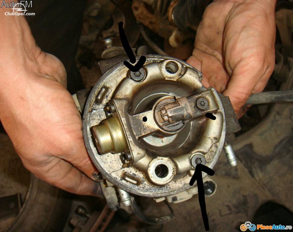

Salll poate ma ajuta si pe mine cineva cu acele doua suruburi sa imi spuna pentru ce sunt ..ce rol au ?cele din poza atasata ...ms mult..am strans unul dintre ele ca era mai slab si mie sa nu fi facut ceva gresit..
