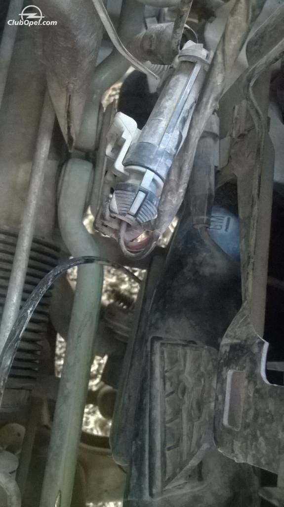

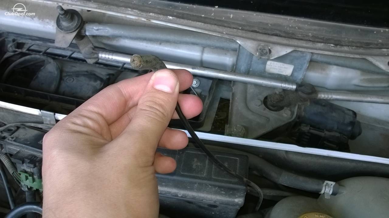

Bunã seara!
Detin un Opel Astra F Caravan, motor 1.6 ECOTEC, 16 V, cam pretentios de altfel. De vreo câteva luni, trepideazã rãu de tot.
Dimineata, când o pornesc, face ca un tractor si se tot îneacã, fiind nevoit sã o accelerez putin ca sã-si intre în fire. În mers, la trepideazã la orice treaptã. Câteodatã calc acceleratia pânã în blanã, nu se simte deloc, iar dintr-odatã o ia la goanã, trepidând. Nu pot face o depãsire cu ea, pentru cã nu am bazã.
Am verificat bujiile, pe care le-am schimbat acum 6 luni. Sunt ok. Fisele verificate ... nu furã curent pe niciunde. Am ajuns la bobina de inductie. Una de la dezmembrãri, sã probez sã vãd dacã merge, tot la fel. Aceleasi simptome la motor, aceleasi trepidatii. Posibil la supape ceva ... cred cã douã functioneazã cu ”jumãtate de normã”.

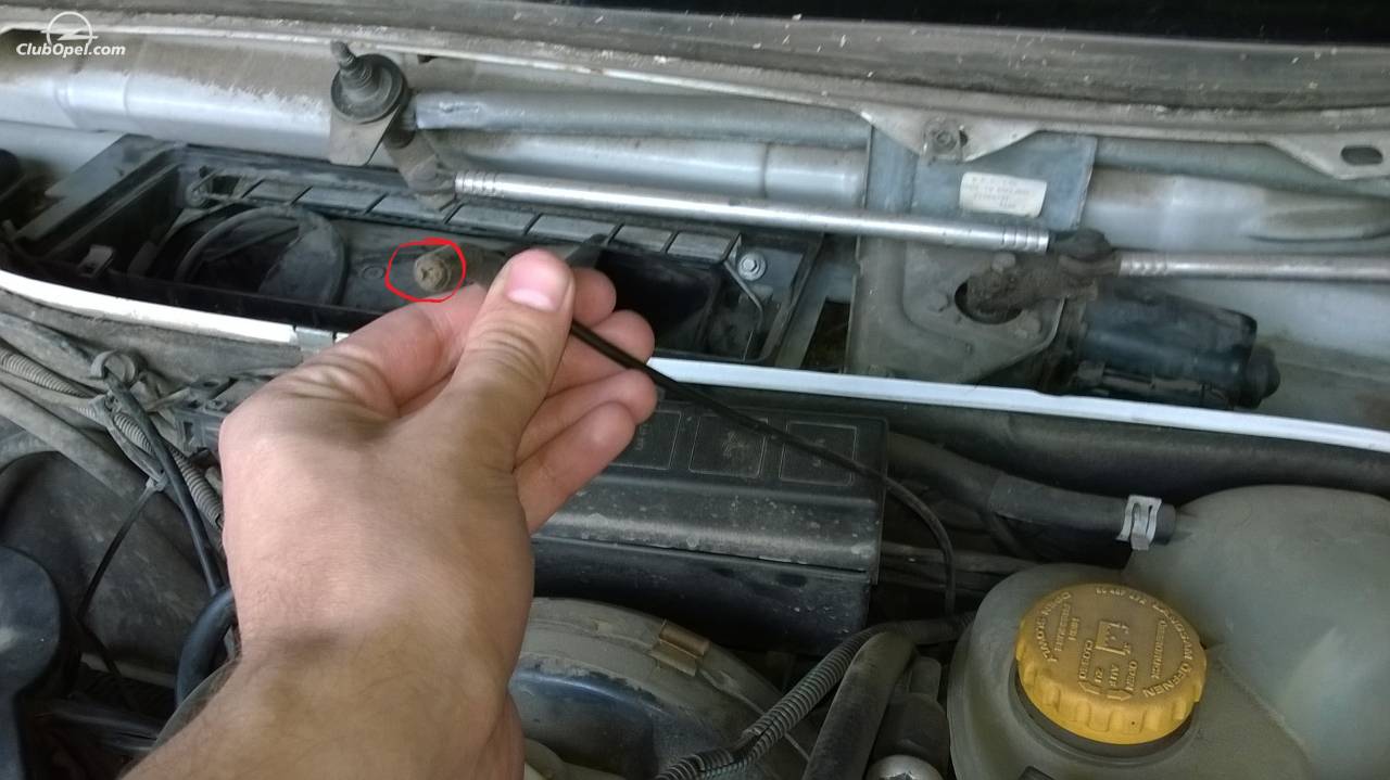

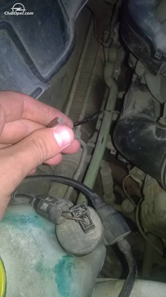

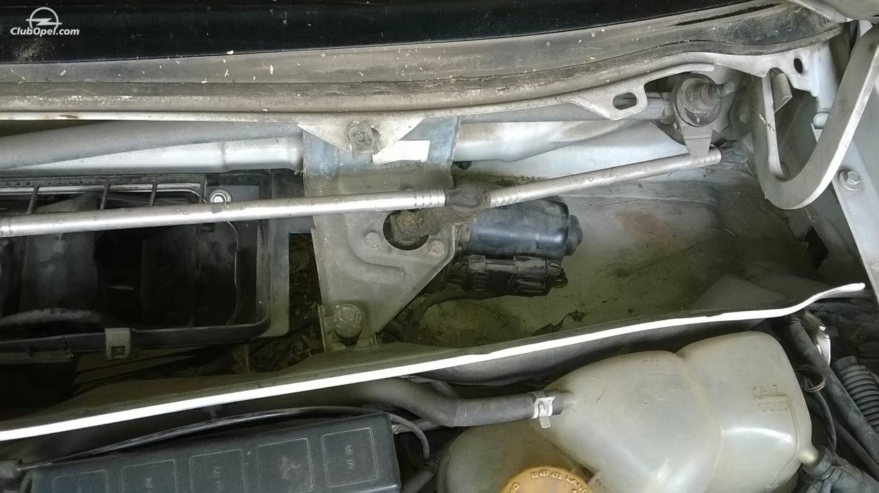

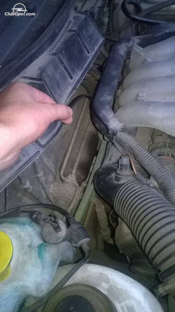

Totusi, am si un furtunas de vacuum, care nu este bãgat niciunde si atâta am cãutat zilele astea locul lui, cã nu l-am gãsit. As vrea sã-l pun unde îi este locul, poate aia o fi cauza. El vine de undeva din spate si nu are mai mult de 30 cm. Am atasat câteva poze, ca sã vã puteti da seama mai bine.
De la ce este vacuumul respectiv? Unde poate fi destinatia lui? (El iese dintr-un alt furtunas mai gros).
Ce poate fi în legãturã cu trepidatul respectiv?

Buna seara ! Din imaginile prezentate cred ca detineti tipul de motor x16 xel,care este asemanator cu Z 16 xe ,iar an zona fotografiata este un furtun ce face legatura dintre canistra cu carbon si clapeta de admisie[acceleratie] .Deci dinre vaporii de benzina din rezervor si clapeta ! acum asteptati si parerea celorlalti membrii binevoitori ai acestui forum ! Sucees an rezolvarea problemei !

Cred ca este varianta spusa de colegul Daniel, pentru a fi sigur dai jos contra aripa pe fata, partea pasagerului si acolo ai sa gasesti o canistra neagra cu 2 sau trei furtune in ea, nu mai stiu sigur.
Daca e de acolo o sa iti dai seama. Spor la mestereala!

Vezi ca sub plasticul de la grila stergatoare ai senzorul MAP, nu cumva de acolo ?

Am verificat la senzorul MAP. Nu este de acolo. Are doar un singur furtun în legãturã cu el, care este mult mai gros decât cel din pozele postate de mine.
O sã încerc ideea cu canistra de cãrbuni, sã vãd dacã este acolo.

Nu este nici de la canistra de cãrbuni. Ies trei furtunașe din ea, douã mai groase, aproximativ legate între ele și unul mai subțire. În plus, nici nu ajungea furtunașul ãsta subțire la canistra cu cãrbuni, doar dacã era întins drept. Am verificat și pe deasupra și cu un bec sub mașinã, sã vãd dacã vãd o gãuricã undeva, unde ar trebui introdus, dar nici o șansã. Chiar n-am idee de unde ar putea fi ...

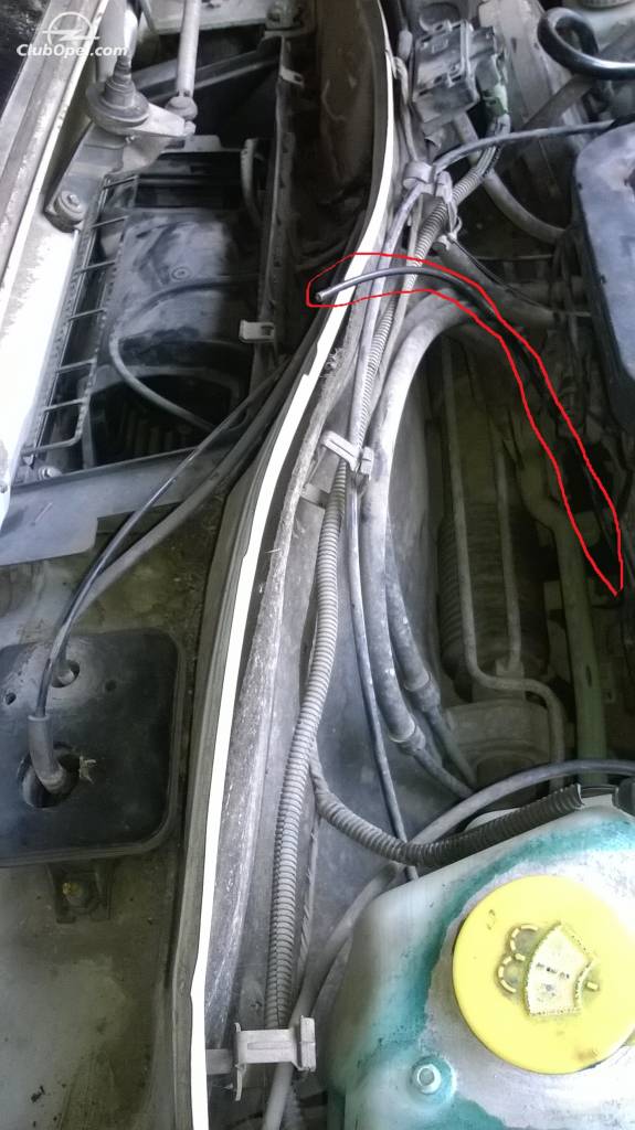

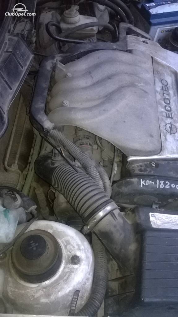

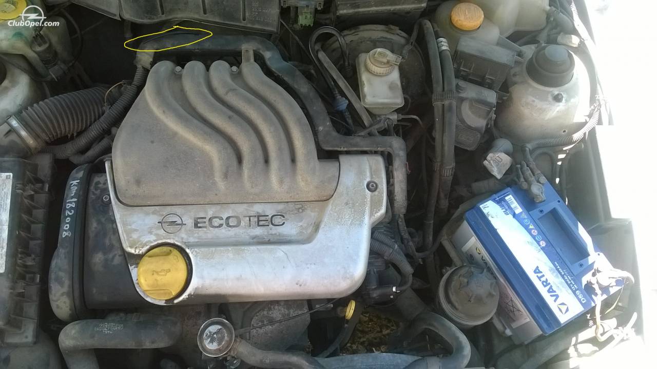

Fa, te rog, o poza cu furtunasul ala in mana si tot motorul. https://www.clubopel.com/vie...ighlight=#1800907 - citeste un pic aici si vezi daca e vorba de furtunasul scurt din acest topic. Colegul nu gasea locul la cel lung, ma gandesc ca poate cel scurt e acelasi la ambele motoare si ar trebui sa ii gasesti locul.

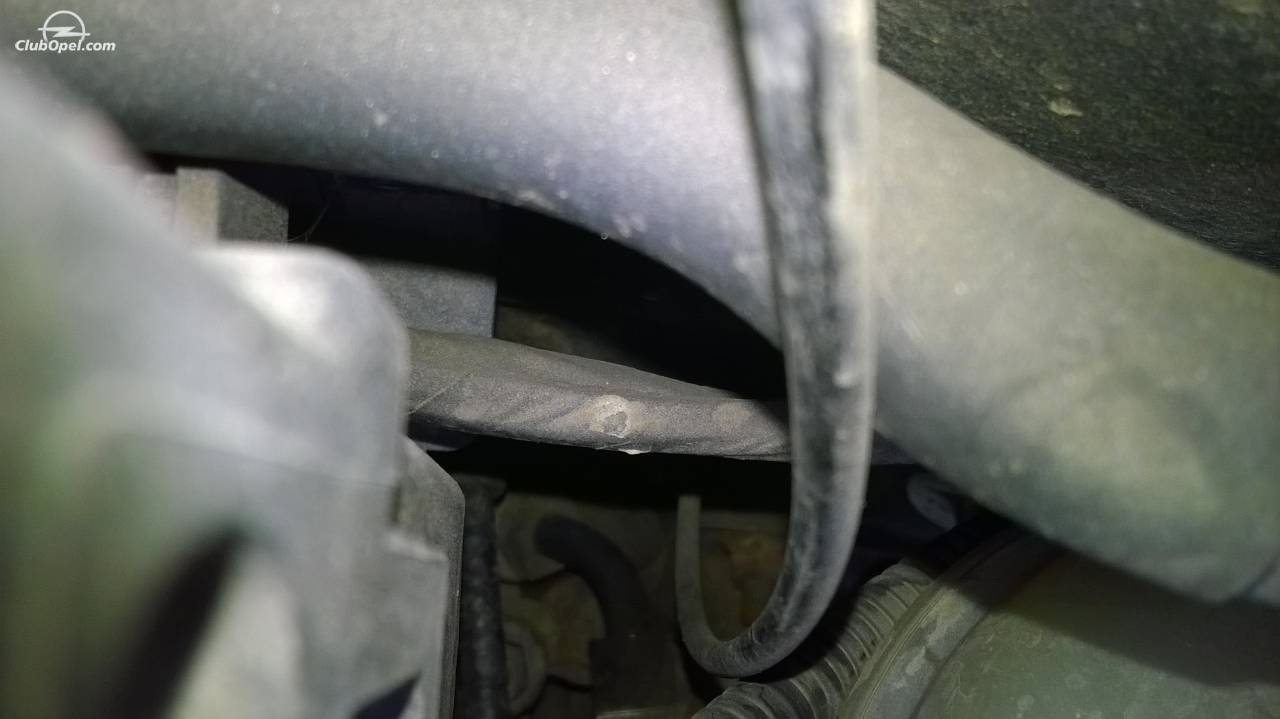

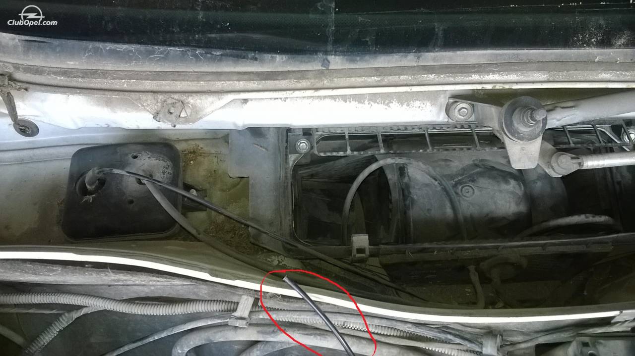

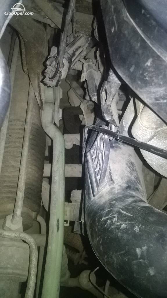

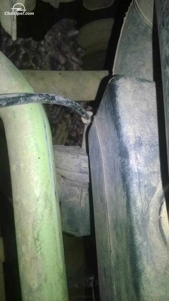

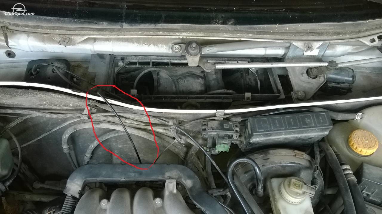

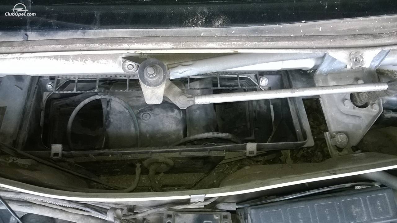

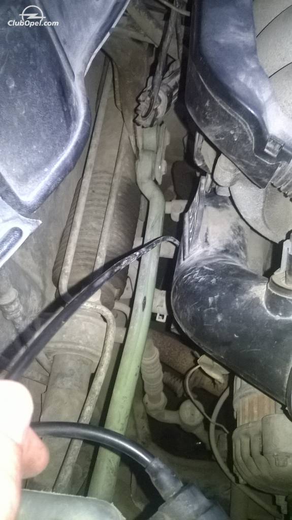

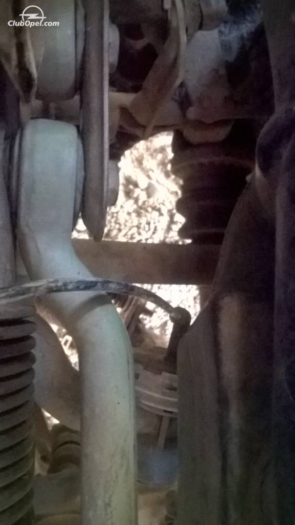

Am adãugat niste poze mai clare ...

Parca futununasul iese dintr-un robinet de apa....asa se vede din poza. Fa niste poze si din zona de unde pleaca.

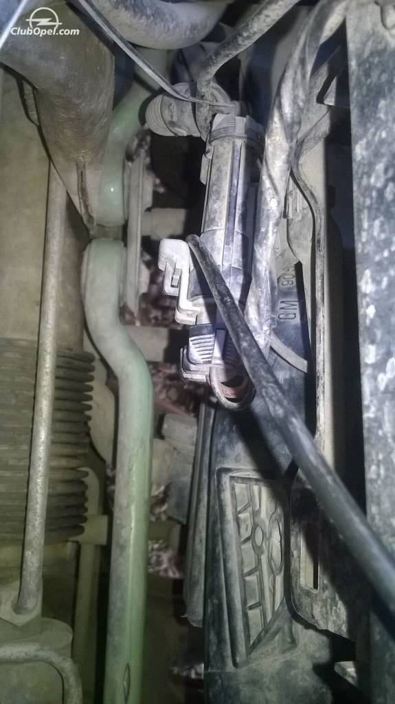

iulianch@
Acel furtunel vine introdus in zona filtrului de aer habitatu, ti-am incecuit locul in poza

Am desfãcut sã vãd dacã într-adevãr este de acolo. Nu am asa ceva. Am si un furtunas, prezent în ultimele poze, care este înfundat la un capãt cu un surub. Nu stiu dacã asa trebuie sã fie ... intrã în partea soferului, undeva un pic mai sus de pedale.
Dupã cum am si încercuit, lungimea furtunasului de care vorbeam înainte nu este atât de lungã. Cam cât este în imagine ... cam atât este.
