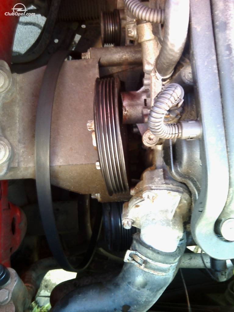

Salutare. Am o corsa C an 2001 motor z10xe. Si amo problemã: în mers mi sa rupt fulia de sus ptr ca mi s.a blocat pompã de apã. E normal asa ceva? Încã nu stiu nimic sigur . mâine merg la un mecanic. Cam cât m.ar costa fulia. Pompã de apã si cureaua? Ati mai pãtit cineva asa ceva?

Pai ideea e ca sa smuls de sus de la vilbrochen cred ca asa îi spune ca nu mã pricep și mi.a spart și suportul motor. E normal?

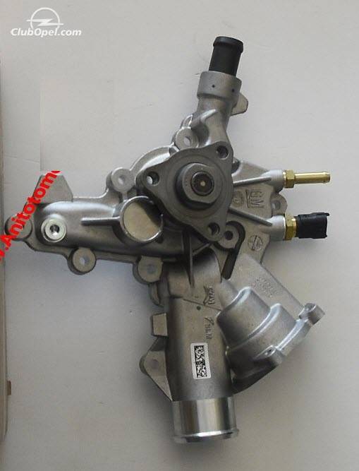

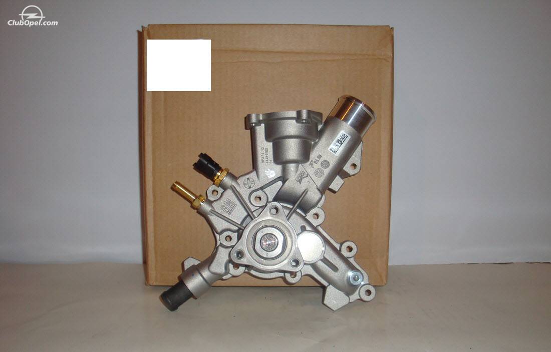

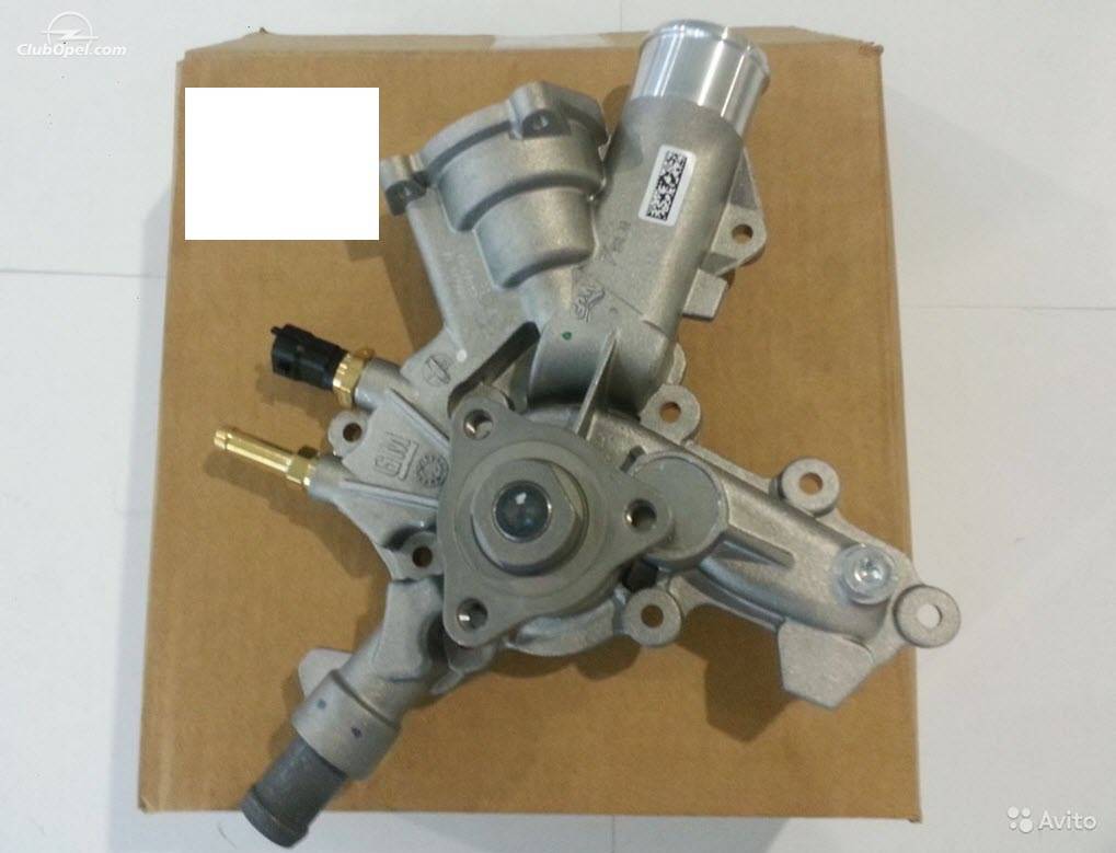

Se schimba pompa cum a spus si @nicunicu pune Hepu sau originala GM sau ceva bun + asigurate ca vine si cu garnitura.
Vezi ce pui ca era unul pe net care vindea o pompa care nu se potriveste la Z10XE posibil sa fie mai multe tipuri.
Sfatul meu este sa o comanzi piesele in service, daca este ceva sa nu se potriveasca, ei cad in oala pe bani lor.
Senzorul temperatura il ei de la a ta, sunt si cu tot cu senzor inclus si cu garnitura inclusa | aici te decizi tu.
cam asa arata.
