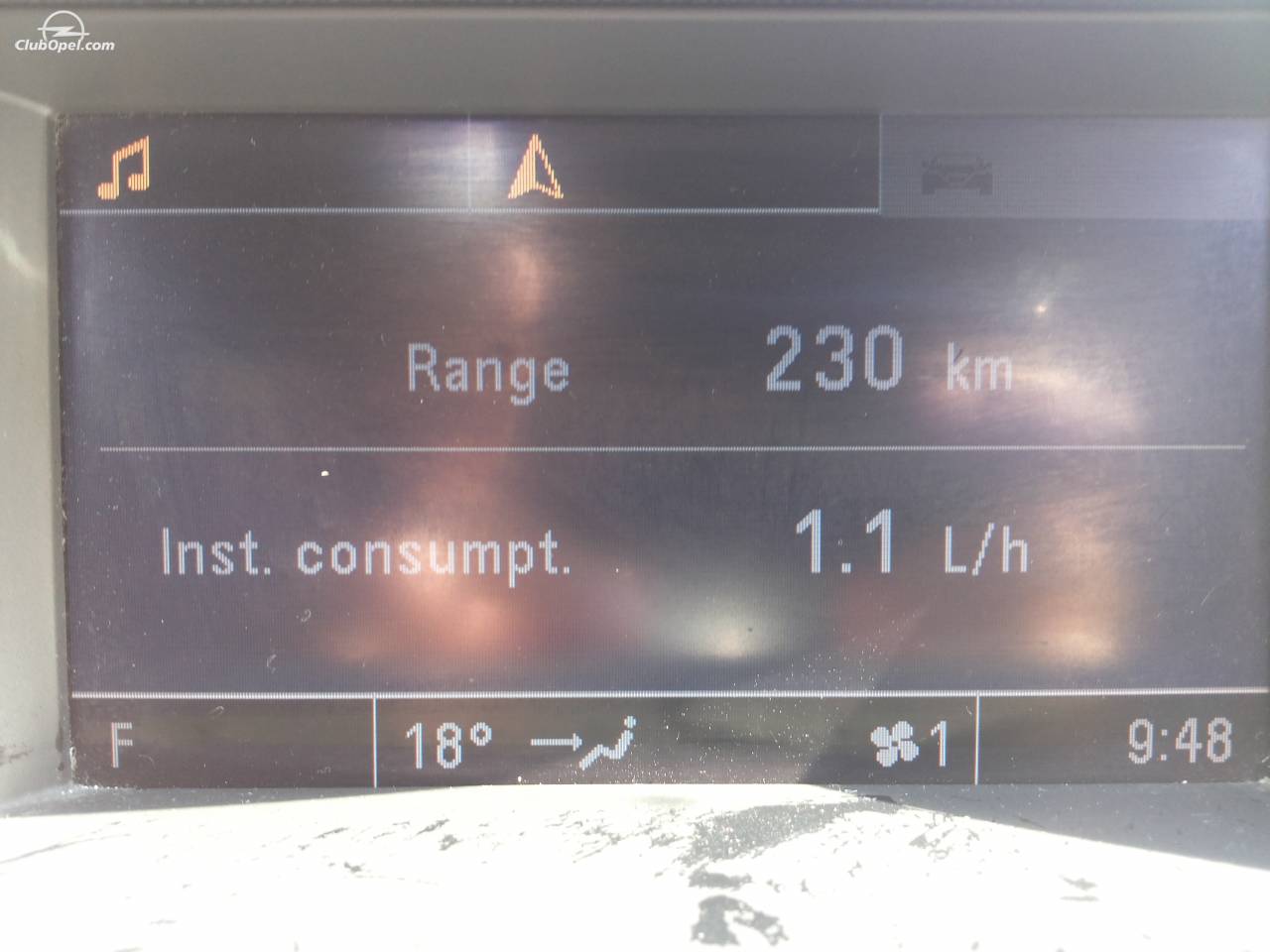

Buna ziua! In urma cu o zi am dat peste un caine, iar de atunci pe displayul bordului imi apare un F in locul unde inainte imi aparea temperatura din exterior. Oare acel F sa fie din cauza senzorului de temperatura care in urma impactului s-a spart/rupt/cazut sau altul sa fie motivul? daca cineva ma poate ajuta as fi foarte recunoscator, multumesc!

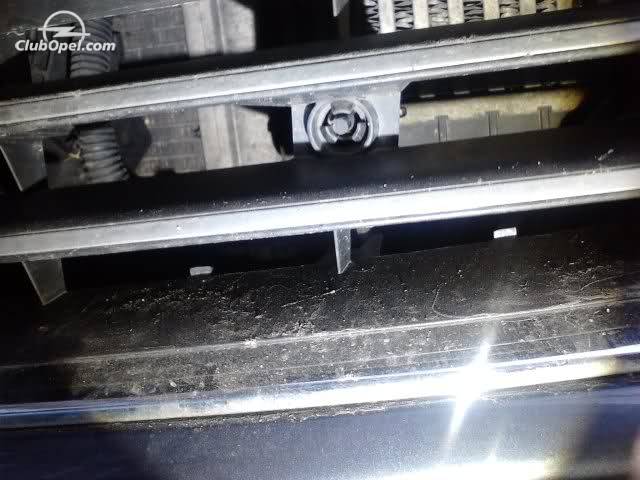

Stii mai cu exactitate unde este? Tin sa mentionez ca l am lovit cu partea stanga si am spart proiectorul si vasul lichidului de parbriz

Prin zona aceasta prin fata, cred ca este... nu sunt sigur...

Ah daca acela era senzorul cred ca s-a rupt deoarece aveam un fir ce atarna pe acolo iar in cap avea ceva de genul.
