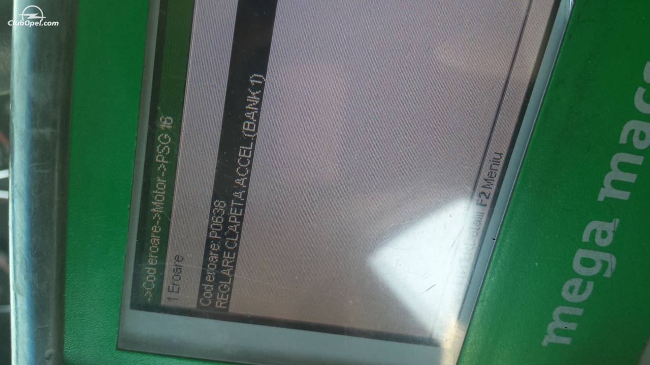

salut , ce ar trebui sa ii fac sa rezolv eroarea asta din poza .... la un signum din 2003 cu motor de 2.0 diesel ?
