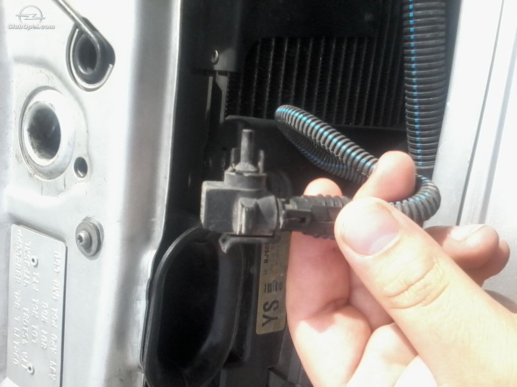

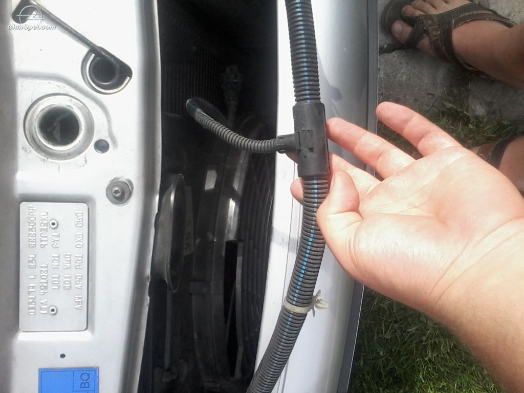

Acum problema mea este faptul ca mi se ridica apa in bord pana pe la 90 si ceva de grade dar nu imi porneste termocupla (sau cum ii zice la ventilatorul ala 😃) si imi este cam frica sa nu imi "fiarba" motorul. Am observat si faptul ca daca opresc motorul 10-15 minute imi scade temperatura la apa in bord sub 80 de grade dar motorul este tot fierbinte de nici nu poti pune mana pe el la fel si radiatorul.( Termostatul l-am schimbat in primavara deoarece a ramas blocat pe deschis.).

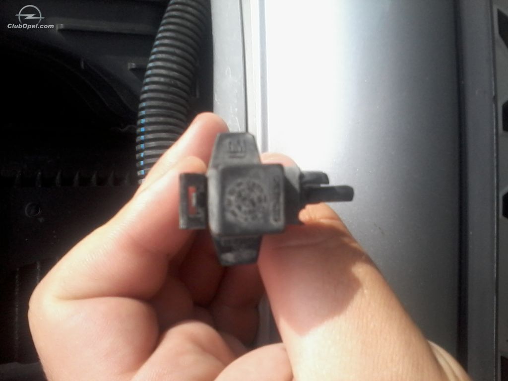

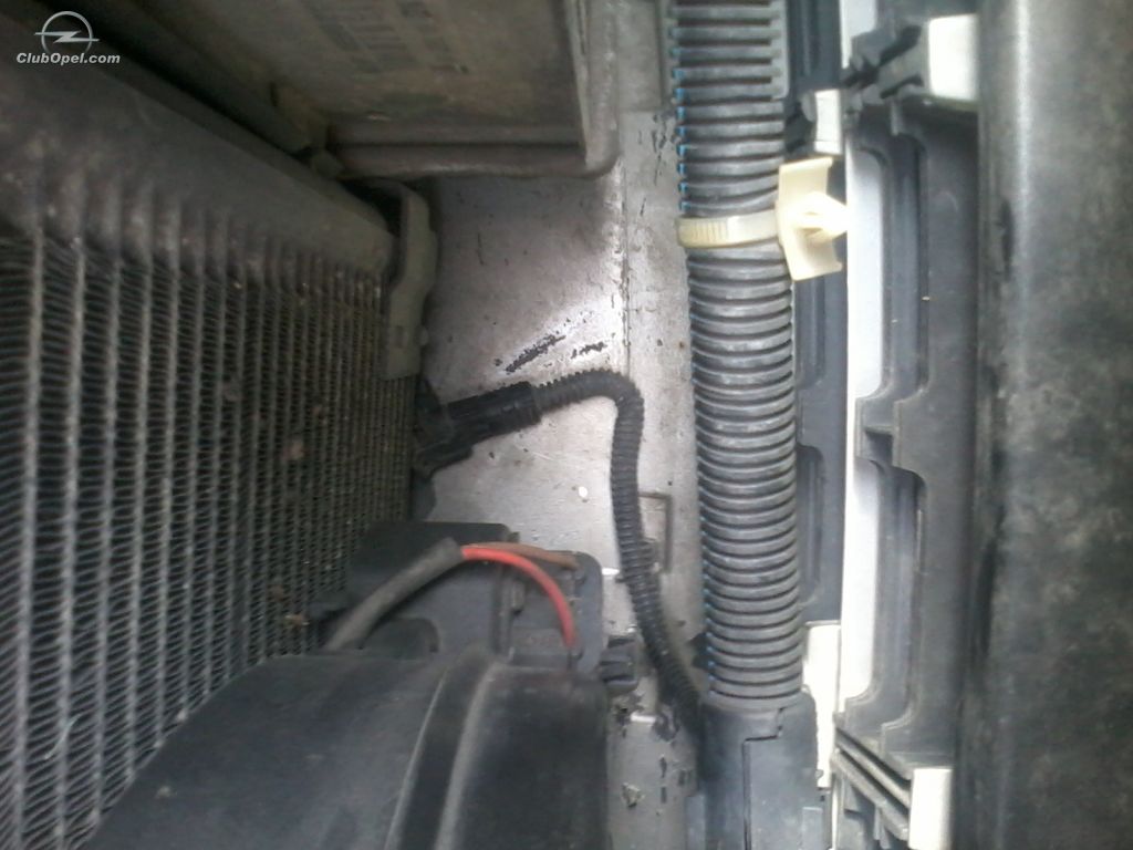

Astazi uitandu-ma putim pe la masina am observat o mufa sub radiator care nu era conectata nicaieri....nu stiu daca are sau nu vreo legatora cu termocupla ....daca are va rog sa imi ziceti cam pe unde trebuie conectata ...daca nu are legatura va rog sa imi ziceti (daca stiti) din ce cauze poate sa nu imi porneasca termocupla si cam ce ar trebui sa verific la ea.

salut.mie imi seamana a senzorul care iti arata temperatura in bord.el normal ar trebui sa fie bagat in bara de torsiune din spatele barii...

In poza ai pus senzorul de temperatura in care daca te uiti cu atentie intra o mufa. Locatia lui este in grila centrala din bara fata.

ok. mersi mult . poate ca din cauza barii after market nu a mai fost prins senzorul unde trebuie... o sa incerc sa il pun din nou la locul lui....

Va multumesc pentru raspunsuri....am inteles ca nu am de ce sa imi fac griji in privinta termocuplei dar mai am o intrebare legata de acel senzor...nu ar fi mai bine sa fie prins cumva mai aproape de radiator? Din cate am inteles trebuie prins in grilele de la spoiler? Acolo nu influenteaza si vantul din timpul mersilui temperetura pe care o afiseaza in bord? M-am gandit ca daca ar fi langa radiator nu ar afisa temperatura mai precisa?

Ala este senzorul care indica in bord temperatura DE AFARA. Daca il pui langa radiatoate ai sa citesti in bord (pe ecranul din consola) vreo 50-70 grade desi afara sunt -8.

senzorul de temperatura exterioara are locul lui in bara fata, SPOILER, exista un locas in care se pune acel senzor.
