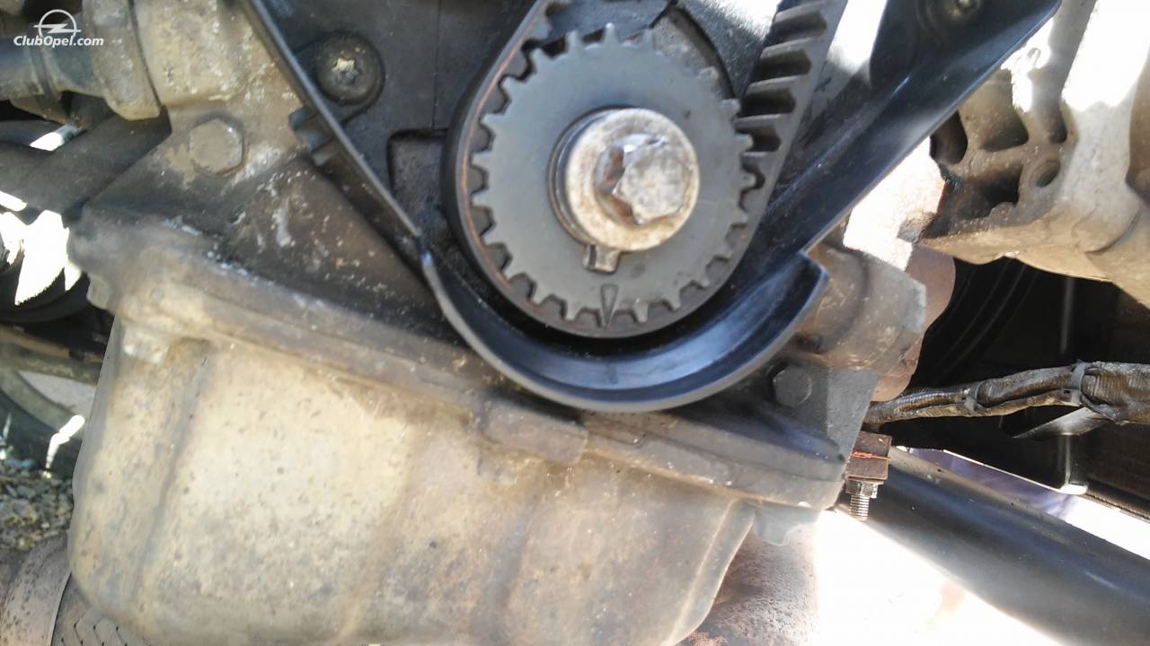

Am o problema cu un astra g,cod motor z18xe.
Am schimbat distributia si motorul a inceput sa porneasca greu si sa se tureze numai pana in 4000 de rpm.In bord mi-a aparut 'Check',m-am dus la un tester si mi-a afisat eroare P0335-senzorul de turatie de la arborele cotit,am comandat acel senzor,l-am schimbat,am fost din nou la tester sa scot eroarea si degeaba,ca tot la fel imi apare.
Un mecanic mi-a spus ca nu ar fi fost pusa bine la punct cand mi-a fost montata cureaua de distributie si ca de asta imi arata eroarea.
(Motorul la relanti merge rotund)
Voi ce credeti ca ar putea fi?

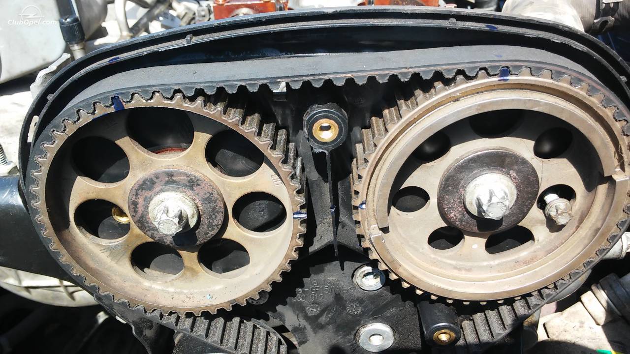

nu vad senzorul ax came...
  • robertppu
  • Locatie: Gorj
  • Masina: Astra 2003 Z18XE
  • Cont inregistrat: 18 Jun 2015
In poza era dat jos,l-am pus apoi.

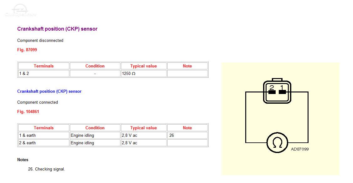

Verifica firele pana in mufa ECU (cu un multimetru setat pe continuitate sonora sau pe rezistenta)
in mufa mufa M - Senzor arbore cotit cu ECU
pin 33 maro (masa)
pin 05 gri-rosu
pin 37 gri-negru
Verifica si punctul de masa de la ECU. (poate nu are masa buna) (eventual tras masa pe carcasa la ECU, de la baterie, de proba)
Vezi ce spun colegi.
  • ANicolaeNitulescu
  • Cont inregistrat: 16 Oct 2017
te asigur ! nu este exact la punct , un dinte in fatza sau in spate .... am patit-o
