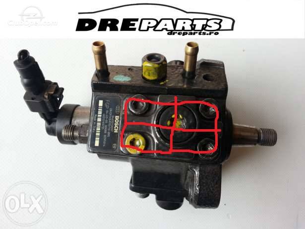

Se pare ca una din garniturile de la elementi da semne de oboseala.As avea nevoie de garnitura sau set garnituri, cod de piesa, orice informatie despre buclucasele garnituri.
Atasez poza cu pompa de inalte si marcat cu ROSU elementul pe la care am scurgere .

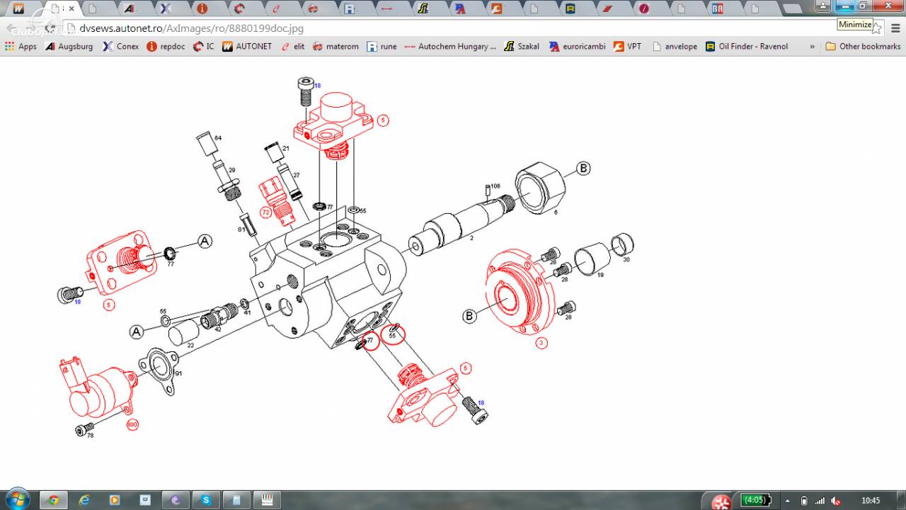

Asa arata pompa dezasamblata.

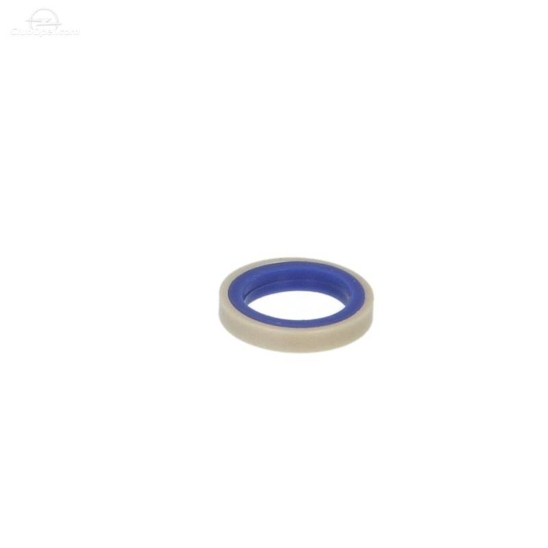

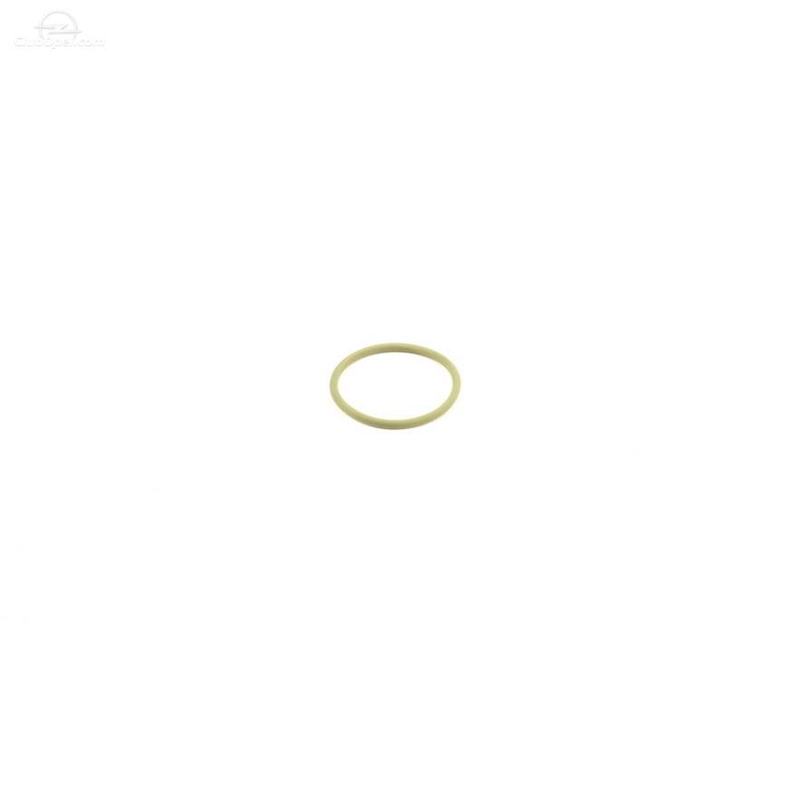

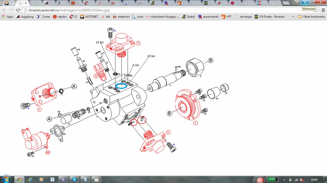

Eu am avut nevoie de garnitura 77 - 15 lei
garnitura 55 - 5 lei
garnitura mare care nu apare aici 10 lei
Aici sunt garniturile care le-am dat jos de pe pompa mea.
Aici apare pretu pentru fiecare bucata.

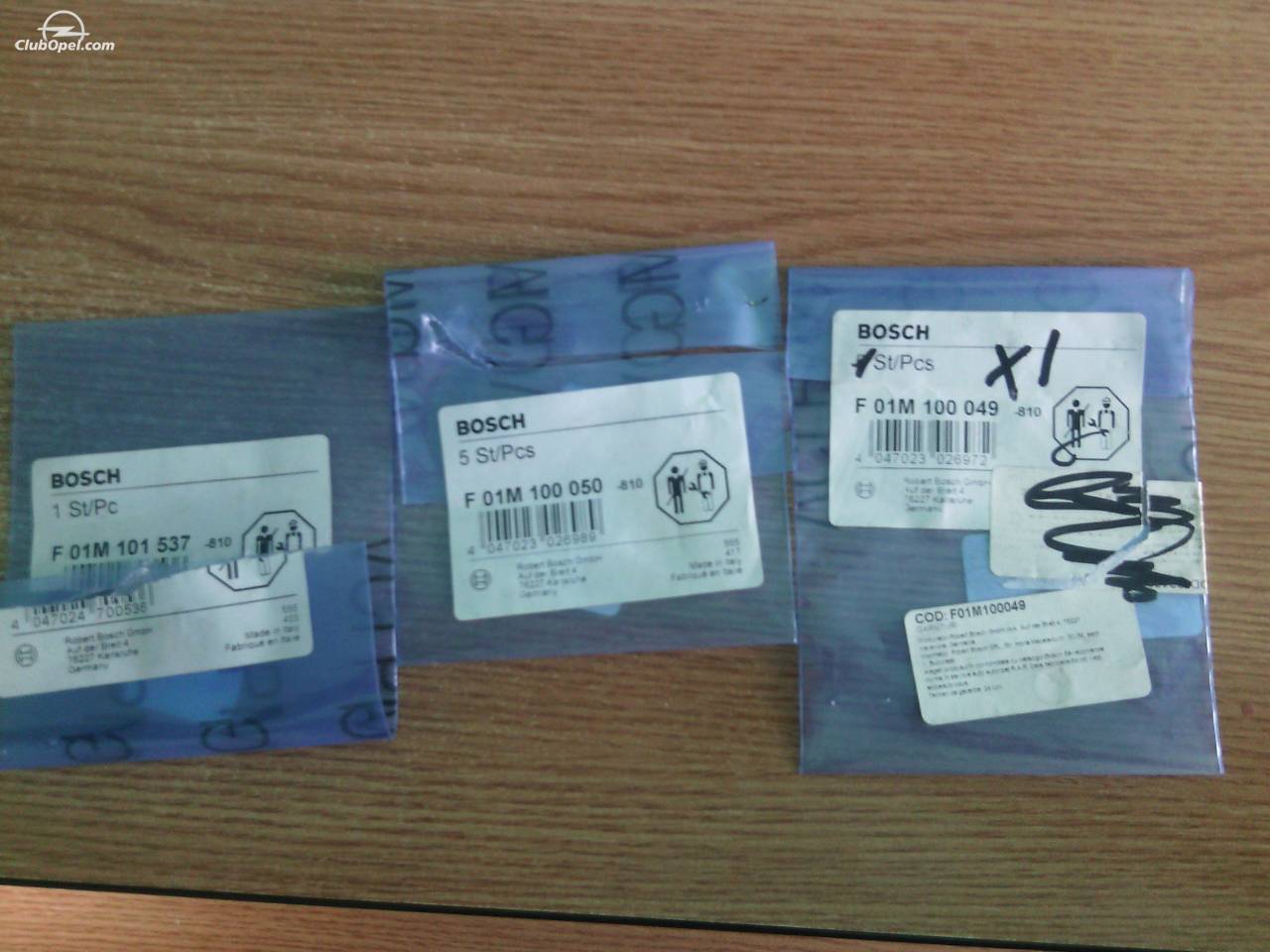

Am si codurile de la fiecare garnitura in parte is pe Bosch toate 3.

Uite aici codurile pentru cele 3 garnituri.
De stiut ca pompele BOSCH cad f. greu , mai degraba e problema cu senzorul de presiune.
Pompa are 3 elementi , deci daca umbli la cei 3 elementi o sa ai nevoie de 9 buc. cate 3 din fiecare.
f01m 101 537
f01m 100 050
f01m 101 049
