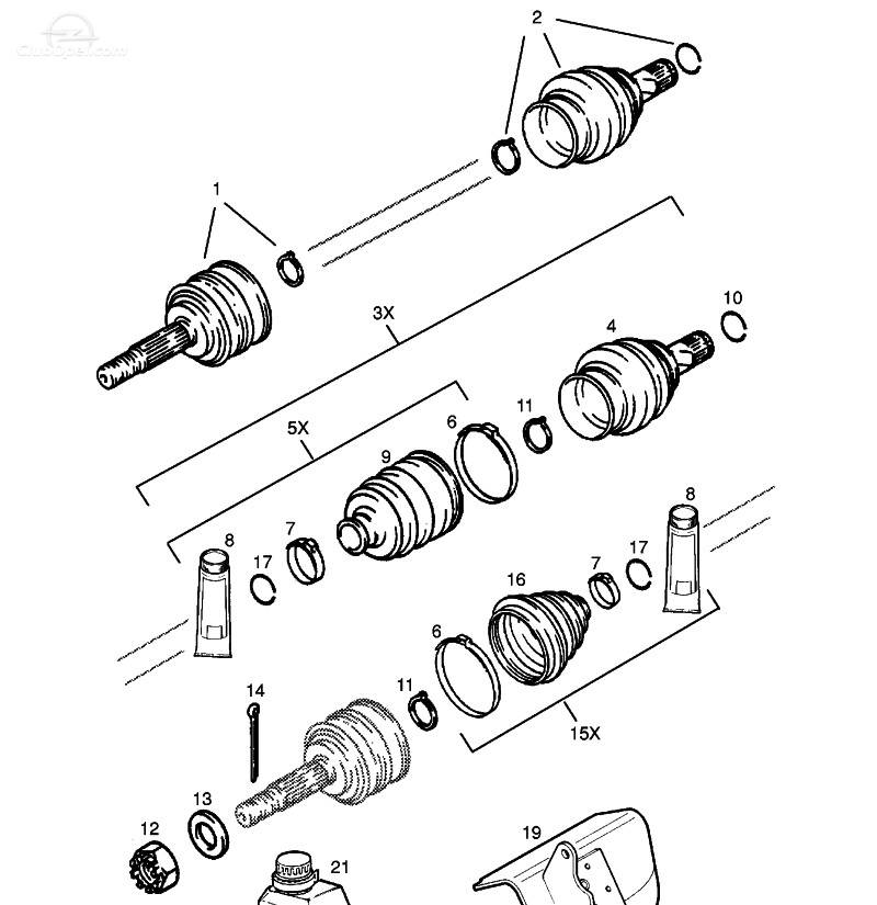

In plus, are idee cineva ce reprezinta piesa 11 din figura de mai jos? Pe schema este numita "CIRCLIP", pare a fi o siguranta pentru retinerea capului de planetara. Corectati-ma daca gresesc.

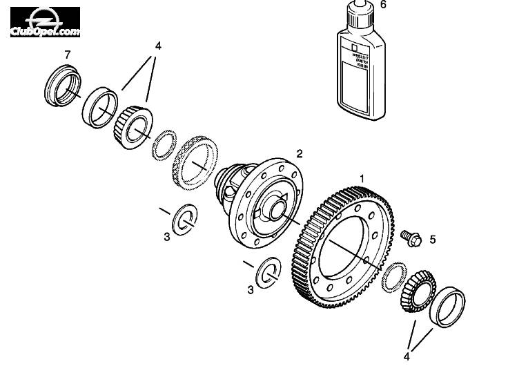

Mai jos este schema cu diferentialul si oringul care vine pe dreapta (piesa 7). Codul este 3 74 151.

Am schimbat si eu la inceputul anului burduful la planetara, partea dinspre roata. Din ce vad pe schema pe pozitia 10(partea dinspre cutie) ai o siguranta care trebuie indepartata(ceva asemanator unui inel seeger). Nu o poti scoate fortata ca vei distruge ceva pe acolo cu siguranta-->planetara are un sant pe care intra acea siguranta si nu stiu cat de repede va ceda-->atat capul de planetara cat si siguranta sunt din materiale imbunatatite, tratate si nu vor ceda foarte usor.
Piesa 11 de care intrebi, este un colier care strange burduful pe planetara pe partea dinspre cutie sau dinspre roata--> e rotund si in partea de sus are acel umar necesar strangerii acestuia.
Nu ai nevoie de nici o scula speciala, eu nu imi amintesc decat de un ciocan, o surubelnita si un cleste-->atat a folosit mecanicul la mine ca sa imi dea jos burduful de pe partea cu roata.
Eu cam atat imi amintesc. A durat mult scoaterea acelei sigurante(in cazul meu 17) dar in rest a mers ok.

Eu din ce am mai vazut pe net cred ca 6 si 7 sunt colierele pentru prinderea burdufului.
Sigurantele 10, 17 vin pe axul planetarei intr-un sant la capat. Sunt niste simple sarme rotunde pe care nu ai cum sa le scoti dinainte, ele vin la imbinarea axului cu cutia si planetara trebuie un pic fortata cu o surubelnita ca sa iasa din cutie dupa ce evident ai eliberat capatul dispre roata. Nu ai acces la ele decat dupa ce ai scos planetara si nu ai de ce sa le scoti de pe locasurile lor.
Siguranta 11 este in interiorul planetarei ca sa zic asa. Mai exact blocheaza capul de planetara pe axul planetarei. Daca vrei sa schimbi capul de planetara sau burduful trebuie sa scoti acea siguranta si este probabil destul de dificil deoarece trebuie un cleste de sigurante si din ce inteleg este destul de dura. Cam asa inteleg eu lucrurile si completat cu ce am mai vazut pe youtube la alte masini. Imi cer scuze daca gresesc.
